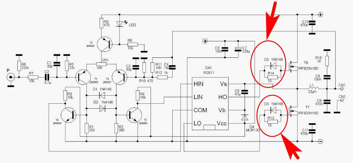

vovw писал(а):
Но такая, наверное, не подойдет как НЧ-усилитель.
позвольте с вами не согласиться))
усилитель класса D...
в выходных транзисторах стоят диоды ! ))
усилитель класса D(1).jpg [45.13 KiB]
и тут тоже...
усилитель класса D(2).jpg [25.55 KiB]
и даже тут...
усилитель класса D(3).jpg [41.33 KiB]
во всех усилителях класса D стоят диоды ! ))
диоды повсюду ! ))

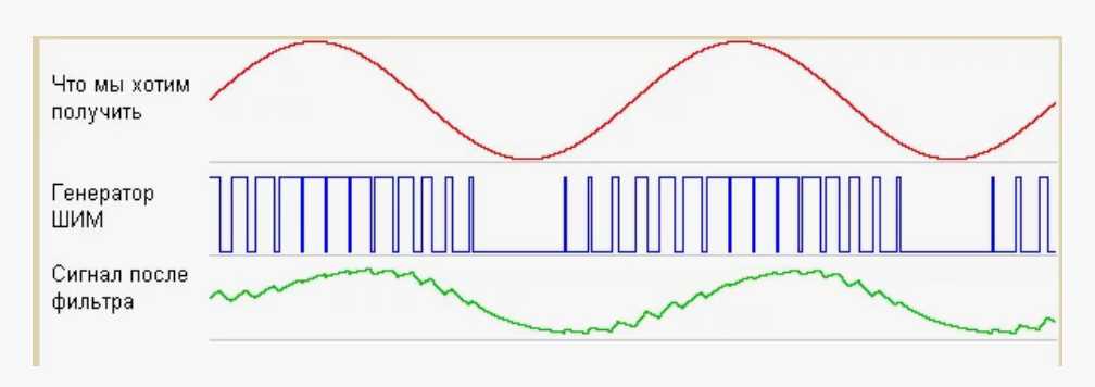

усилитель класса D... работает с быстрой ШИМ...
шим.jpg [25.82 KiB]
а примерно так это выглядит на осциллографе...
усилитель класса D.jpg [68.22 KiB]

diplodok писал(а):
oman.com, расскажите нам почему ставятся диоды в цепи затвора MOS транзистора? Пожалуйста.
забыли уточнить в какой именно схеме...
в первой схеме диоды стоят ПОСЛЕДОВАТЕЛЬНО...
в последней схеме диоды стоят ПАРАЛЛЕЛЬНО...
это две абсолютно разные схемы... и работают они по разному))

diplodok писал(а):
давайте по порядку.
давайте...
на первой схеме параллельно с резистором стоят диоды Шотки... скорость переключения – не более 4 нс.
автор схемы нам как бы намекает что постоянная времени резистора и ёмкости затвора как бы немного многовато (учитывая что изолированный затвор имеет ёмкость до нескольких тысяч пикофарад) и как бы автор хотел бы эту постоянную времени как бы немножко изменить... так сказать))
на последней схеме параллельно затвору стоят защитные стабилитроны...
автор схемы нам как бы намекает что изолированный затвор надо бы как то защитить (учитывая что изолированный затвор имеет сопротивление МОмы...) и как бы автор хотел бы немножко затвор защитить... так сказать))

ХиХ писал(а):
конкретно в нашей схеме диод не для защиты... а совсем для другого...
roman.com писал(а):
диод нужен чтобы конденсатор заряжался и разряжался...
-заряжается через транзистор.
-разряжается через диод.
:tea:

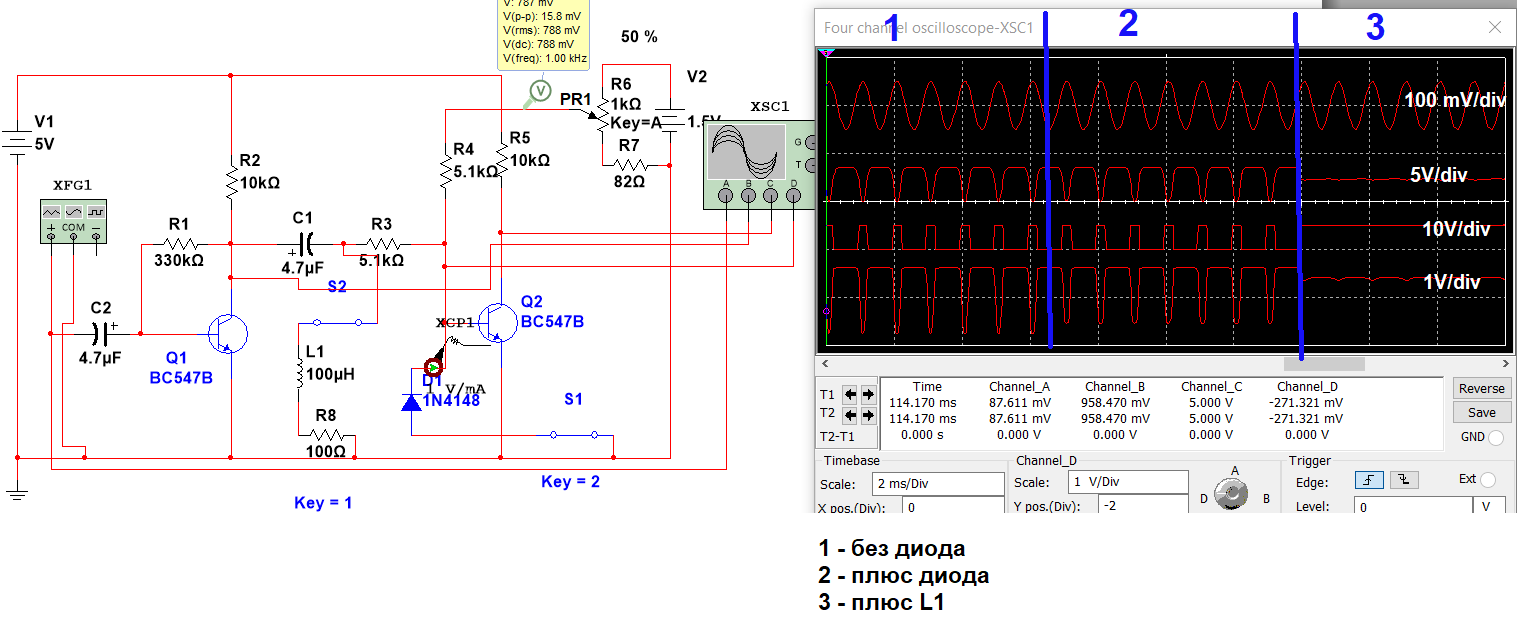

roman.com писал(а):
товарищ diplodok ляпнул не в попад))
без слов
roman_amp.png [69.88 KiB]
 Заголовок сообщения: Re: Простейший усилитель ЗЧ на одном транзисторе
СообщениеДобавлено: Пн окт 14, 2024 10:31:49
Рейтинг сообщений: 67
Сообщений: 8179
Откуда: .ru
у вас почти что получилось))
а теперь:
-уберите L1... откуда вы её взяли... в нашей схеме её нет...
-уберите R4... этот резистор опционально... на схеме отмечен другим цветом)) надо было со звёздочкой (*)... а то не все поняли))
:tea:
и получим на выходе (у вас осциллограф вывод С) красивые ровные импульсы... практически меандр...
что нам и требуется.
