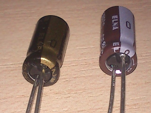

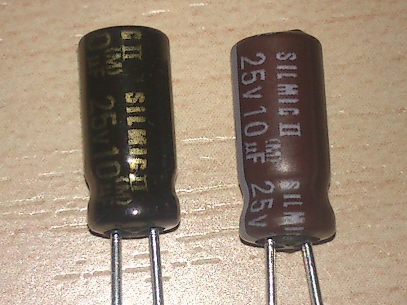

Вопрос к видавшим виды матерым котам: Есть ли на картинках оригинальные кондеры ELNA SILMIC II? Могут быть настоящими оба? Или один из них фейковый? К коричневому как-то больше доверия...

СообщениеДобавлено: Ср окт 30, 2013 10:16:55

А если померить? :)

Увы, нечем мерить. Только емкость если.

http://www.audiomania.ru/kondensator/el ... ic_ii.html

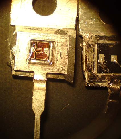

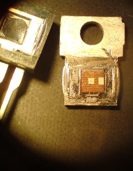

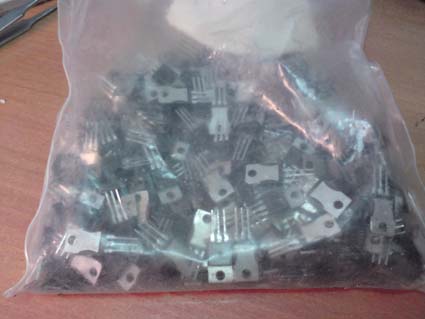

В не очень сложную конструкцию, - конвертер RS232 <> RS422, потребовались обычные 5В "КРЕНки". Завод решил сэкономить. Вместо "7805", купили или нашли на помойке пакетик с 1000 шт. этого:
Итог. 100% брак. Не работает не одно изделие, из пары сотен.
Диагноз - негодный стабилизатор 5В. Конвертеры нужны срочно, часть уже проданы заказчику и должны быть установлены ещё вчера. Пришлось купить "7805" за наличку и перепаивать.
Ради спортивного интереса, я решил проверить остатки из пакета. - 100% брак. Не работает ни одна.

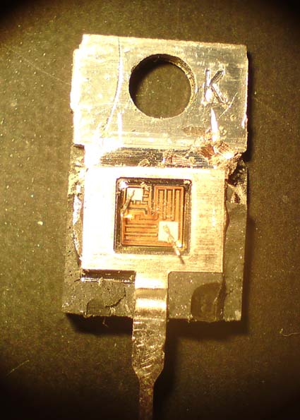

Вскрытие показало интересный результат. Внутри кристаллы от разных транзисторов, и npn и pnp и составных.
На части кристаллов и корпусов, - нет следов токоподводов.
На других кристаллах, есть следы оторванных проволочек, но в пластмассе корпуса - следов нет.
Я их не выкинул! Использую медную пластину как механическую деталь, теплопроводный элемент, клемму или шайбу. 8).

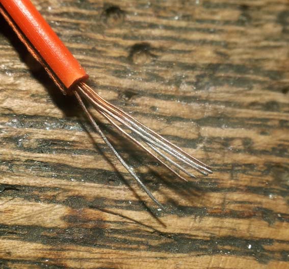

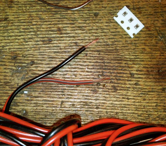

Купил на Митинском рынке моток провода. Для разных нужд. Мягкий и блестящий.
:solder: Не паяется. :o Или отваливается в месте пайки :facepalm:
Оказалось - провод алюминиевый, чуть-чуть покрытый тончайшим слоем меди, который сразу облезает при пайке (растворяется в припое), и даже стирается пальцем.
Бывает такой провод. Часто используется в сетевых (network) кабелях для удешевления, так как там пайки нет.
Обычно такой провод называется CCA или Copper Clad Aluminum (алюминий с медным покрытием).
Правда, мне чаще встречался одножильный такой.

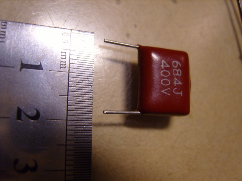

Что можете сказать об этом кондере?
Размеры, как видно из картинки, соответствуют размерам советского К73-17 0,1х400В. Длина выводов оригинальная - так и было)) Мультиметр показывает 0,676 мкФ. Краска серебристая
Куплен в Митино по вполне стандартной цене около 10 р. Но по ДШ на CBB 0,68х400 гораздо больше!
Хотел поставить в обратноход параллельно входному электролиту, но что-то заочковал :roll:
