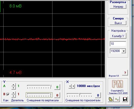

Комментарий к файлу: Импульсов нет

Брат warcon001 ты невнимателен....
Я просил тебя с ноги 8 снять сигнал. Или сказать, что там тишина.
А ещё советую резюк 1 ом пока закоротить "курам на смерть" - это токовый датчик для ограничения максимального тока через ключи.
И проверь напругу на батарейке при включении ... Не доверяю я батарейкам....
Есть ещё одна цепь защиты, которая может блокировать работу схемы - померяй мультиметром напряжение на ноге 1 (FC)
ИМХО, там должен быть, если не ошибаюсь в работе логики, высокий потенциал (не меньше 4,5В).
Этот же потенциал зависит от напряжения на ноге 2, которая через 10ком подтянута на "+". Может быть понадобится напряжение на ноге 2 уменьшить.... (увеличить резистор который 10к) там, по схеме даташита, стоит компаратор с опорным напряжением, он управляет компаратором датчика тока и тоже может задавать низкий потенциал на ноге 1 и блокировать "Output drive circuit" и "Upper side saturation" (см. даташит)
Больше ничего в моск не приходит. Сори... 8)

stasis писал(а):
Брат warcon001 ты невнимателен....Я просил тебя с ноги 8 снять сигнал. Или сказать, что там тишина.
Чото я непонял что ты имеешь ввиду, снять сигнал осцилом или мультиметром?
Померял на FC - 0.1в

Сигнал означает сигнал, а не напряжение мультиметром!
На FC, как я уже стучал тут, должен быть высокий потенциал!
Для этого надо понижать потенциал на VC (нога 2), а для этого надо увеличивать "10к" до 15, 20 или не знаю докуда. Пробуй!

Менял 10К на 20, 40, до 100к потенцал на FC не менялся.
Потом попробовал подключить на 2-ую отдельное питание и заметил, что потенцал на FC падал до 0.03в, при подачи на 2-ую менше 3в.

Интересно то, что ЛБшку я запустил! Стартанула с пол-тыка, НО!:
1. Не входит самостоятельно в синхронный режим и греется, как утюг при токе ХХ около 0,7А !!!????. Если двигун слегка притормозить, то входит в режим похожий на синхронный - ток ХХ падает до 0,3А (всё равно много!), обороты заметно увеличиваются и продолжает греться, собака.....
2. На ноге 29 треугольная пила ампл. 2В и частотой 20кГц!!!!??? (это не очепятка).
3. На ноге 25 треугольная пила ампл. 2В и частотой 2кГц, что похоже на истину....
4. На обмотках мотора какая-то рвань и срань... Даже синхронизировать трудно. Вот осциллограмма.
Бум разбираться. Подозреваю, что это от того, что кондёры электролиты по питаловам я не поставил. Да и остальные кондёры надо пересмотреть, а то насовал там чего под руку подвернулось...
Завтра...
