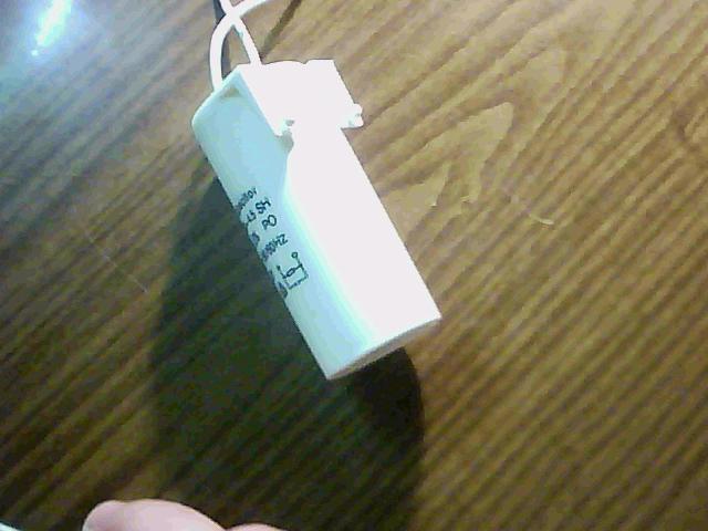

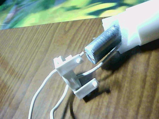

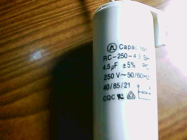

Вот такое чудо от китайских друзей под гордым названием капаситор. Стояло в люминесцентном светильнике параллельно сети. вызвала подозрение вращающаяся крышка. Ёмкость соответствует заявленой.

Нормальный кондер. Обычная пленка. Ставлю без проблем вместо зеленых - вот те пробиваются на ура и довольно часто.

Каких зеленых?
