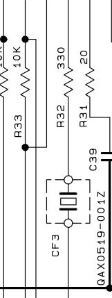

Доброго времени суток! Подскажите пожалуйста, как избавиться от искажений. Собрано по прилагаемой схеме. Дискриминатор и фильтры взяты от музыкального центра JVC

Маркировка фильтров и дискриминатора совпадает с рекомендованными в даташите микросхемы?
Вот к примеру на одном их форумов писали " Заменил дискриминатор на "правильный" с такой же маркировкой как у трёхногих (их не менял), хрипы пропали."
Я бы замерил ток потребления, если повышенный, то это уже не к фильтрам...

Фильтры.jpg [80.09 KiB]
Дискриминатор.jpg [30.74 KiB]
Фильтры и дискриминатор изображены на прилагаемых схемах

Это ни о чем.... Я же писал Вам: открывайте даташит микросхемы и устанавливайте соответствие факту.

170463113563233517.jpg [38.19 KiB]
схема такая по даташиту микросхемы TEA5710 надо ставить фильтры и дискриминатор фирмы Murata. Фактически имеются в наличии фильтры L10,7A и дискриминаторы J10,7 и еще фильтры SKM3N фирмы TOKO и дискриминатор d107m tdk

Получилось победить искажения при установке в качестве дискриминатора фильтра L10,7A , включив крайние контакты последовательно с сопротивлением 180 ом.
