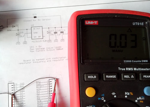

Посмотрите на мою мини-дрель! Не знаю, можно ли называть её самодельной, так как собрана полностью из готовых деталей (китайских)! Вот фотки:
Думаю, по качеству она ничем не хуже такой же мини-дрели заводской сборки! Кому интересно, можете сравнить!

К сожалению, у меня нету образцовых резисторов маленьких номиналов, поэтому взял тонкий припой длиной примерно 5см и ради интереса измерил сопротивление.
Микроомметра у меня тоже нету, так что для сравнения использовал обычный тестер в режиме REL (Relative Mode) – сопротивление щупов (примерно 0,07 Ом) было отброшено!
Что касается измерения ESR, то на фотке конденсатор 3300мкФ 6,3 В
