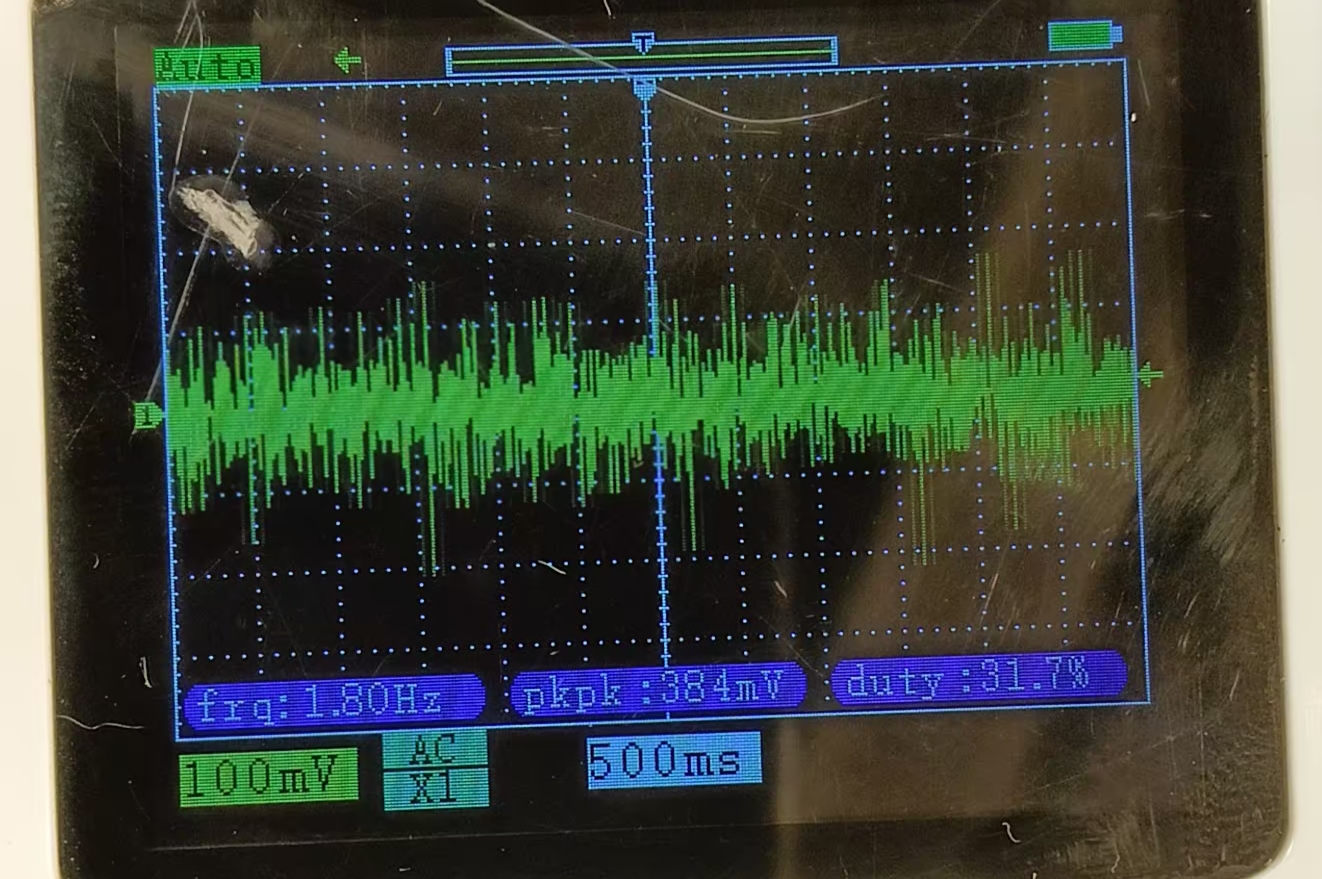

о кондёрах сразу не подумал
изначально обьединил просто 3 фильтра
по ним пока отложил в сторонку я то поначалу грешил что у меня как то по минусу гуляет по всем мк помехи от бп 48в
у меня есть бп 48в для питания светодиодов
питать от него есп даже через параметрический стабилизатор очень громоздко да и куча помех от него существенно
в итоге добавил отдельный бп на 5в на пару есп (вторая есп связана только по питанию)
попытки запитать :
1. обе есп от одного бп 5в - жуткие помехи (думал проблема в общем минусе всех бп)
2. добавил второй бп 5в исключительно только для второй есп (ничего не изменилось значит сыпит по 220в)
3. спаял три фильтра на 220 особо ничем не помогло
4. начал снижать напряжение на бп 48в с 51 до 48 и помехи амплитуда стала возрастать
5. стал отключать часть нагрузки и помехи стали уменьшаться
начал занова
замерил помехи по линии 3,3в второй есп с отключеным бп 48в
в среднем 67мв много конешно но пусть будет отправной точкой
с добавлением бп 48в (с частично отключеной нагрузкой)
в среднем 384мв
замер в режиме 1:1
фильтр на бп 48в
фильтр на бп 5в
что можно подправить для улучшения ?
