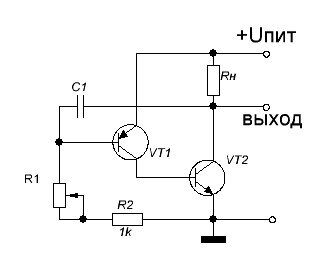

ну вопрос элементарно проверяется мультиметром, если омметр показывает 30..300ohm одинаково в обе стороны то это просто излучатель с катушкой. (в компьютерные с генератором действительно редко ставят, но такие тож бывают, видел на 1 транзисторе с 2мя обмотками)
вот надежная минималистичная схема для 1 обмотки, вместо Rн прямо пищалку.
5 компанентов включая излучатель, против 8-12 в симметричном мультивибраторе

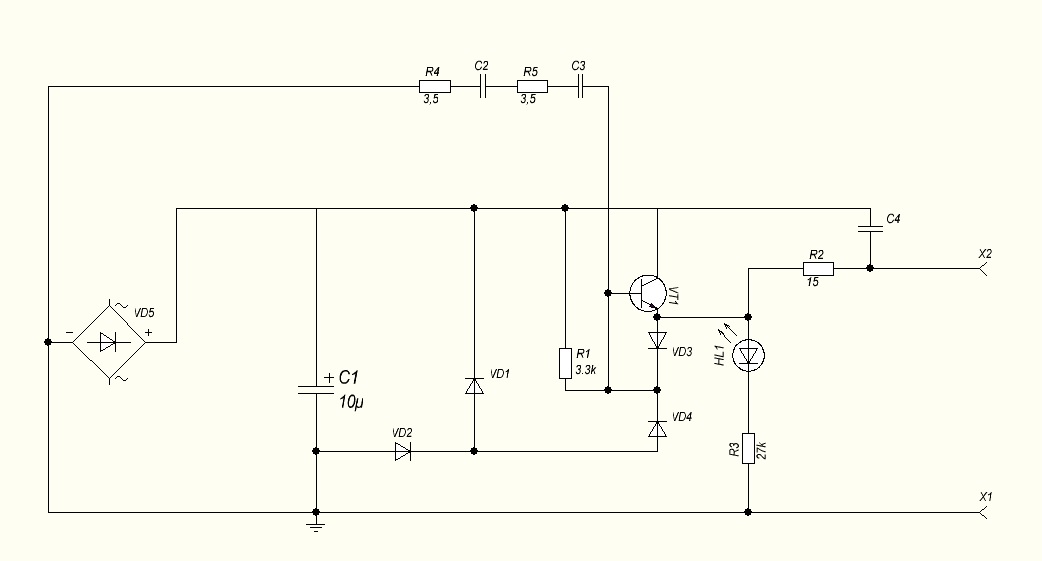

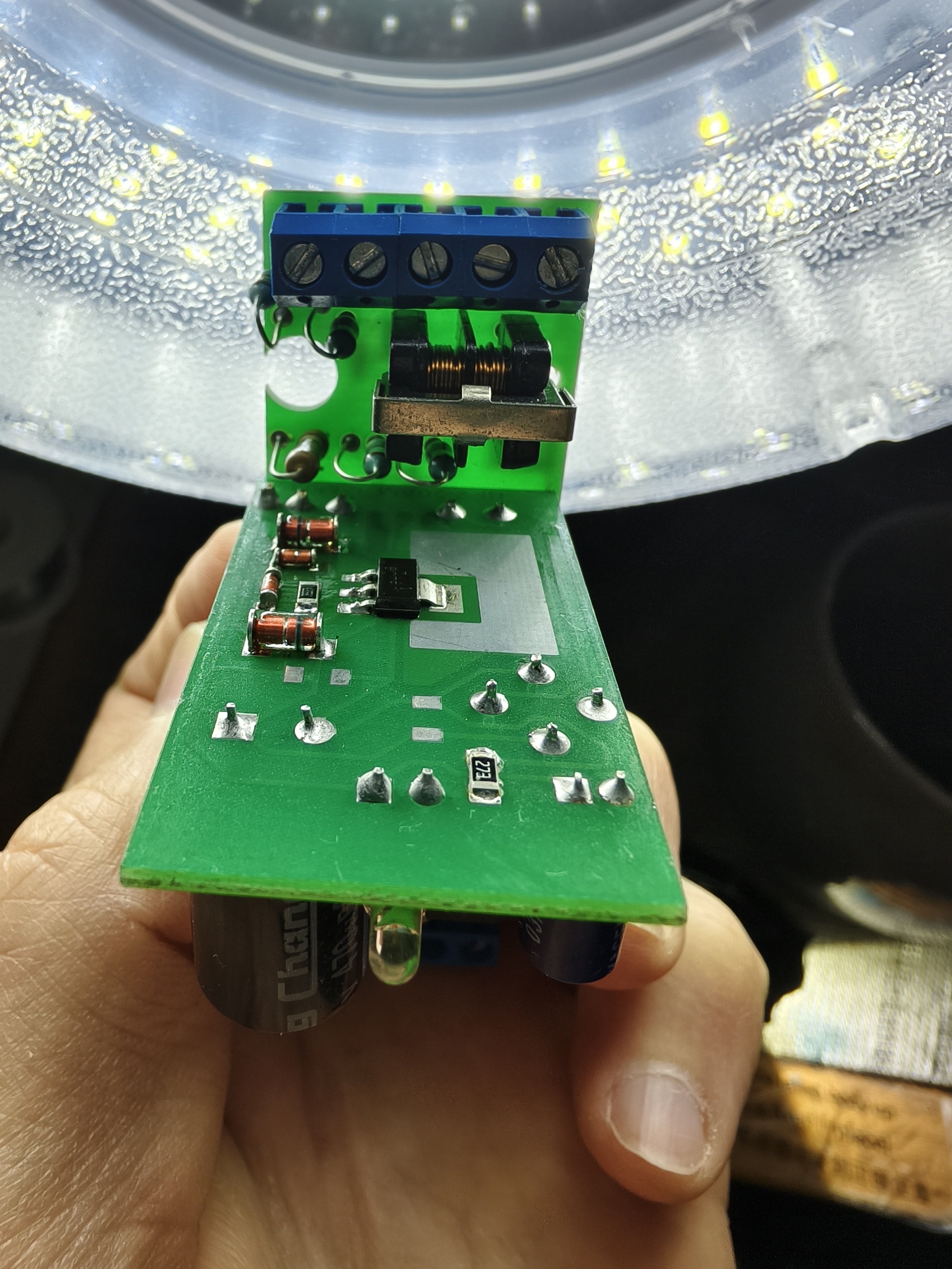

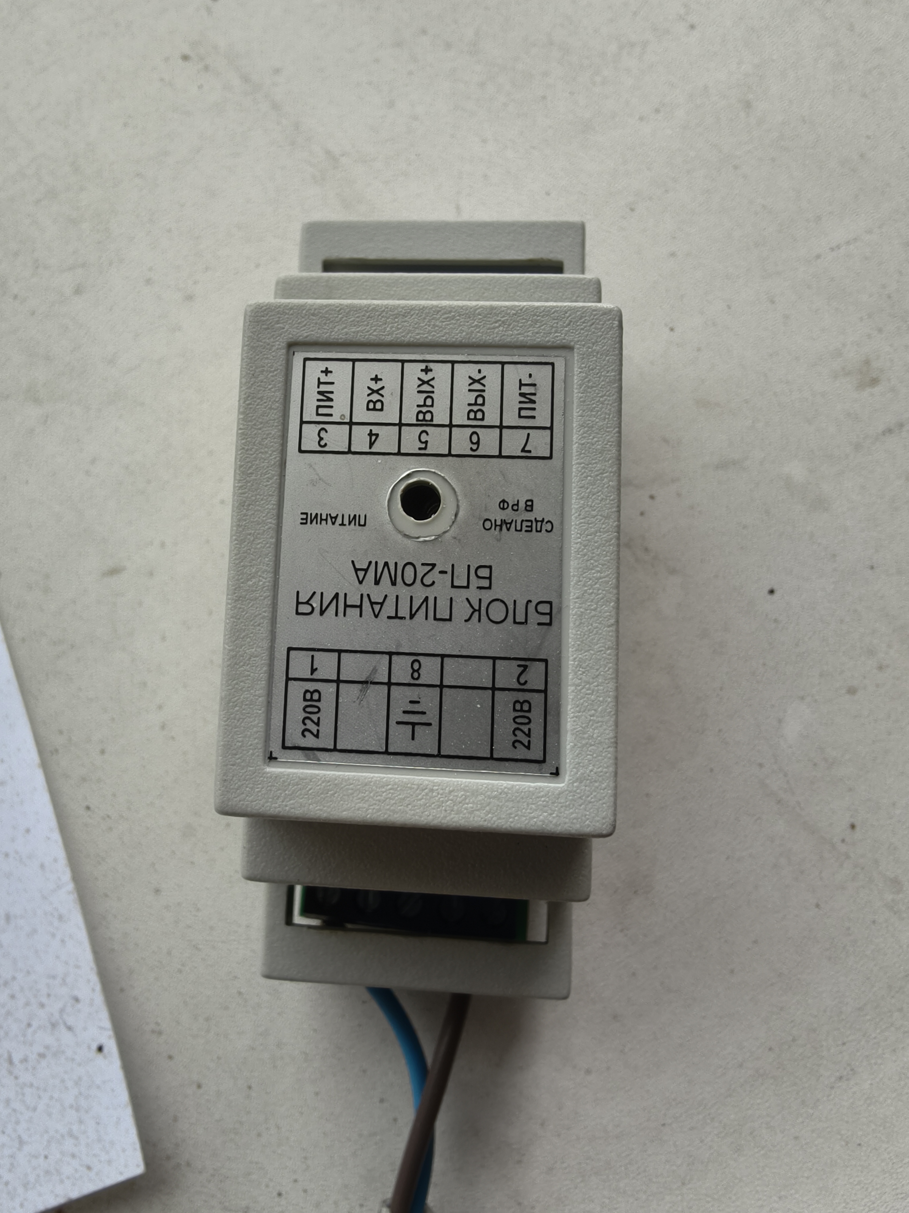

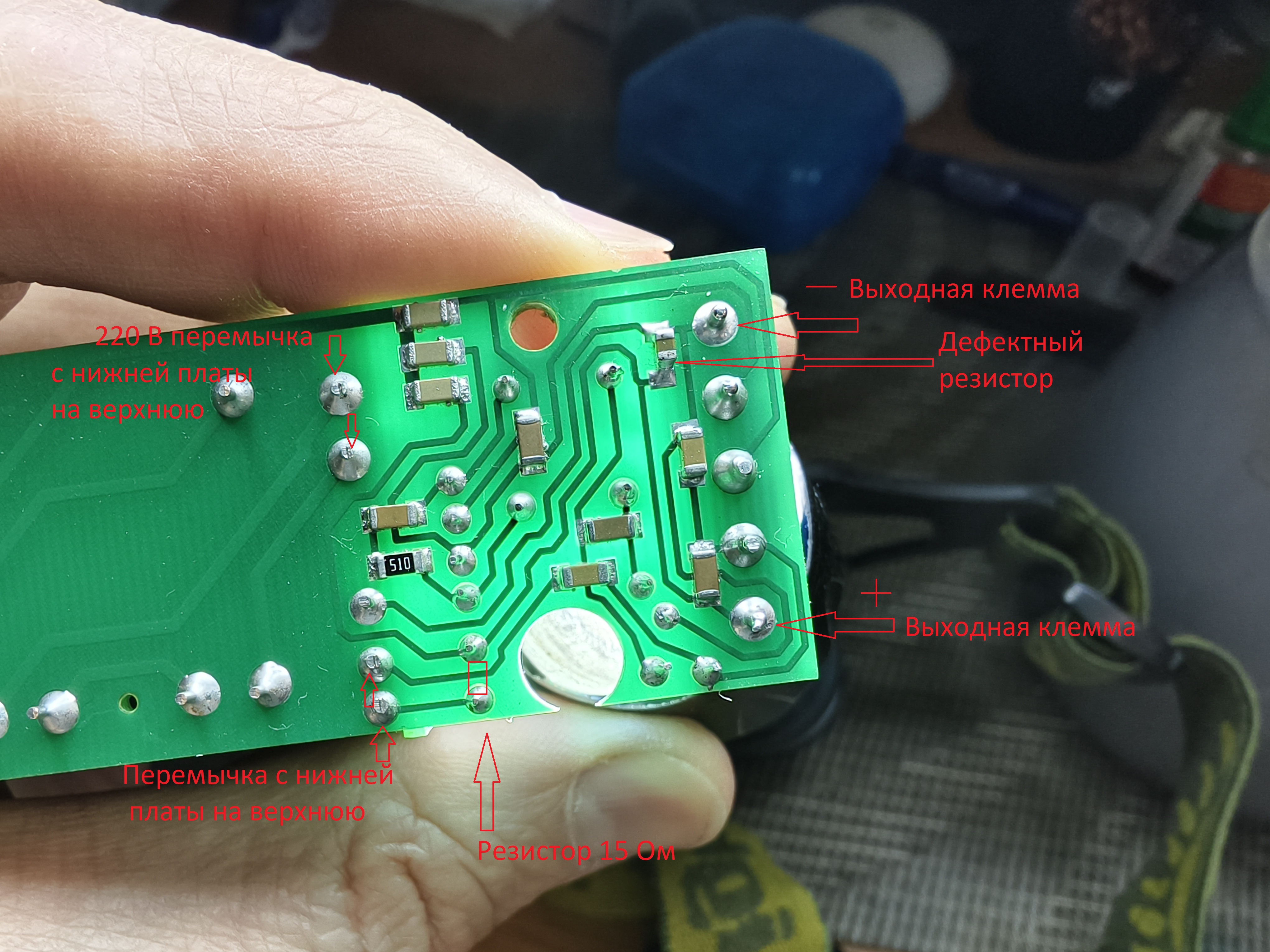

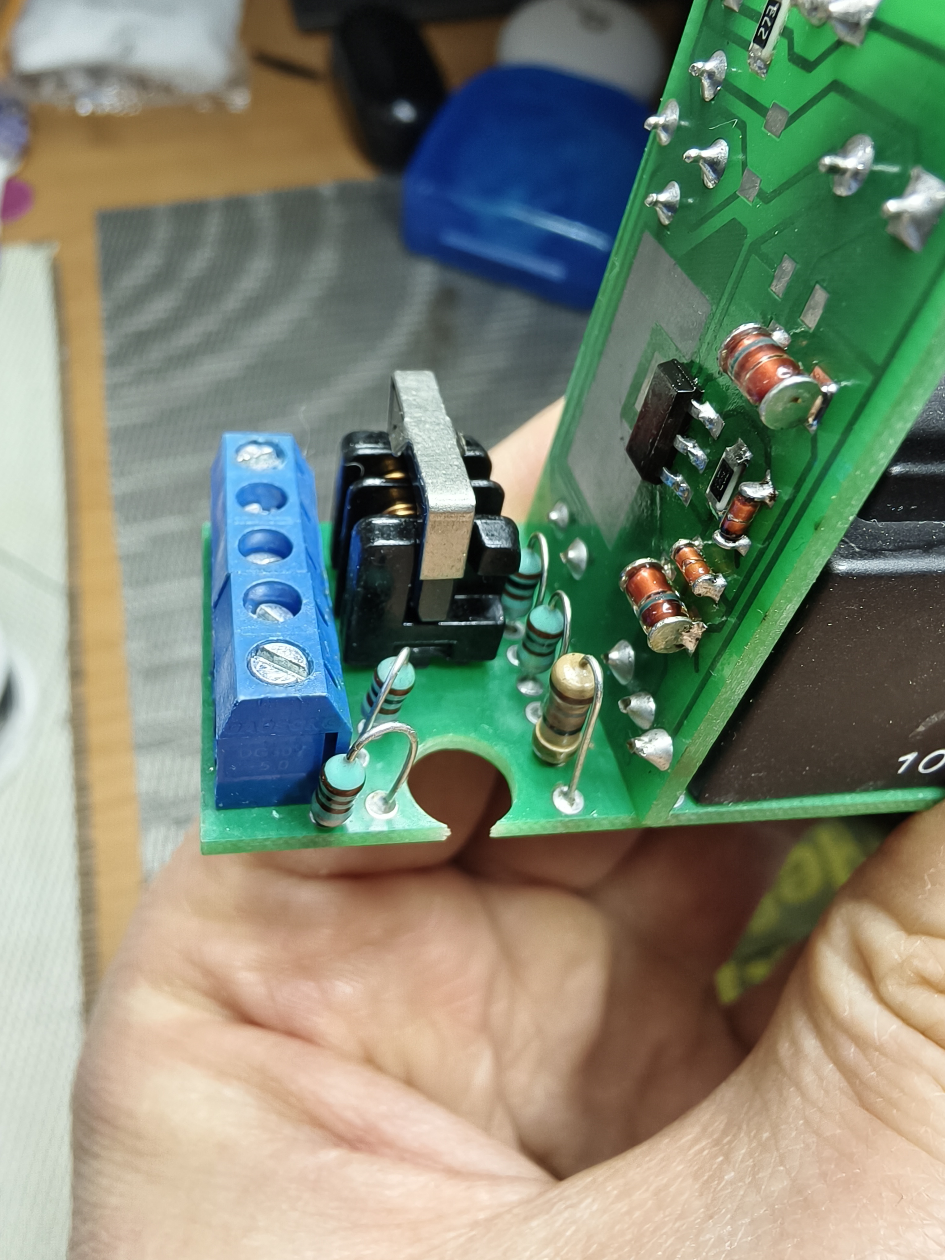

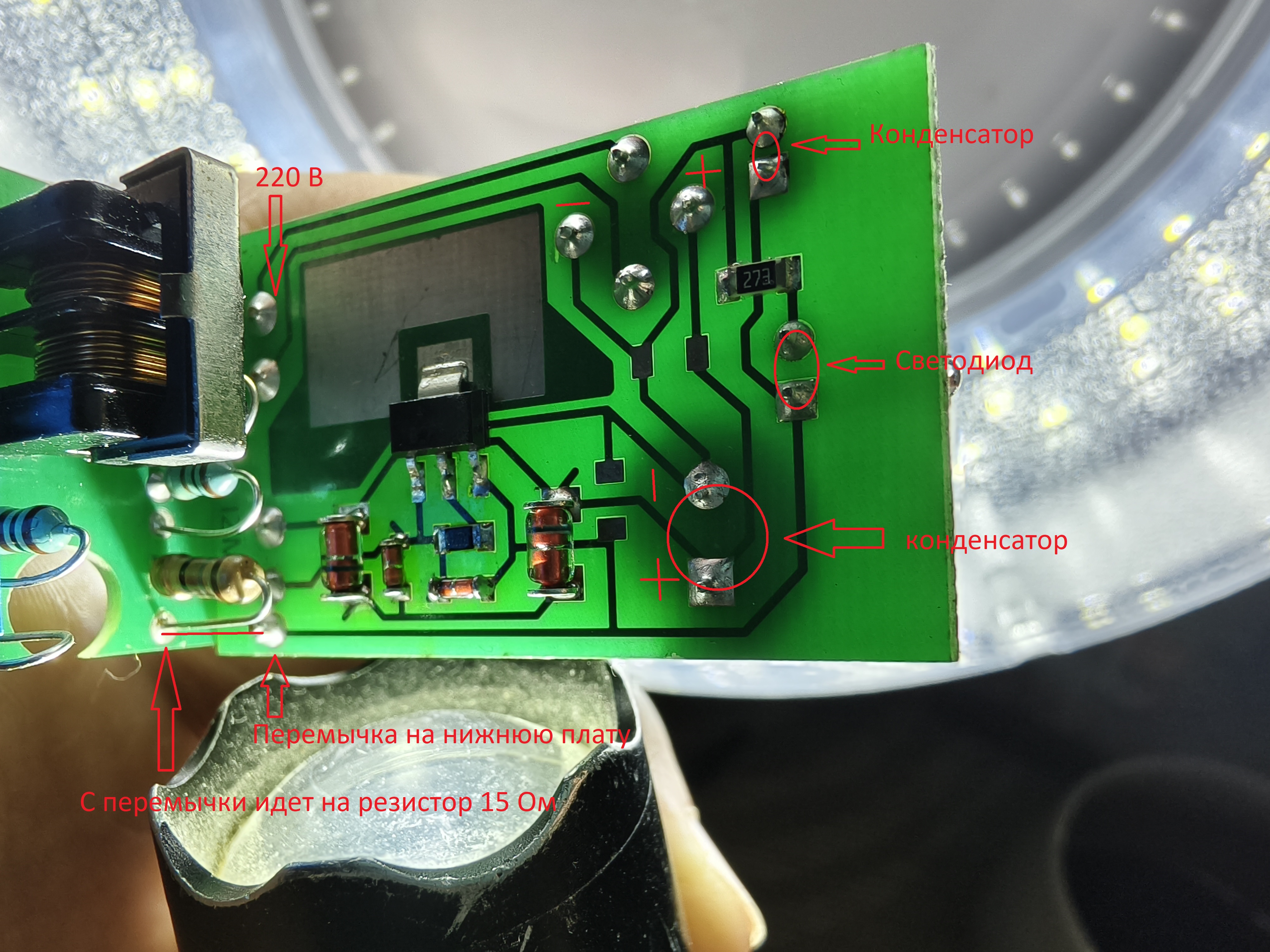

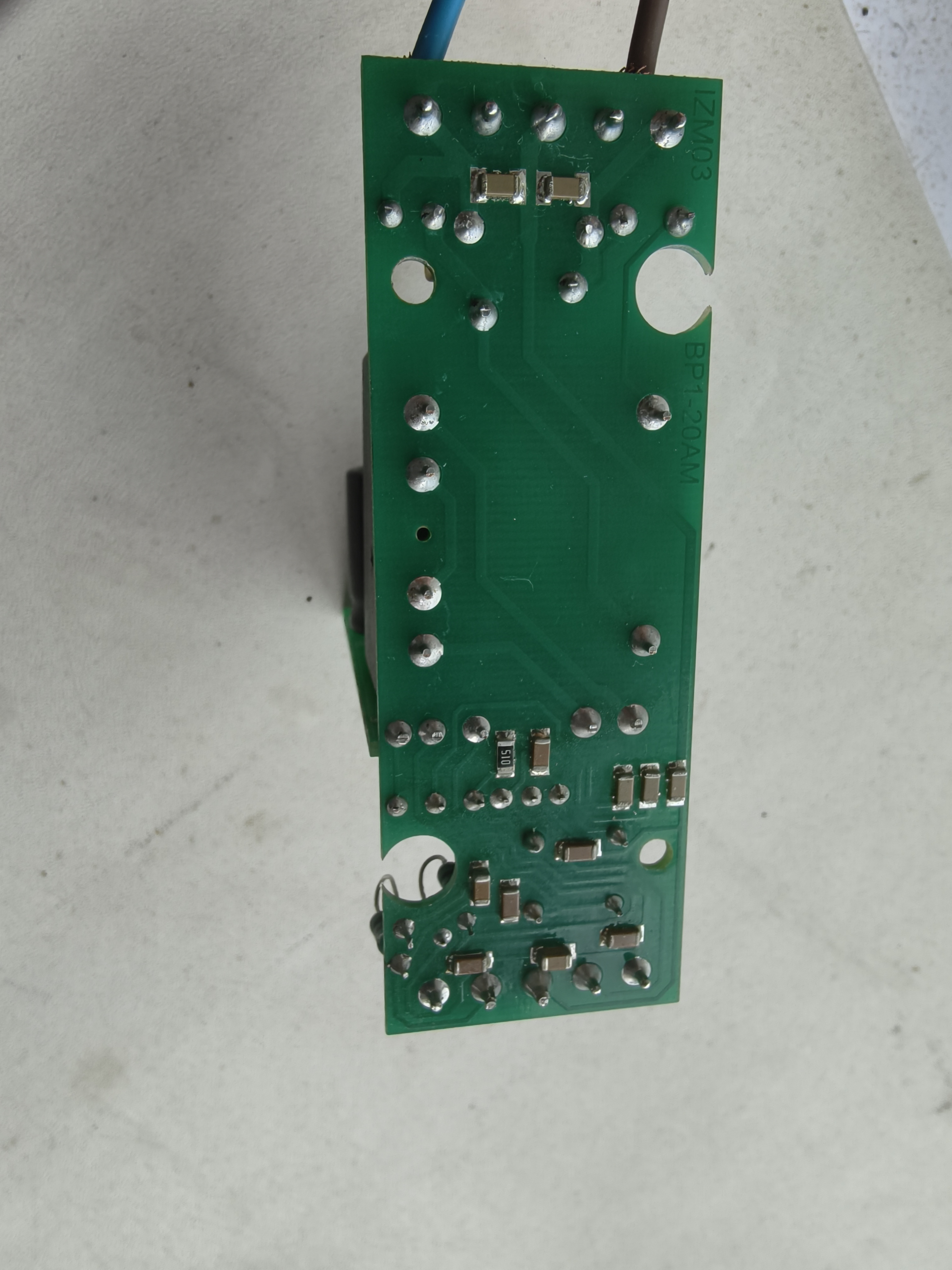

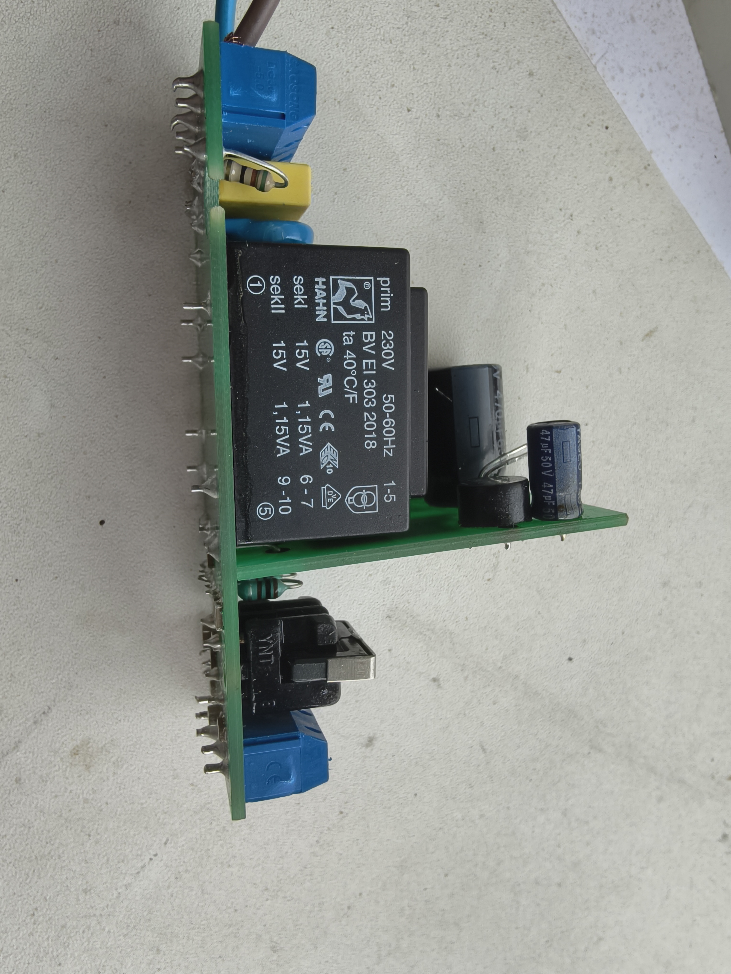

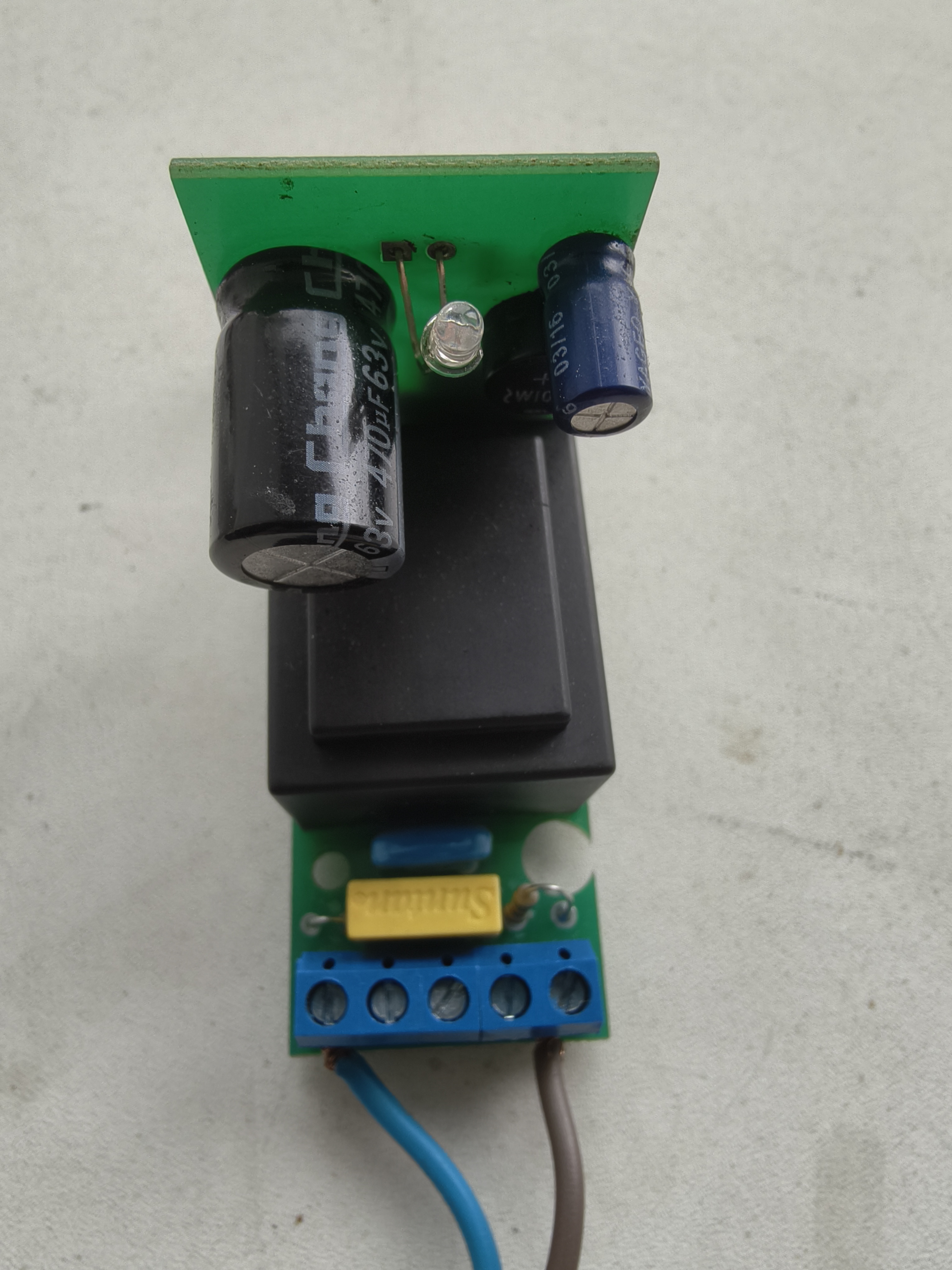

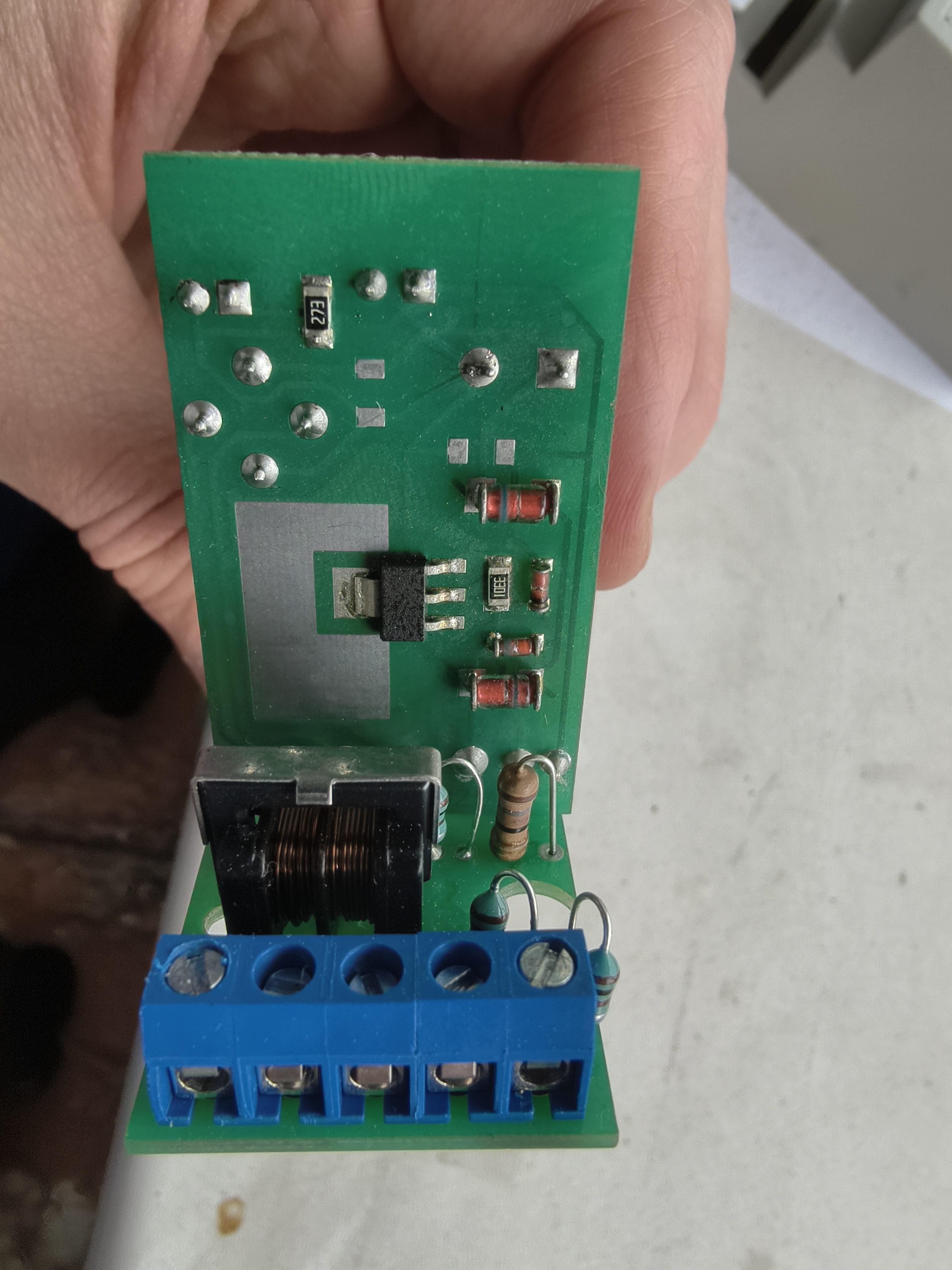

Доброго дня всем. Подскажите кто знает принцип работы такой схемы, может кто ковырял когда. Это блок питания для мэо - механизм электрический однооборотный. Выход 24в берутся с 3 и 7(питание -, питание+). Должно быть 24в. Выдает 6. Остальные выходы-входы кроме крайних не используются. Черный трансформатор на фото, если отключить от выходной обвязки, выдает на холостую порядка 38-40в. Далее идут диодный мост, конденсатор, а после этого дорожки уходят на биполярник и россыпь диодов(Диоды или может стабилитроны?). На вид и прозвонку все целое, единственное резисторы перед выходом 4шт по полоскам: коричневый, черный, коричневый, серебро - по справочнику 100 Ом, а на проверку 3,5 Ом. Пробовал подавать 30в с ограничением тока 100 мА прямо на конденсатор (Стоит 1000мФ 63в) - на выходе те же примерно 6в. Если поднимать ток выше - греется один резистор, через который идет плюс на выход.

а там точно биполярник а не линейный стаб какойнить?
20mA небогвесть какой ток, выкинуть все после моста и электролита и поставить линейник со смещением его нуля резисторным делителем. и конденсаторы. это если нужны стабильные 24V.
если там должно быть именно стабилизатор тока 20mA то для такого тока негрех уронить 1.2V на токоизмерительном резисторе см нижнюю схему.
если и то и другое то два lm317, токовый ограничитель питает стабилизатор напряжения.

Зачем такие сложности. Есть такой стабилизатор тока как NSI45020AT1G, один двух полярный корпус и на 20 мА .возможно, он там и стоит, а по виду это обычный диод.
Транзистор bcp56

Накидал кусок схемы и нашел виновника. Резистор С4 имел сопротивление 300 Ом и не грелся, зато грелся трансформатор и резистор R2.

это было б похоже на классический генератор тока на jbt, если R2 рассматривать как токоизмерительный резистор. но тогда нужна цепочка устанавливающая стабильное напряжение (около 1V при R2=15 I=20mA) между правым концом R2 и базой. мож ошибочка при срисовке?
