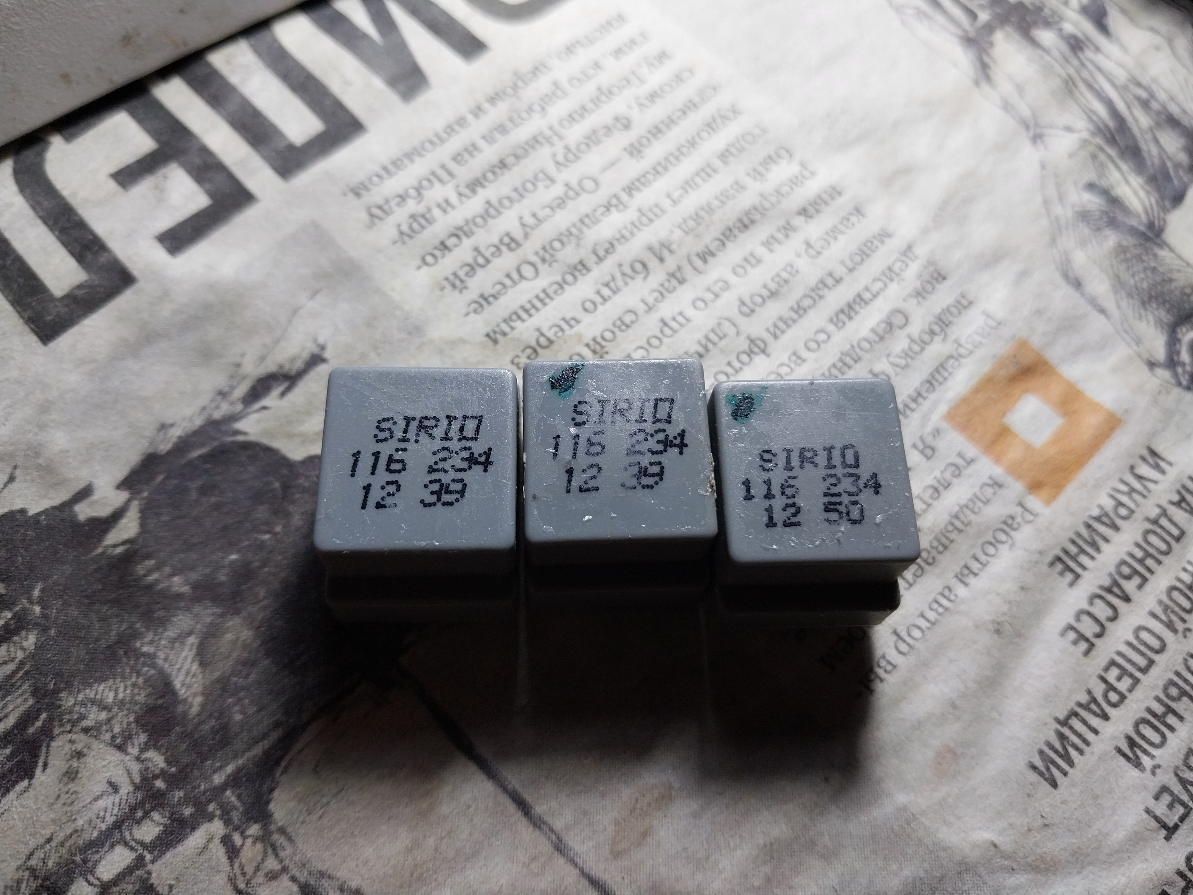

Хотелось бы узнать.Реально ли найти трансформатор из этой схемы.
Производитель SIRIO
Тот что без точки живой,остальные подпалило и местами вздуло.
117,109,113 находятся.А вот 116 не могу найти.
Добавлено after 5 hours 8 minutes 38 seconds:
Похоже жопа будет с поиком.
116 это изготовленные на заказ.

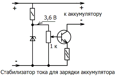

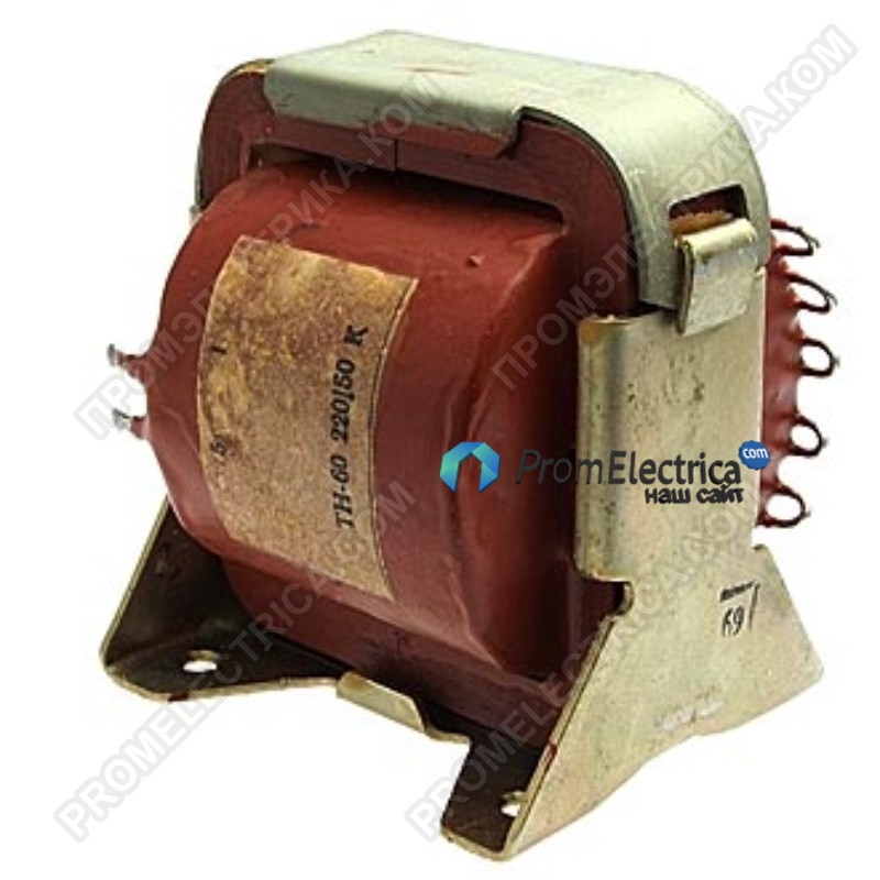

Доброго времени суток. На трансформаторе ТН 60-220-50 150Вт навесным монтажом был собран простейший стабилизатор тока. Стоял на подоконнике, я иногда подзаряжал им АКБ. Кто-то из домашних включил его в розетку, когда и как давно - не известно, клеммы + и - не были замкнуты. Сегодня пришёл с работы и через несколько минут услышал два треска, а потом хлопок с дымом. Трансформатор был чуть тёплый, оторвало один из контактов 220В, на его месте щель, гарь и воняет палёным. Напряжение в сети было 228 вольт.
Вопрос такой: почему бах? трансформаторы нельзя оставлять надолго включёнными? или именно ТН не любят долго работать? или может был неисправен?

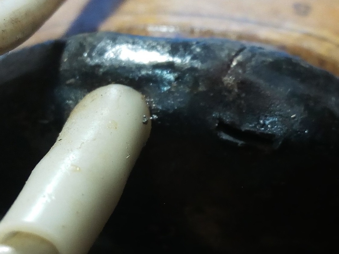

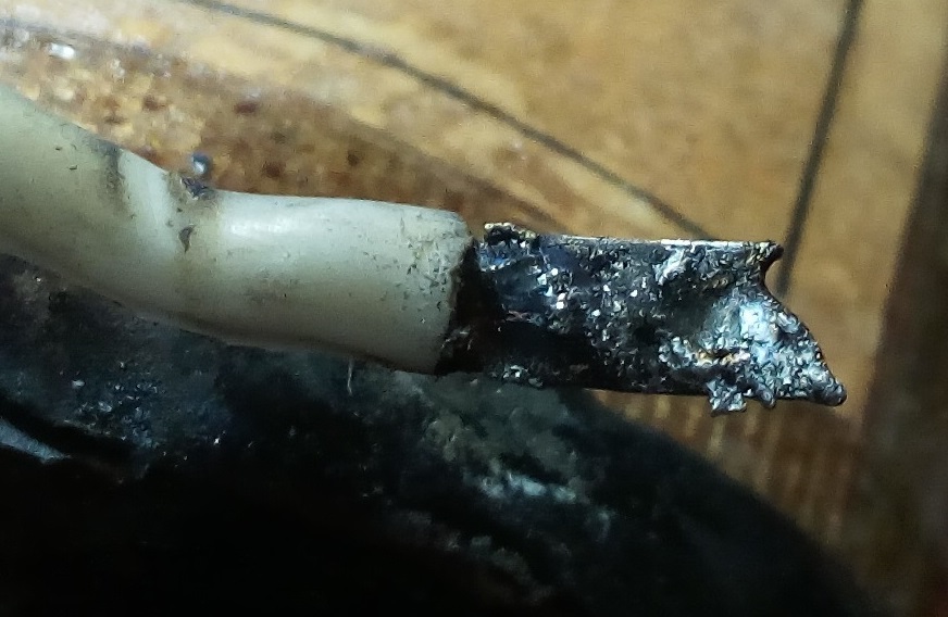

Вы бы фото этого "явления" приложили, вместо фотографии транса из интернета.
Можно и на долго. Предохранитель был в цепи первичной обмотки?
ИМХО просто совпадение, мог выйти из строя и при включении не надолго. Возможно когда-то был перегрет
Добавил фотографии явления.

Предохранителя достаточно. Не так страшны короткие перенапряжения для трансформатора.
Больше страшен перегрев. Первичная обмотка внутри (под вторичками), сама греется и вторички догревают. Температура поднялась выше допустимой, лак на проводах "потёк" и всё, кончина не за горами.
Трансформатор жалко, конечно, но как его защитить?
Для ТН 60-220-50 такой случай можно сказать уникальный.
Предохранитель конечно нужен для порядка а вот с особой защитой можно не заморачиваться.
Про потекший лак.
Если взять "нормльный" эмальпровод ПЭВ например и из китайтрансформатора
да сунуть их в лудилку то что к чему будет отлично видно.
ПЭВу ничего не сделается а китайпровод залудиться.
Полезно измерять ток холостого хода применяемых трансформаторов.
В китай трансформаторах ток ХХ обычно в два а иногда и три раза больше чем
Советские правила предусматривают.
В китайских течь лака с пробоем обмотки при длительном включении да еще под нагрузкой обычное дело.
Ах да.
"Напряжение в сети было 228 вольт."
Советский стандарт отклонения напряжения в розетке. + 6% -10%
Конструкторы ТН 60-220-50 это знали.
Так что 228 вольт в допуске.
