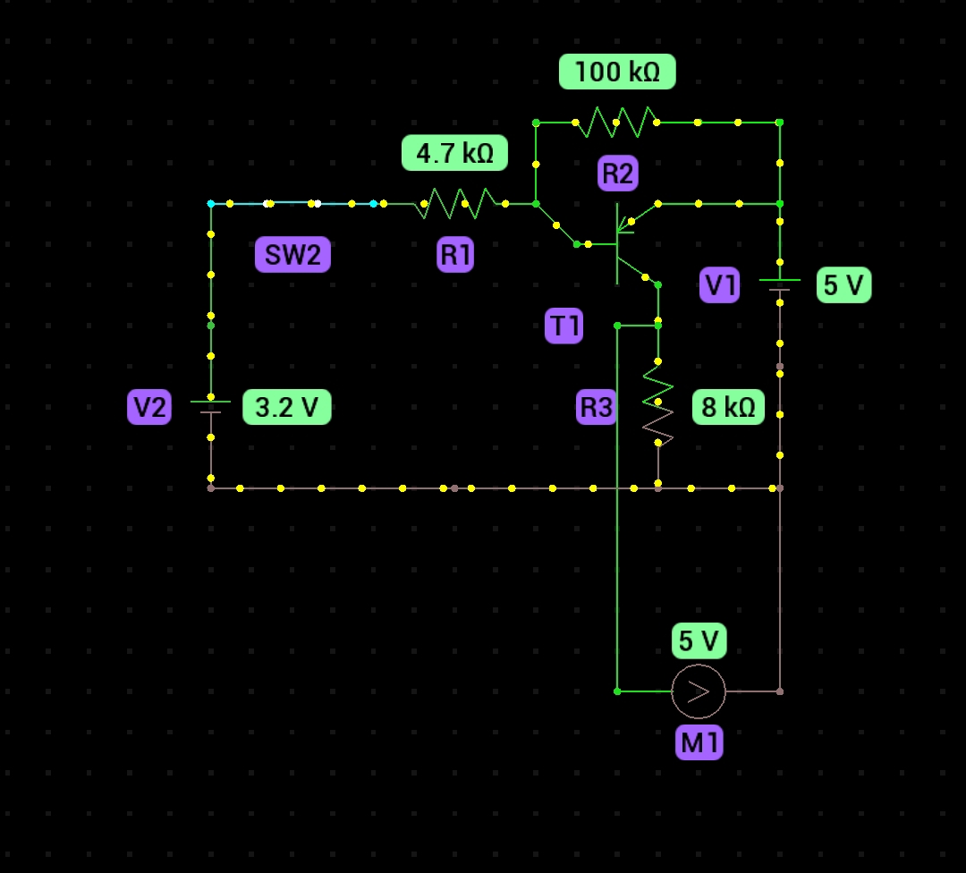

mickbell, вот, слева вольтметр, соединял а потом разьэдинял типа сигнал на эмиттер, ну думаю понятно) Программа клас, на телефон. Называется Прото

Где резистор в коллекторе? На исходной схеме он был. И почему нулевое напряжение вы представляете обрывом источника? Логический ноль - это не обрыв.

Первая схема не заработала по двум причинам, на обе я указал. Вам следовало их учесть и поправить модель. Вы почему-то схему эту забросили и взялись за следующую. Не надо так делать. Если у вас все не заработают, что тогда делать станете? Всякое дело надо доводить до конца.
О второй схеме. Я не предлагал переносить резистор нагрузки вниз, надо было оставить его сверху. Но тут есть косяк, про который я или не знал, или не обратил внимание. Это малое напряжение источника, всего 3 В. Так что работать с ней не рекомендую. А вот к первой надо вернуться.

mickbell, вернулся к 1 схеме:

Это троллинг такой, что ли?
По первому замечанию: так не делается.
По второму - вообще не принято во внимание.
Итог закономерен: не заработало. И не заработает, если так относиться к делу.

Что не так? Или мы друг друга не понимаем или я хз.
Я вижу схему, которую вы нарисовали, этого достаточно.
Вернёмся, однако, к схеме 1, я пока вижу её наиболее перспективной в вашем случае.
Схема должна быть такой.
1. Эмиттер NPN транзистора подключен к источнику сигнала непосредственно.
2. База его подключена к плюсу источника 5 В через резистор 10 кОм.
3. Коллектор его подключен к резистору номиналом - ну пусть 2.2 кОм, другой выход которого - ЭТО ВАЖНО! - тоже подключен к плюсу источника 5 В.
4. Выходной сигнал - напряжение на коллекторе транзистора относительно общего провода.
Если вы нарисуете схему именно в таком виде и безошибочно, то устраните первое замечание. Но осталось ещё второе. Вот это:
С этим что делать будем?

Не понимаю, что вы сказали. Похоже, какую-то ерунду. Нарисуйте схему.
Насчёт обрыва - но вы же в своей модели изобразили именно обрыв, когда хотели смоделировать отсутствие напряжения на входе. Зачем вы так сделали, понимая, что нулевой сигнал - это не обрыв? Делать надо правильно, иначе, повторюсь, работать не будет.
К ранее сказанному будет небольшая поправка. Из-за того, что уровень выходного сигнала не 5 В, а 3 В, базу транзистора надо подключить через резистор не к пятивольтовому источнику, а к трёхвольтовому. Если такового источника в доступности нет, то не беда, в этом случае базу надо подключить к средней точке делителя из двух резисторов. Верхний резистор делителя (который подключается к 5 В) 16 кОм, нижний (который подключается к общему) 24 кОм.

Походу я понял что имелось ввиду, обрыв был потому что я не нашёл ещё тогда там кнопки, чтобы симулировать типа сигнал на транзистор. А потом уже поставил кнопку. Оно?

Схемы опять нету. Поймите уже, схема - это язык электронщика, описывать её словами - это или надо уметь, или получается мычание.
Вместо кнопки можно было присвоить источнику напряжения значение около нуля - тем более, что у реальных логических выходов обычно так оно и есть.
