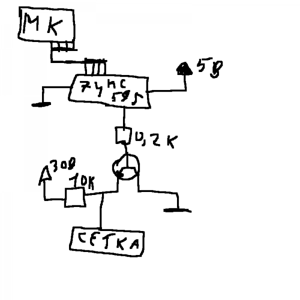

Померял сетки и сегменты относительно земли : 7-9 вольт во включенном состоянии.Такая схема включения может создавать эту проблемму ? ( сетки и сегменты включены одинаково)

Эта схема работать не будет. Вернее будет, но очень хреново. При этом в запредельном для большинства транзисторов режиме (превышен обратный Ube). Может, он уже дохлый?

Еще раз извиняюсь , но можете ткнуть носом в то как надо правильно :oops:

Коллектор и эмиттер поменять местами, а то у вас транзистор включен инверсно. Еще не плохо было бы, если б указывалось как подключен "МК". А то его тоже можно подключить по-разному. Когда-то я писал про ключи.

Вот так подключены все сетки и сегменты Сеток 16 + 19 сегментов в свою очередь подключены через ключи к пяти сдвиговым регистрам(74hc595).Те включены каскадно и подключены к МК :)

Коллектор и эмиттер поменять местами. Номинал 0.2к явно загнут, хватило бы и 1-5 кОм. Ну и читать тему про транзисторные ключи.

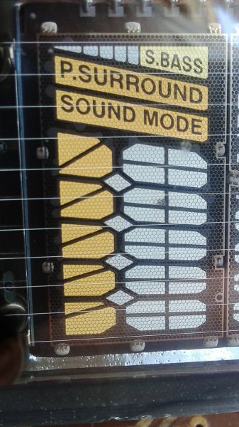

День добрый, досталось мне пару таких вот DT-1704C
(такие как на этом фото)
Но с севшими сегментами. Все сегменты серые, как на этом фото:
Питаются лампы от +27В и накал 1.5В, сетки нет. Подаю эти напряжения, сегменты не светятся, увеличиваю накал до 2В, светятся, но еле-еле-еле.
Т.е. лампы силно заюзанные, есть ли возможность как-то восстановить сегменты? Лампы то по сути уникальные, сегменты выполнены отдельно каждый, в виде медных площадок (без напыления на подложку) слюда как каркас только, использовать бы их...

Если вы умеете наносить люминофор на эти самые площадки а потом откачивать воздух - то конечно можно. Другое дело- надо ли вам востанавливать конкретно эти или проще будет купить таких же ? :)
Как вариант можно использовать в качестве часов чтобы ночью смотреть, если вашего "еле-еле хватит".

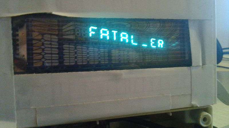

Перечитал практически всю тему, но ответа не нашел. Мои проблемы с яркостью более-менее решились, но теперь есть еще одна. Накал питаю вроде как правильно(примерно 5в переменки, средняя точка подключена на землю).Засветы теперь появляются не с одной стороны, как это было бы при питании постоянным напряжением, а сразу с двух.Т.е центр индикатора почти не засвечивается, а края наоборот.На фото зажжены только буквенные знакоместа, а остальное это засветка. :(
 Заголовок сообщения: Re: Вакуумные люминесцентные индикаторы (ВЛИ, VFD)
СообщениеДобавлено: Вс июл 05, 2015 16:09:31
Карма: 195
Рейтинг сообщений: 8541
Сообщений: 42383
Просто ради эксперимента- как бы, по нашим понятиям- это неправильно.. попробуйте запитать катод постоянкой, при чём так, чтобы катод был подключён не к "земле", а к +5 вольт. У меня подобная "фишка" была- подсветка неактивных анодов. накал я питал от постоянки 5 вольт- вместе с остальной схемой, через один резистор в плюсовом проводе - была засветка.. Взял поменял местами провода на накал- резистор оказался в цепи минусового провода, и получилось так, что на неактивные аноды начало поступать небольшое отрицательное напряжение- "лишние" аноды потухли..

Просто признайтесь-вы волшебник ?Я подцепил накал к постоянным 5 вольтам и все заработало практически идеально ! Премного благодарю ! 8)
