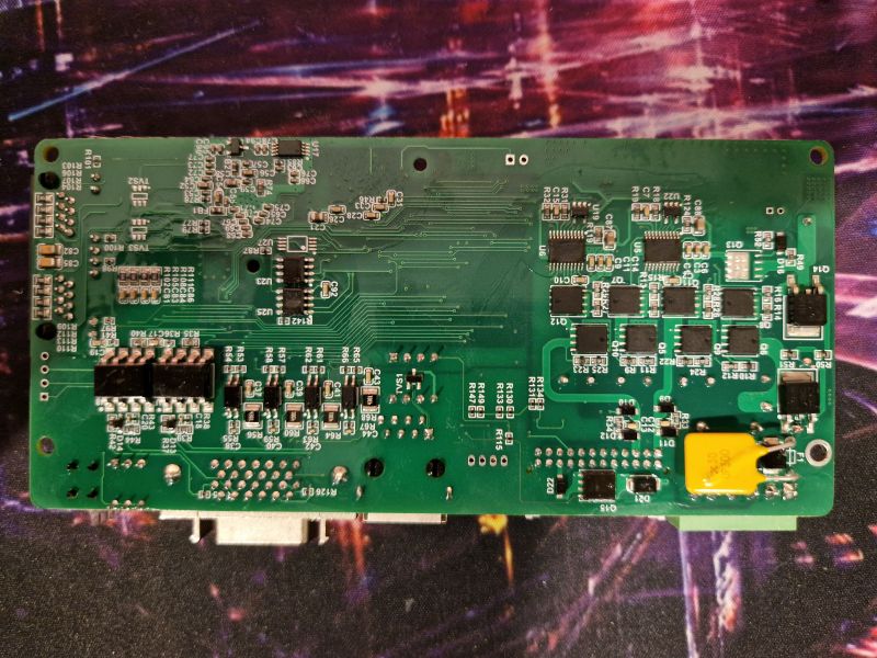

Доброго времени!
Прошу помощи в опознании вышедшего из строя компонента.
Вероятно, управляет питанием постоянного тока до 48В. Сгорел при переполюсовке.
Входит в блок электропитания контроллера электродвигателя на 5,5А.
Спасибо!
 Заголовок сообщения: Re: Опознание SMD радиоэлементов
СообщениеДобавлено: Чт сен 12, 2024 11:26:10
Рейтинг сообщений: 162
Зарегистрирован: Вт янв 23, 2024 19:26:30
Сообщений: 490

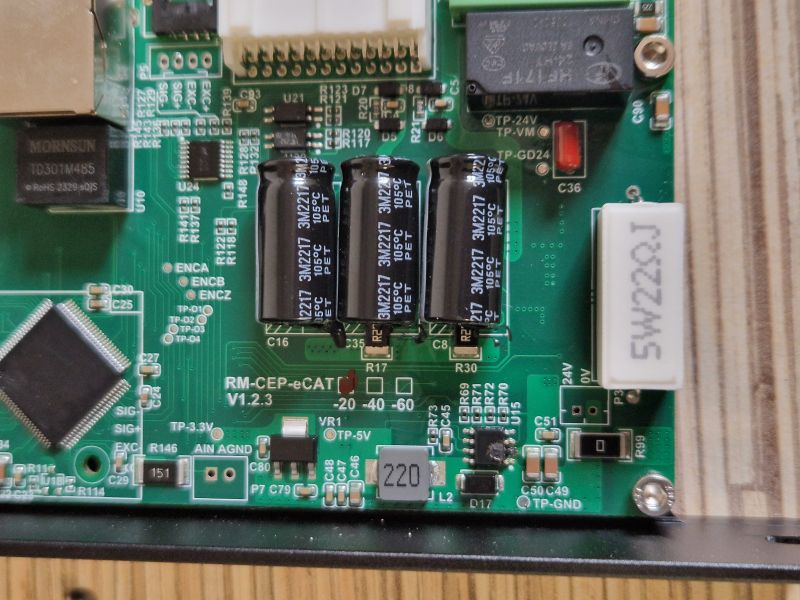

CrazyMasterPRO, а рядом со сгоревшей не такая же стоит?
СообщениеДобавлено: Чт сен 12, 2024 14:51:33
Зарегистрирован: Ср сен 11, 2024 23:56:55
Сообщений: 6
Нет, нету похожей рядом. Буду дома - скину панорамное фото
Добавлено after 2 hours 6 minutes 27 seconds:
Окрестности повреждённого элемента.
Плата с обратной стороны (радиатор снят).

Судя по фото, это DC-DC понижайка с +24В до +5В.
Попытайся считать хотя бы часть второй строки маркировки.
СообщениеДобавлено: Чт сен 12, 2024 16:53:20
Сообщений: 6
Там что-то вроде "...981" или "...0BI", ну и различные вариации этих символов. "..281-" тоже вероятно.
Есть вероятность, что DC-DC +48VDC на +5VDC, потому что девайс может работать и от 24VDC, и от 48VDC.
Только 24VDC подключаются к 1 и 2 клеммам разъёма питания (3-4, 5-6 шунты), а 48VDC - ко 2 и 3 клеммам (5-6 шунт).
Первая строка маркировки "2А26" полезной информации в себе не несёт?
Снято другой камерой и с другого ракурса.

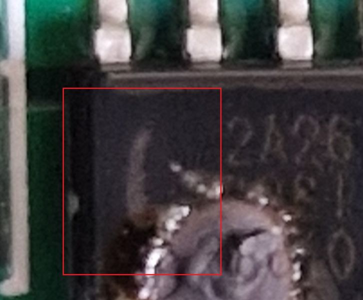

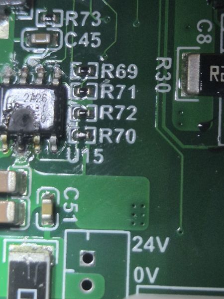

Сообщений: 6
Всем спасибо, кто отозвался.
Запрашивал информацию у производителя - маркировку назвать отказались, присылать в Китай на ремонт предлагают. Шутники. Новая быстрее приедет.
Пока разглядел нижнюю строку. Там что-то вроде "28610".
По такой маркировке много различных устройств в похожих корпусах. Но чаще это ШИМ-контроллер.
Корпус по факту PowerSO 8, если не путаю. 8 ног плюс плита снизу корпуса.
По подключению: на первую ногу приходит земля, на вторую +24V, пятая - на колебательный контур L2-C45, шестая на тот же контур к C45.
На третью ногу приходит +24V через резистор R70, четвертая не подключена.
Плита корпуса - на землю, эта же земля через резисторы R72 - на третью ногу, R71 - на 8 ногу, R73 - на 7 ногу.
Может, кому-то встречался похожий логотип?
Если идентифицировать производителя, то я попробую поискать в каталогах или задать прямой вопрос техподдержке.
СообщениеДобавлено: Сб сен 14, 2024 14:24:09
Сообщений: 490
CrazyMasterPRO, лого такой (похожий) где-то мелькал, но не вспомню... именно мелькал.
Только это не контур, это дроссель и конденсатор обратной связи.
