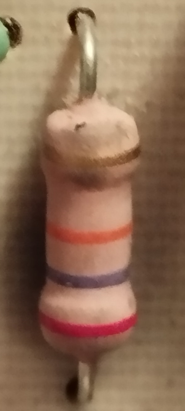

Товарищи, помогите опознать данный элемент и характеристики
Резистор 27Ком... Если с цветопередачей всё в порядке

Резистор 1 или 2Вт 27 Килоом.
вроде смотрю а цвета разметки другие(
https://www.chipdip.ru/product/cf-100-s1-4-1w-27-kom-5
https://www.chipdip.ru/product/mo-200-s2-23-2w-27-kom-5

Там одна картинка на все номиналы.

хм, тогда какой лучше взять 1 или 2 Вт этот элемент часть схемы кухонного комбайна

Лучше более мощный.

если влезет не мешая другим с достаточным зазором от них

Лучше более мощный.
:dont_know: Бывают вместо предохранителя.

Благодарствую за помощь! Возьму 2 Вт.

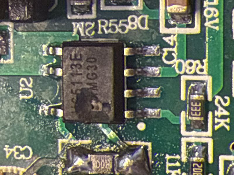

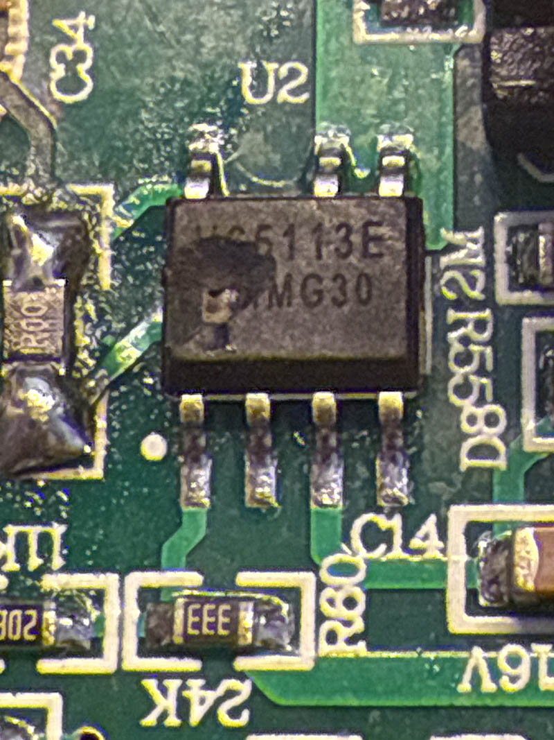

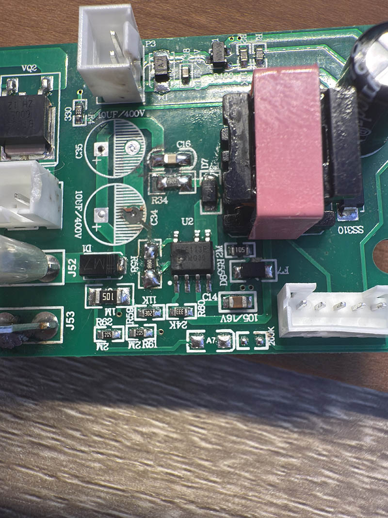

Всем привет!
Помогите пожалуйста опознать сгоревшую микросхему:
P.S. Используется в блоке питания.
Заранее спасибо!

Reals, что-то похожее на это http://n.ideaact.com/Private/Files/2018 ... 265681.pdf
Может в верхней строке как раз отсутствуют буквы LIS, а потом идут цифры 5113.

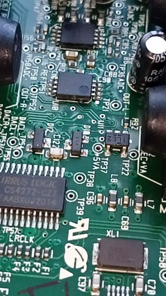

Всем привет!
Перерыл все справочники в интернете, но ничего похожего на правду не нашел.
Звуковая карта Focusrite Scarlett Solo 3nd. Есть две одинаковые платы: одна рабочая, вторая - нет. На одной элемент замаркирован "1LE1", на другой - "1LE2". По размерам SOT23-5, по функциям похож на DC-DC. На рабочей плате напряжения по пинам: 1 - ноль, 2 - GRN, 3 - висит в воздухе, 4 - 5 вольт, 5 - 6 вольт. Спасибо за ответы.

Fox12, возможно вы ищете это https://www.alldatasheet.com/datasheet- ... -1313.html
S-1313A14-M5T1U3
Сомневайся во всем. Рене Декарт

Спасибо за ответ, но вряд ли. Напряжения не совпадают, и контакты по фактическим напряжениям тоже. Я смотрел уже этот даташит.
У меня на 4-ом пине 5 вольт, а по этому даташиту он не подключен.

Нет, на саму плату даташит не искал. Но элемент определил. Это XC6102D545. И вот даташит на него: https://www.alldatasheet.com/datasheet- ... 2D545.html
Все пины и напряжения на них соответствуют даташиту, и обозначение соответствует.

Fox12, там на 9 странице читайте сноску. 4 контакт может быть подключен к Vin.
Я видел эту сноску. Vin по этому даташиту на 1-ом пине. у меня на нём напряжение ноль, а на 4-ом пине напряжение 5 вольт. Не сходится: пины не соединены.
Следующий момент: выходное напряжение у меня в соответствии с замерами на этой микрухе на рабочей карте либо 5В (4-ый пин), либо 6В (5-ый пин). А для S-1313 максимальный выход 3,5В.
