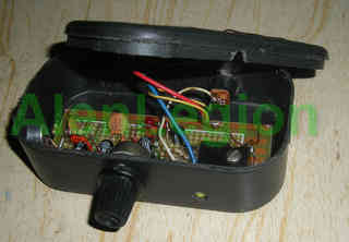

собрал Акустическое реле, для плач ребенка, уже 21штук делал, как выше схема иная, схема посвоему.
Акустическое реле надо будет сделать ещё около 50Шт.
Внутри 4транзисторы и 1мощный светодиода 5Вт, чувствительно длина 7метров при нормальный звук, а громко не мерил.
плавное вкл около 1,5сек до полные яркость, выкл тоже 1,5сек до гаснет!
Фот фото.
последный фото, очень ярко.
г.jpg [4.86 KiB]
в.jpg [7.79 KiB]
б.jpg [31.31 KiB]
а.jpg [8.43 KiB]
