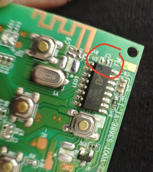

Это не фон. Похоже на самовозбуждение.
Фонит не все время, появляется в момент соединения бт, если при этом ничего не включать - исчезает, не зависит от громкости музыки и исчезает после прекращения передачи данных через бт.
Это помеха по питанию. Шипение, гул, скрип, вой, треск, скрежет, там все неприятные звуки присутствуют, когда ток помехи от блютуз чипа бежит по общему проводу. Бежит значит, достигает чувствительных входных цепей УНЧ и там создает некоторую ЭДС помехи. Которая этим самым унчем и усиливается.

Фото можешь выложить ?

А всего два варианта для готовой конструкции - экранировка и фильтрация входов и выходов.
Можно уточнить, что питание - это тоже вход. И выводы питания микросхем - это тоже вход питания.

Блокировочных конденсаторов нет...

Не исключено, что у botanicus особо музыкальный слух, и он не хочет мириться с тем неизбежным минимумом помех, которые остальные пользователи подобных колонок даже не замечают.
Пусть озвучит уровень шумов в дБ, тогда будет о чем говорить.
Тогда блокировка по питанию должна бы помогать, но нет.
При корявой трассировке ПП плохо помогает. Если только в каком-то особом месте ткнуть конденсаторы на несколько тыс. мкФ. Но это место еще найти нужно.
Это в смысле здесь? Других площадок под кондер нету

Там в нескольких местах что-то весомое не запаяно. То ли конденсаторы, то ли перемычки. Крупные пустые пады.
 Заголовок сообщения: Re: Фон в юсб-блютус модуле
СообщениеДобавлено: Ср янв 15, 2025 13:31:30
Зарегистрирован: Ср мар 14, 2018 16:01:59
Сообщений: 30
Крупные пустые подписано лед, запаяные леды - лед, а этот мелкий пустой с7

С7 это к антенне FM радио.

Нету в них fm, знач правильно не запаян.

FM есть, но отключен в прошивке. Хоть это к делу и не относится.
Тут надо знать, это типовое такое поведение конкретно этой моели, этой подделки под Леново. Или конкретно ваш экземпляр шумит. Если первое, тогда либо выбросить, либо резать питание и ставить преобразователь. Если второе, тогда искать что неправильно запаяли именно тут.
