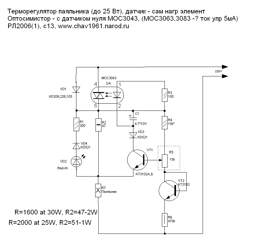

Здравствуйте, уважаемые коллеги!
Удивительно, что НИГДЕ в форумах, радиожурналах или радиотехнических сайтах не упоминается совершенно замечательная схема регулятора температуры паяльника, на которую я случайно наткнулся года 2 назад в инете на сайте http://chav1961.narod.ru , и использую для сетевых паяльников с мощностью 15, 25, 30 и 40 Вт.
Особенности схемы:
-в качестве датчика температуры используется сопротивление самого нагревателя паяльника, включенного в мостовую схему.
-в отличие от тиристорных регуляторов с фазоимпульсным управлением регулятор не дает помех, так как открытие тиристора происходит при переходе напряжения через "0".
-поскольку схема мостовая, температура не будет зависеть от напряжения сети (в разумных пределах, разумеется).
-включение нагрева индицируется светодиодом.
Схема настолько проста и красива, что вызывает чувство эстетического наслаждения.
До 25 Вт паяльник регулируется непосредственно оптосимистором с датчиком нуля типа MOC. При большей мощности нужен дополнительный симистор.
Reg.GIF [15.23 KiB]

СообщениеДобавлено: Вс окт 04, 2009 11:49:08
Зарегистрирован: Пт апр 24, 2009 11:39:16
Сообщений: 2064
Откуда: г.Оренбург
Вот ещё схемка http://pika4u.ucoz.ru/load/1-1-0-2
СообщениеДобавлено: Вс окт 04, 2009 12:14:23
Карма: 120
Рейтинг сообщений: 1088
Сообщений: 22881
Не очень хорошая схема, ибо регулировка получается прескверная. Лучше на динисторе с тиристором.
СообщениеДобавлено: Вс окт 04, 2009 12:18:04
Сообщений: 2064
Откуда: г.Оренбург
Просто резистор переменный надо заменить на 1Мом. Тогда получится регулировка 88В-230В.
СообщениеДобавлено: Вс окт 04, 2009 12:21:11
Карма: 120
Сообщений: 22881
В любом случае, после того, как попробуешь схему на динисторе, двухбазовом транзисторе или его аналоге, то про эти схемы забываешь напрочь... . :)

СообщениеДобавлено: Вс окт 04, 2009 13:07:54
Сообщений: 2064
Откуда: г.Оренбург
Да ставится. У меня паяльник 220В, 60Вт полгода от такой схемы работает. Правда 2 раза после КЗ приходилось менять сгоревший тиристор и диоидный мост. Диоды советую 1N4007
СообщениеДобавлено: Вс окт 04, 2009 13:33:02
Карма: 120
Сообщений: 22881
При КЗ и эти схемы вылетают... . :)
СообщениеДобавлено: Вс окт 04, 2009 13:35:49
Зарегистрирован: Сб ноя 22, 2008 17:24:38
Сообщений: 410
Предохранитель на входе надо ставить
