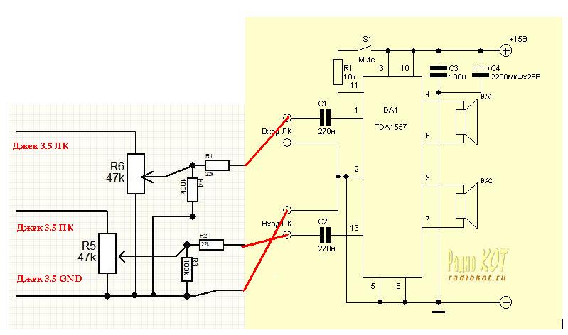

MAVr 34, вы отвечали в теме про усилитель на TDA1558Q-1557Q, понимаю что это лучше в раздел Усилители УНЧ, но хотелось бы услышать ответ от вас. Я писал ранее, но тогда так и не собрал:
"Нашел схему усилителя на TDA 1557Q(2x22вт),
Есть две однополосных колонки 8 вт 8 ом. Платы на транзисторах делал неоднократно, путем прорезания канавок в фольгированном текстолите. Можно ли таким путём сделать плату этого усилителя ? Хотелось бы, чтобы это можно было сделать, добавив минимум деталей. Достаточно ли просто прикрутить радиатор к микросхеме на винты применив КПТ -8 ? Как я понимаю, что если на мои колонки (8вт 8ом) подать 22 вт максимальную мощность, то они тут же сгорят ? Как можно ограничить выходную мощность ? Собираюсь подключать этот усилитель к компу, нет ли риска , что сгорит звуковая карта от каких нибудь помех или скачков напряжения ? Соединять звук. карту и входы усилителя, как я понимаю нужно экранированным кабелем, причем экран. оплётку кабеля нужно соединить с GND ?"
Кабель собираюсь купить от сидирома к звуковой карте, им соединить от гнезда джека 3.5 до входа потенциометра, (он будет не впаян в плату, а прикреплен к корпусу ) и таким же кабелем снимать со среднего контакта потенциометров и подавать дальше на R1-R4, R2-R3. Эта схема (правая на рисунке) на Радиокоте взята из даташита и 100 % рабочая ? Как лучше осуществить регулировку громкости с использованием минимума деталей, как я сделал в прикрепленном файле или как то по другому ? Темброблок не нужен, сдвоенные потенциометры в нашем городе дорогие. Потенциометр собираюсь ставить СП3-400 или СП3-500. В аппаратуре питающей эти колонки (старой советской) стоял большой трансформатор со здоровыми диодами на радиаторах (по моему), обязательно ли ставить их или у них большой запас по мощности и можно что нибудь намного меньшее по размерам ? Особенно интересует нет ли риска для компа или звуковой карты (карта хорошая, Креатив) от этой самопальной схемы ?

Нашел рисунок по схеме вроде соответствует по даташиту:
Схема из даташита:
Также нашел печатку, проверил на соответствие схеме, прикреплена ниже, только она на TDA8560Q, но там вроде цоколевка одинаковая ? В печатке посмотрел, пропущен кондёр 100 нф параллельно электролиту, но место на плате есть, поставлю изменив печатку, сделаю с перемычкой. В схеме из даташита масса сигнала не соединена с минусом питания, а на печатке соединена, как будет правильно ? Нужен ли резистор 10 ком последовательно с переключателем MUTE ? В теме где обсуждался этот усилитель говорили, что лучше делать по даташиту. Можно ли сделать как на печатке, т.е. проще, чем на моей добавке к схеме выше, изменить на эту (изображено на рисунке ниже, номиналы резисторов 10 ком, потенциометра 50 ком, кондеров 330 нф) ?
270 нф кондеров нет, но есть вроде пленочные на 330 нф, можно ли поставить их ? На какую минимальную мощность нужно делать БП, чтобы пользоваться хотя бы не на полную мощность-громкость ?

Мощность ограничить подачей меньшего напряжения на усилитель.
А насчет подключения - ни в коем случае не используй экранированный кабель, это может стать причиной проникновения помех на вход. Или экранировать, но оплетку не использовать для подсоединения общего провода - подключить оплетку только с одной стороны. Иначе, сама оплетка примет на себя все помехи, и если он используется в качестве общего провода - помеха пойдет в оба канала.
Чесно говоря, использую ОБЫЧНЫЙ аудиокабель не экранированный, две жилы в каждой по 2 провода - 10 метров подключил ими усилитель к компьютеру - и НИКОГДА ни при каких обстоятельствах не было помех, даже когда мобильник вплотную к проводу поднести.
А вот с колонок - лучше экранировать, при мощности в 20Вт неэкранированный провод дает помехи на близлежащий VGA-кабель от монитора так что это заметно на экране монитора! особенно когда частота близка к кратной частоте развертки монитора.
