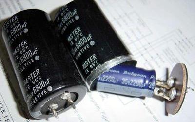

skyther писал(а):
Вот такой шедевр. Надеюсь не попадется...
СУПЕР!! :))) :)))
круто :o

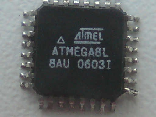

Очередное фуфло :),даже ключа на корпусе нет,AVRISP не видит.
мега8.JPG [63.93 KiB]

И не мудрено: маркировка краской, да ещё и криво.
Да и сам засунутый кондер поддельный. :))) Фирмы, которая на нем написана, не существует :lol:

А внутри кондера 35в 2200мкф стоит 16в 220мкф,а в 16в 220мкф стоит 100мкф на 6,3в и так до нанокондера 0,01в 0,01пф :)))
ааааааааааааа
 Заголовок сообщения: Re: СТРАНА ФУФЛЯНДИЯ: как отличить настоящую деталь от подде
СообщениеДобавлено: Пн авг 09, 2010 15:47:14
Карма: 81
Рейтинг сообщений: 1377
Сообщений: 3059
Откуда: СПб
Мявтор 3-й степени (1)
Матрёшка кондёрная... :)) :)) :))
