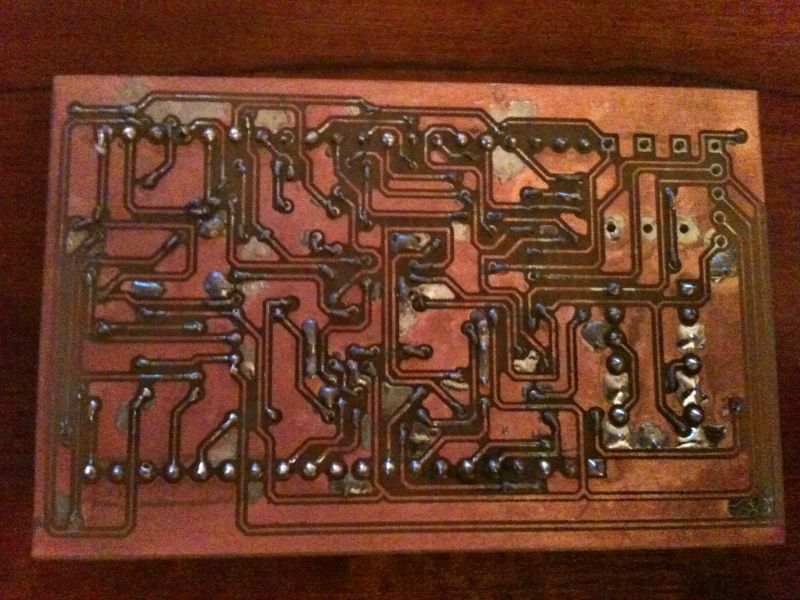

Уважаемые усатые-плосатые, подскажите, что делать с такой ситуацией....
Собрал плату для управления стекляшкой на регистрах 595-ых и xorах 86-ых с динамическим обновлением на ТМ2 по схеме уважаемого Microtech:
download/file.php?id=115516
Но вот незадача, 32 входа 74НС86 основательно просаживают выход ТМ2, из-за чего логика попросту не пашет! Что можно предпринять без переделки платы. С переделкой понятно, что усилить выход запараллеливанием инверторов ЛН2, но сильно не хочется переделывать плату. Это ад паять мычки со слоя на слой! :solder: :shock:
На всякий случай плата в DipTrace: http://www.webfile.ru/file/a97d3c181ae2 ... bfe81a8896

А вы уверены, что именно входы "давят", а не тривиальная залипуха на плате или битая одна микросхема? Не пробовали делать "изолирование" (отключать от линии часть входов для проверки)?

Скорее всего сопля на линии выхода ТМ2, соединённого с подложкой ЖКИ и всеми входами элементов "исключающее или". Тестер с пищалкой рулит.

Тестер с пищалкой молчит как немой. Нет соплей. Единственное отличие с Вашей схемой - это ТМ2 в DIP14.
Касаемо перегрузки выхода:
Выходной ток низкого уровня (Uп = 5 В) - 0,5 мА;
Выходной ток высокого уровня (Uп = 5 В) - 0,25 мА;
http://www.voshod-krlz.ru/files/datasheets/561tm2.pdf
Если это действительно так, то понятны такие просады... Понимаю, что лечится установкой запараллеленных инверторов на выход делителя частоты на ТМ2, но уж очень не хочется переделывать плату...

А что должно происходить- выход ТМ2 должен встать в "1" и не встаёт, или в "0"? Это предложение, конечно, "корявое", НО! Можно попробовать "подтянуть" выход ТМ2 в плюсу питания через резистор.. начать, ну.. с пары килоом, ну, и смотреть, что выйдет..
зы.. :roll: А вы когда плату переразводили под ТМ2 в ДИП-е, вы её правильно перевернули?

Нет, не понятны. Смотрим входной ток 74HC86. Скажем в даташите от NXP - 1мка максимальный при 125°С. Итого: потребление 32мка - много меньше выходного тока, что вы привели. Просадки быть не должно.
Кстати, посмотрел ваши мутные фотографии, но 74HC86 разглядеть мне не удалось

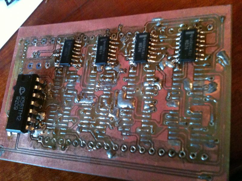

Насчет подтянуть выход, можно попытаться. Нет осциллографа под рукой, не могу сказать достоверно. А амплитуду выхода отлично слышно на пискун вроде как от компьютера и мой тестер, показывающий уровень сигнала (1/0) и наличие/отсутствие импульсов не реагирует на сигнал. Реагирует после разгрузки выхода делителя.
Ок, согласен, что не должно. Вопрос тогда: откуда? И есть какие предположения по делу?
Простите за качество фоток. На мобилко фоткал, фотоаппарат неисправен :( 74HC86 8 корпусов в два крайних ряда по 4шт в корпусе soic14.

Ну сделайте получше или расшифруйте надписи на микросхеме. Я там вижу HC74, а 86 разглядеть не могу.

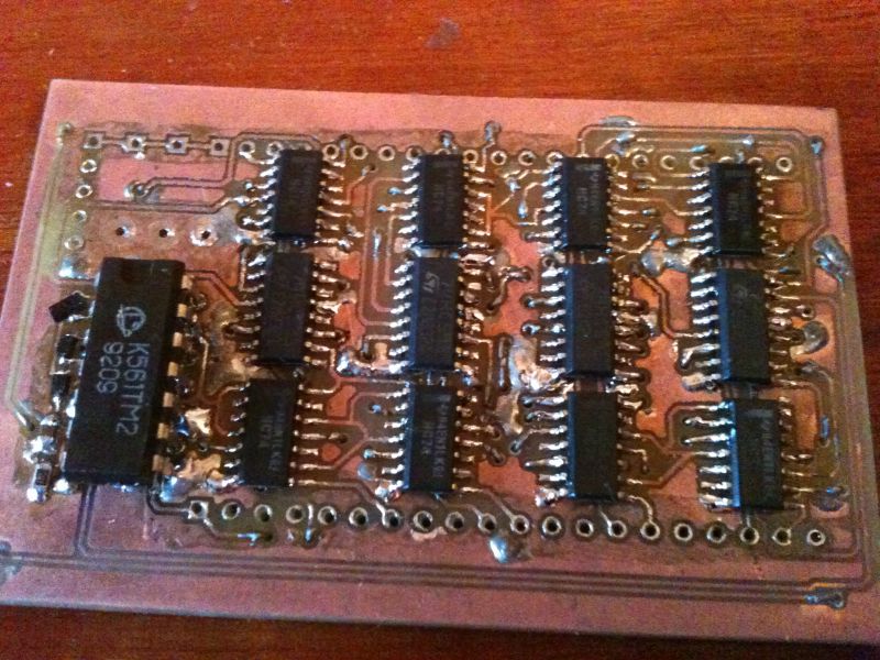

Сделать новые фото нет возможности - выпаивать стеклышко ради фоток как-то не комильфо... Есть у меня новые корпуса их, если сомневаетесь, те-ли я вообще впаял, так я скажу, что те. Покупал специально для проекта. Вот надпись:
снял максимально близко, как смог. Но продублирую: PA6AB MM74HC 86M
Блииииииииин... Сейчас только заметил, что на фото: Изображение и Изображение
надписи на микросхемах разные.... Неужели спутал и не те впаял?! :shock: :facepalm: :o Надо заканчивать по ночам канифоль нюхать :)))
Будем перепаивать. Видимо, в этом и вся проблема. Тогда что за корпуса я впаял на их место? Тоже 74НС серия.

100 пудов на плате запаян ряд не тех микросхем. Сдувайте и меняйте. 74HC74 это аналог К155ТМ2 (по логике работы и выводам), он ни в какую не будет работать взамен 74HC86 :facepalm:

Да блин... позор на мою седеющую голову :facepalm: :))) Вместо 74HC86 впаял 74HC04 - шесть инверторов, аналог К561ЛН2. Просто тупо спутал и впаял не те корпуса. Цифровую электронику знаю не по наслышке, не думайте, что не увижу разницу между К155ЛА3 и К1533ЛА3, К561ЛН1 и К561ЛН2.
Перепаял - все запустилось. Даже подумать не мог, что так накошачу :oops: :))) Посещали еще мысли, что очень похоже на то, что выход ТМ2 соединил с выходом других микрух и есть конфликт уровней, но в силу абсолютной уверенности в верности поставленных микрух, гнал эту мысль в шею.
Спасибо всем за подсказки, вопрос снят)
