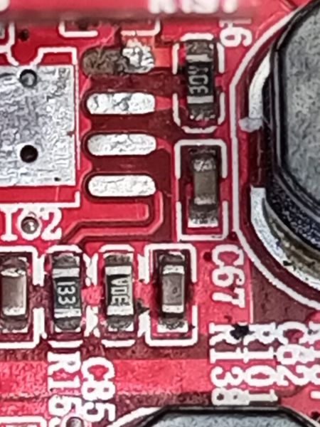

Бахнула микросхемка степ-даун SY8205, на схеме в даташите ножки 7 и 8 имеют одинаковое обозначение и на структурной схеме вроде как соединены, но на реальной схеме ножка 7 подключена через резистор к питанию и конденсатор от нее на землю. Возможно производитель платы что то знает, что не отображено в даташите. Резистор пострадал и плохо читается, но похоже на 30Y = 2Ома. Верх - право на фото.
Есть мнения отличные от моего?

Навряд ли присутствующие здесь знают больше производителя микросхемы и платы. Может быть разделенное питания силовых цепей и управления.

Как бы сложно предположить что то другое, странно что в даташите не отображено это. Вопрос скорее по резистору, похож ли он на 2 Ома?

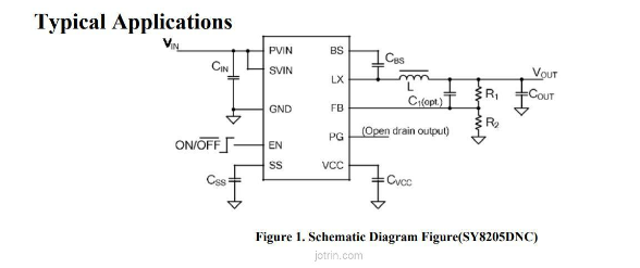

Название выводов разные.

Nranddek, спасибо, у Вас другой даташит, в моем обе ноги помечены как VIN. Но резистор в фильтре все таки 30Y или нет? На фото выше. Он слегка подгоревший, вот и сомнения, но маловероятно что там что то другое по логике.

я тоже вижу надпись 30Y, и как бы вполне нормально, на мой взгляд.
Они отличаются у разных типов корпусов:
SY8205D - это корпус DFN4×3-12 12 выводов
SY8205F - это корпус SO8E 8 выводов, читайте datasheet внимательнее.
А уж какой производитель их сейчас выпускает - одному небу известно.

zAries, я немного сомневаюсь, что кристалл тоже разный. Хотя, конечно, при корпусировании могут с двух точек кристалла на один сдвоенный вывод сажать... тогда вопрос резистора снова в воздухе.

Не мучайтесь, соедините 7 и 8 вместе без резистора, и таки будет вам счастье.

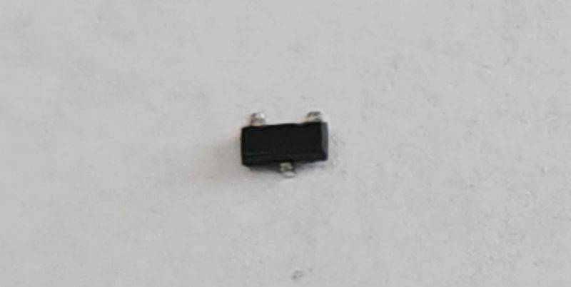

Коллеги помогите распознать деталь, стоит в приборе КСВ метр, обозначается как диод, в стандартных схемах стоят диоды, на петли т.е. прямая обратная.
вот такой приборчик
на схеме задние две ноги соединены вместе.
заменил диодами, показывает... но сильно завышенные показания.

А посмотрите тут https://www.ecworld.ru/support/sdd/c0.htm

Легко же все ищется, СОх = HSMS-2820/-282B - ВЧ диод шоттки.
