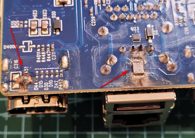

Xelima, CR4 и CR7 это точно BAS40-04W (маркировка 64t , где t-made in Malaysia).
https://www.alldatasheet.com/datasheet- ... 0-04W.html
https://www.alldatasheet.com/datasheet- ... 0-07V.html
Тогда напрашивается вопрос: зачем с диодов Шоттки еще раз пропускать ток через диоды Шоттки. т.е. Q6 точно не диод Шоттки BAS40-07V. Возможно это судя по обозначению Q6 сборка транзисторов. По маркировке TD ищется uPA1912TE. Но распиновка не та, что на фото.
Нашел еще вот такую: MT6P07E но даташит не нашел.

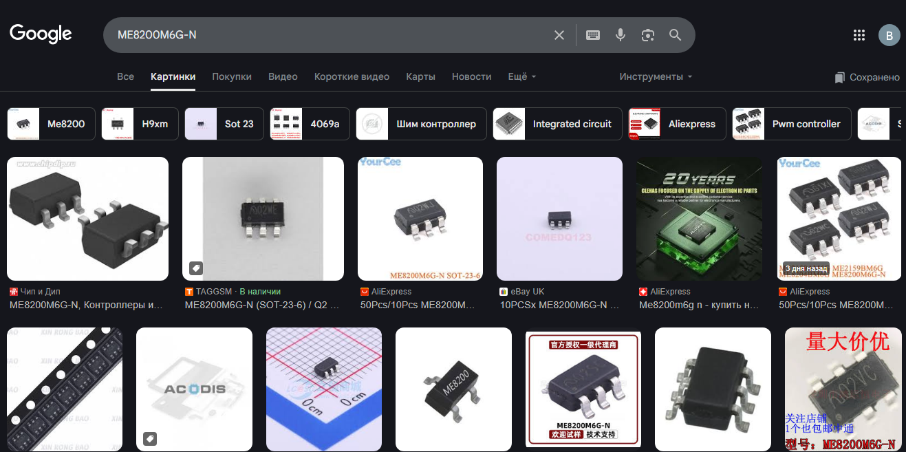

Всем привет! Помогите опознать ШИМ, стоит в блоке питания от монитора COMPIT - 12В, 2А.
Я увидел Q2VI, но яндекс и алиэкспресс ничего не дали(

ME8200M6G-N гугл-с ;)

Почитал даташит https://static.chipdip.ru/lib/908/DOC012908951.pdf - нигде не нашёл маркировку Q2VI, да и гугл на эту маркировку не выдал микросхему.

То, что есть даташит -уже круто, требовать от китайцев ещё и описание маркировки не стоит.
вот картинки:
Добавлено after 1 minute 36 seconds:
а мне выдал, значит, у меня плохой гугл.

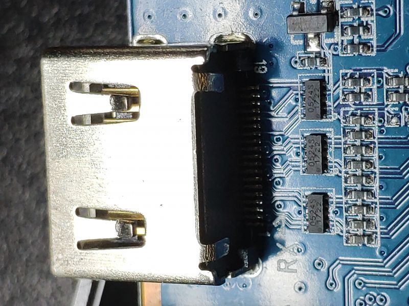

Добрый вечер!
Помогите, пожалуйста, новичку. Имеется медиапроигрыватель Zidoo, у которого после сильной грозы перестал функционировать HDMI выход. При этом композитный выход работает нормально. Связывался с изготовителем (Китай). Он было согласился взять в ремонт, но потом, узнав что я из России, перестал отвечать на мои запросы. Терять нечего и я решил сегодня разобрать девайс.

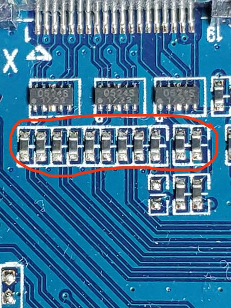

Под лупой осмотрел плату в непосредственной близости от разъема и не нашел дефектов. Тем не менее предпринял попытку идентифицировать smd компоненты и один из них удалось опознать. Им оказалась диодная сборка что-то типа RCLAMP0524P, которая судя по описанию является защитой от статики. Таких сборок оказалось 3шт. После них идут некие элементы в количестве 10шт темно-серого цвета, которые имеют сопротивление около 0,5Ом, причем звонятся в обе стороны. Не могу понять, что это такое. Фото прилагаю...

Есть версия, практически уверенность, что это дросселя помехоподавления.

О как, спасибо!Определить его параметры без маркировки, вероятно, непросто?

Скажем, у меня на работе есть измеритель RLC Mastech MS 5308, он измерит и такое. Другое дело, что параметры этих дросселей интересны в самую последнюю очередь, наверняка их можно просто закоротить, если какие-то окажутся в обрыве. Но вы их прозвонили, так что дросселя вне подозрения. Смотрите по топологии, куда идут дорожки от них и через защитные диоды. Микросхема, к которой они придут, первая в списке подозреваемых. Но сначала прозвоните каждую дорожку от разъёма и вплоть до лап микросхемы - прямо сквозь дросселя и защитные диоды. (Я ремонтами сто лет не занимаюсь, так что на истину в последней инстанции не претендую, всё тут сказанное - под грифом "ИМХО" - имею мнение - хрен оспоришь. Но кто-то может подсказать и конкретнее.)

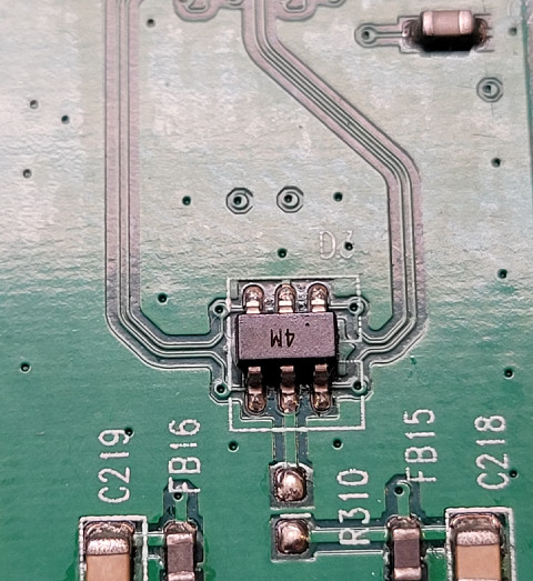

Добрый день!
Подскажите по деталькам...
1. Между трансформатором и эзернет трансивером. Корпус SOT23-6, надпись на корпусе 4M скорее всего защитная сборка (да и обозначение как D3). Но на какое напряжение, не понятно (скорее всего 3.3В).
Может MIC5380-2.8/1.2YFT

Какой стабилизатор? Это сборка защитных диодов, очевидно же.
