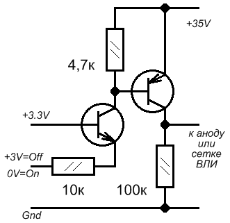

Хочу спросить, вот транзистор 2N7002, нормально ли будет открываться при 3.3В? И есть ли такой же комплементарный p-канальный, для анодных и сеточных ключей?
 Заголовок сообщения: Re: Вакуумные люминесцентные индикаторы (ВЛИ, VFD)
СообщениеДобавлено: Пт янв 08, 2016 14:09:32
Карма: 175
Рейтинг сообщений: 7680
Сообщений: 17234
Откуда: Тюмень
Не будет (стр.2, Fig.7). Надо так

С другой стороны, на 5 странице сказано, что максимальное пороговое напряжение 2.75В.
И что при 4.5В сопротивление канала 5.3 Ом максимум. Ну, при 3.3 В пусть и 10 Ом.
А по рис.7 видно, что при 3.3В он может пропустить ток до 100 мА.
Мне не для сильноточной нагрузки, для ВЛИ надо.
Конечно, лучше бы взять транзисторы, у которых нормированное Rdson при 3.3В, но вряд ли они будут такими же дешевыми (1 руб. за штуку в партии 200 шт.) и высоковольтными - 60В
Поэтому и спрашиваю, будут ли работать, что 2N7002 на грани фола получается.
Ну и надо.бы комплементарный найти для ВЛИ.

Ну да, пороговое. А что такое "пороговое напряжение" - выясните, пожалуйста, самостоятельно...
p.s. Знаете, такое повторение вопроса сильно напоминает, когда жена мужа спрашивает о чём-то, спрашивает. И дело не в том, что муж ей не отвечает, дело в том, что его ответы её не устраивают. И она будет спрашивать до тех пор, пока не получит нужный для себя ответ :dont_know:
Я повторяю ответ: хотите чёткой гарантированной работы - не применяйте 7002 в таком режиме. И дело не в том, что работать совсем не будет - скорее всего как-то будет. Но работать будет плохо, как говорят "на авось". Ради интереса, найдите такую же Fig.7, только для нулевой или отрицательной температуры.
А схему я вам не зря привёл. Она годится и в случае с полевиками...

Вот, нашел
N-канальный AO3402
P-канальный AO3401
Эти работать от 3.3В должны гарантированно. У них нормируется Rdson при Vgs=2.5В (по модулю). Но Vds только 30В, ну да для VFD пойдет. И подороже чем были бы комплементарные к 2N7002, но некритично.
По поводу схемы, я собираюсь привязать анодное (и сеточное) питание к 3.3В питания логики, а катод сместить под землю, как это обычно и делается, поэтому мне нужны будут только p-канальные, n-канальные хочу взять просто до кучи.

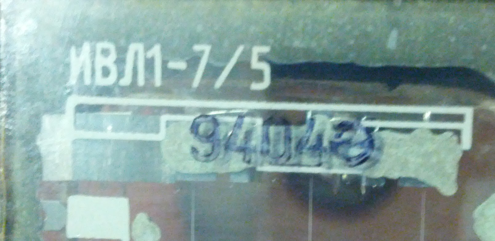

Два дня назад попался мне очень странный индикатор. Опишу подробнее, чем странный.
1. ИВЛ1-7/5 (именно так!) 1994 (!) года.
2. С колокольчиком, причём форма колокольчика нестандартная.
3. Дороги нанесены проводящим составом вроде Контактола, а не металлическим напылением.
4. Очень интересный способ крепления сеток - к подложке приклеены стеклянные трубчатые направляющие, а уже к ним приклеены сетки.
Логотип тоже незнакомый, в виде символа "Ө":
Кто производитель?
Последний раз редактировалось watchmaker Чт мар 17, 2016 23:51:33, всего редактировалось 1 раз.
СообщениеДобавлено: Чт мар 17, 2016 23:50:55
Карма: 233
Рейтинг сообщений: 11338
Сообщений: 37346
Откуда: Нижний Новгород
Какой-нибудь предсмертный писк какого-нибудь НПО.
СообщениеДобавлено: Чт мар 17, 2016 23:52:45
Карма: 34
Рейтинг сообщений: 313
Сообщений: 2137
Откуда: Харьков
Какого? Чей логотип? На фото плохо видно, он в виде символа "Ө" - круг, перечёркнутый посередине горизонтальной линией. К сожалению, индикатор б/у и светит существенно слабее нового ИЛЦ4-5/7Л.
СообщениеДобавлено: Чт мар 17, 2016 23:58:15
Карма: 233
Сообщений: 37346
Извиняюсь за дурацкий может вопрос: а зачем? :dont_know:
