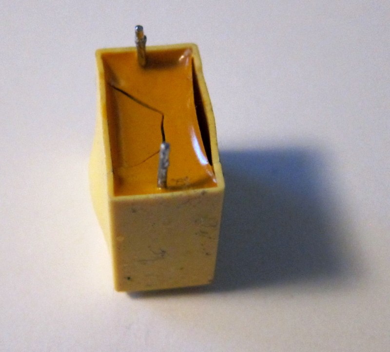

 Заголовок сообщения: Что это такое?
СообщениеДобавлено: Вт янв 24, 2012 17:36:20
Зарегистрирован: Пт окт 01, 2010 18:16:49
Сообщений: 22
Откуда: Sweden
Я, так понимаю, это резистор. Или нет?
А, какой? А, чем заменить?
ЗЫ Он стоял в пылесосе в плате управления. Пылесос теперь не включается.
Если это резистор, то тестер сопротивление не показывает.

 Заголовок сообщения: Re: Что это такое?
СообщениеДобавлено: Вт янв 24, 2012 17:42:02
Зарегистрирован: Пт ноя 13, 2009 15:44:36
Сообщений: 16
Нет, это неполярный кондер 1 мкф 400 В. Замени любым подобным, к примеру металло-пленочным.
СообщениеДобавлено: Вт янв 24, 2012 18:07:01
Сообщений: 22
Откуда: Sweden
Такой пойдёт?
СообщениеДобавлено: Вт янв 24, 2012 18:26:35
Сообщений: 16
toppen писал(а):
Такой пойдёт?
Если старый кондер стоял в схеме и на него подавалась переменка, то тот, который ты предложил не подойдет, у него рабочее напряжение в переменном токе 220 В (220 VAC на сайте), тем более он бумажный. Есть куча металло-пленочных конденсаторов и не дорогих. И если тебе важны размеры и расстояние между выводами, то тоже выбирай из тех-же. Их много разновидностей. И в первую очередь обращай внимание на номинальное рабочее напржение в цепи переменного тока!!! Это те преславутые Vac.

 Заголовок сообщения: Re: Опознание радиоэлементов
СообщениеДобавлено: Вт янв 24, 2012 19:21:50
Сообщений: 22
Откуда: Sweden
Тогда такие. Да?
ЗЫ Дело в том, что у меня здесь выбор не такой уж большой. Я пока не обзавелась огромной кучей ссылок на интернет-магазины с деталями в Швеции. Знаю только два...
СообщениеДобавлено: Вт янв 24, 2012 19:31:35
Рейтинг сообщений: 15
Зарегистрирован: Чт янв 20, 2011 16:47:18
Сообщений: 1954
Откуда: Старый Оскол
toppen писал(а):
Тогда
https://www.elfa.se/elfa3~se_sv/elfa/in ... =65-008-88 вот типа такого, только с запасом надо, например на 400VDC. поставить можно и керамический, 1uF / 1Kv , не обязательно квадратура...
