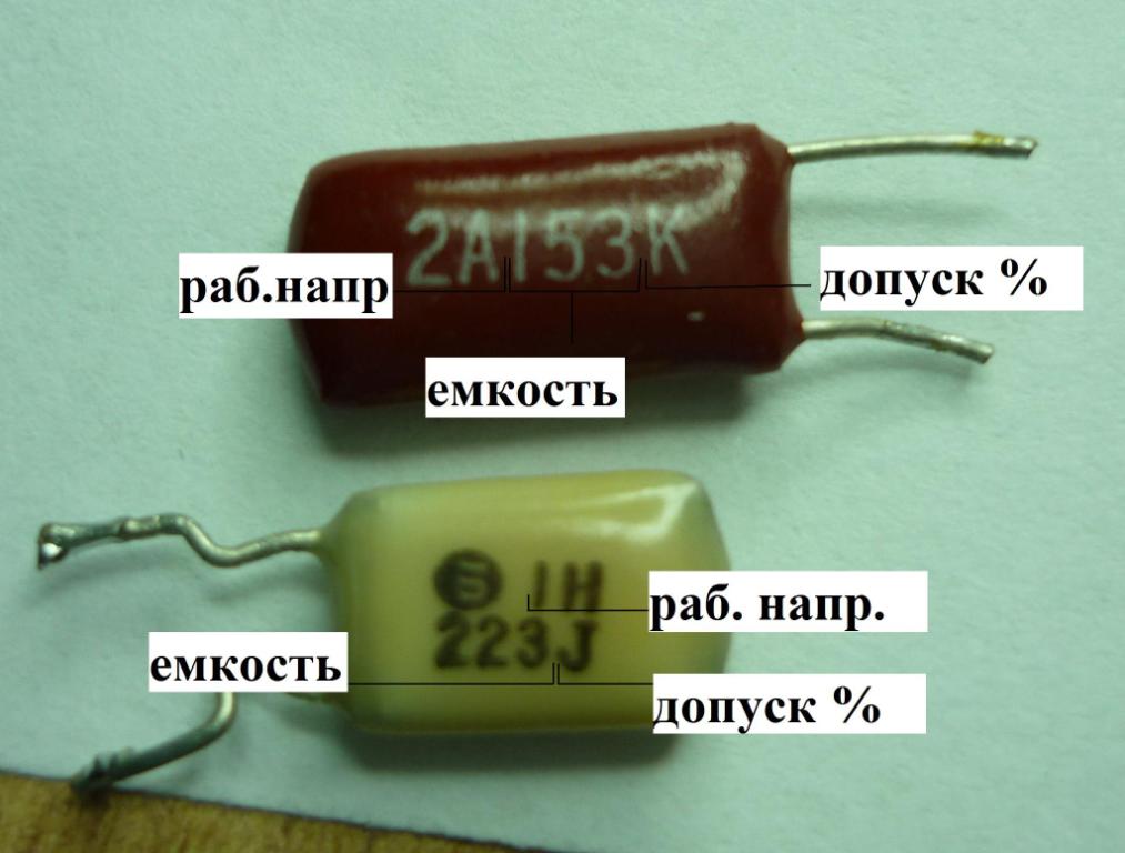

Подскажите пожалуйста ёмкость конденсаторов. Спасибо
 Заголовок сообщения: Re: Опознание радиоэлементов
СообщениеДобавлено: Ср янв 25, 2012 22:03:35
Карма: 81
Рейтинг сообщений: 1378
Сообщений: 3059
Откуда: СПб
Мявтор 3-й степени (1)
105 - 1мкФ
472 - 4,7нФ
15n - 15нФ
473 - 47нФ
1n2 - 1,2нФ
Последний раз редактировалось *Trigger* Ср янв 25, 2012 22:13:38, всего редактировалось 1 раз.
СообщениеДобавлено: Ср янв 25, 2012 22:04:51
Рейтинг сообщений: 59
Зарегистрирован: Вт янв 12, 2010 21:11:22
Сообщений: 2602
Откуда: Волжский Волгоградской обл.
С лево на право
1. 105 = 1000000 пф = 1000нф = 1,0 мкф.
2. 472 = 4700 пф = 4,7 нф = 0,0047 мкф.
3. 15n = 15нф = 0,015 мкф. 1F - рабочее напряжение 31,5 В
4. 473 = 47000пф. = 47нф. = 0,047мкф.
5. 1n2 = 1,2нф = 0,0012 мкф. 1v - рабочее напряжение 35В
Рабочее напряжение смотрим download/file.php?id=59677
Это пример download/file.php?id=59679
