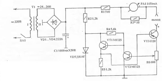

Можно ли в этой схеме заменить все транзисторы заменить на КТ315? Для этого надо будет переполюсовать кондеры, диоды, миллиамперметр?

МП25=КТ361 МП20=КТ501или КТ209
