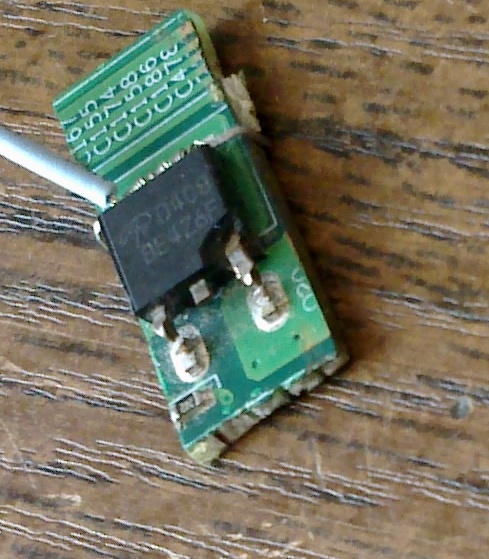

Посоветуйте реализацию такой схемы: при замыкании цепи K через нагрузку R будет течь ток от источника секунды 3, после чего ток должен прекратиться, не обязательно скачкообразно. Источник постоянного тока, не мощный. Деталей должно быть минимум.
И еще подскажите, как можно к выводам транзистора, точнее к тому что от них осталось, нормально провода приделать? Паяльником не решаюсь, боюсь сжечь.

http://radiokot.ru/articles/01/
Припаять. Но скорее всего, его можно выкинуть.
У меня подобный случай был с пьезоизлучателем с внутренним генератором от материнки, 1 вывод был отломлен под самый корпус, а выбрасывать не хотелось. Я зажал в тиски пьезоизлучатель, взял мелкое сверло, высверлил со всех сторон рядом с выводом углубления на глубину примерно 1 мм. После взял тонкий гибкий многожильный провод, залудил, капнул каплю спиртоканифольного флюса в образовавшееся углубление, коснулся кончиком паяльника, (чтоб не перегреть) и провод нормально, прочно припаялся. Хотя если есть возможность, то проще купить, особенно если отломленных выводов несколько.
P.S. Посмотрел фото, если пайка совсем мелкая и есть риск перегреть и жало крепится винтом к паяльнику, то можно жало высунуть посильнее из паяльника и тогда температура на кончике жала будет ниже.
