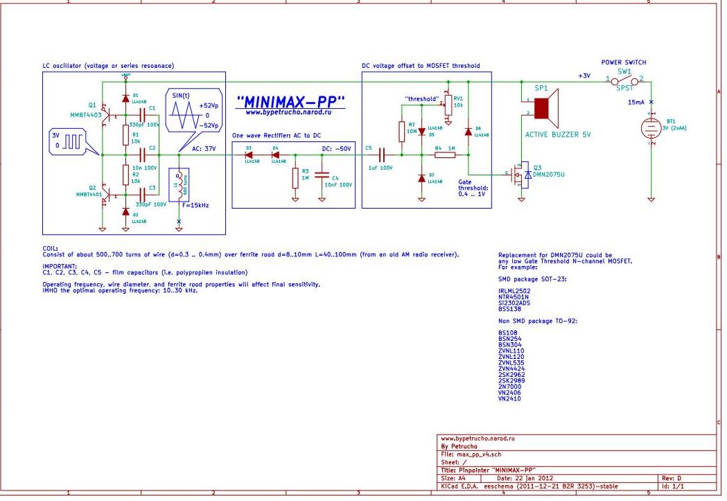

Простите убогого. Спаять могу, а дальше немного проблема. Нашел хорошую схему пинпойнтера (миниметаллодетектор для мелочевки)
Схема.JPG [79.6 KiB]

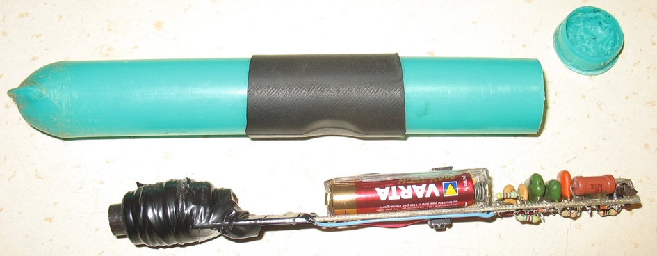

илиhttp://www.bypetrucho.narod.ru/md/minimax-pp/minimax_pp_sch.pdf. Плюсы - минимум деталей, питание не от "Кроны" :shock:, а от двух ААА, чувствительность до 5-6 см. Вместо зуммера вставил вибромоторчик от телефона. Сумел уместить все в трубку 2,5х17,5 см (неплохой результат!) -
PP.jpg [121.4 KiB]
Сам процесс работы прибора прост: поднес к металлическому предмету - начитает работать, отодвинул - прекратил работать. И вот в чем проблема - на новых батарейках работает как надо, а вот достаточно немного батарейкам разрядиться, и начинаются "глюки": при быстром приближении-удалении срабатывает нормально, а при медленном приближении к металлическому предмету до границы чувствительности и последующем удалении аппарат сам не выключается. Либо такой вариант - вообще не отключается после цикла приблизил-удалил.
Простите - как сумел, так объяснил. Сам автор пинпойнтера честно предупредил, что проект его интересует только с теоретической точки зрения. Нутром чую, что все проблемы в схеме, а обратиться не к кому. Помогите пожалуйста

Попробуйте зашунтировать источник питания электролитическим конденсатром, этак 470 мкф или больше.
 Заголовок сообщения: Re: Мелкие практические вопросы
СообщениеДобавлено: Вт май 22, 2012 22:20:20
Зарегистрирован: Пн май 21, 2012 22:34:50
Сообщений: 2
Большое спасибо, буду пробовать :lol:
