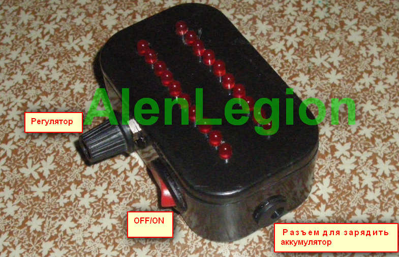

Я смотрел на балконе, очень жалко выбросить радиодетали советское в мусор.
У меня транзик МП очень много, на глаз, примерно, 500шт.
Вот и решился, надо заработка, в мусор это грех, хотел отдать, кому кто радиочайник, жаль что у нас такой люди нет.
Ладно, надо все прордать.
Я собрал АКРеле, усилители 3транзистор, синус в постоянное 1транзистор, все МП37, ключ МП25. Всего 5транзисторов.
Германиевый транзистор на много легче, чем Кремниевый, сам видел.
Все 5 транзистор не новые, получиться вторая жизни.(новые только резистор, микрофон, светодиод и корпус.)
На фото пятый транзистор отдельно.
Нагрузка 20 Светодиодов.
Ни каких налаживание небыло, просто паял и заработало. за паять всего 2часа.
Думаю, на балконе скоро освободит. :)))

Теперь в корпусе и снимал на видео.
Растрояние от голова до фотоаппарата 45см, а фото-Реле 20см.
при кричал перед реле тон слабый.
Теперь Реле у меня на мониторе стоит, как я случайно пукнул, а Реле(светодиод) Горят прямо на меня, сам чуть не испугал. :oops:
