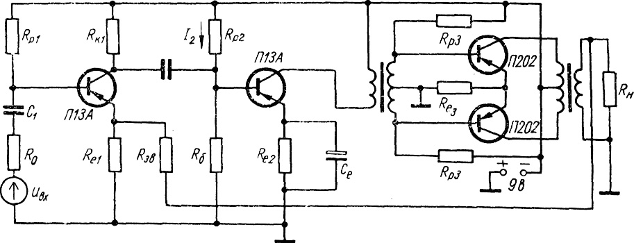

очень срочно нужны более современные аналоги транзисторов П202, П13А и П15!!! желательно не зарубежные аналоги!!!! :o :o :o

Лучше схему покажите которую Вы делаете на этих транзисторах.

это моя курсовая работа!! в которой и упоминаются эти транзисторы!!!! просто хотелось бы их заменить более новыми!!

Ну так меняйте, всё равно считать. Ставьте кремниевые, маломощные вместо П15 и МП13 и подходящей мощности вместо П202. Перевернёте питание и электролиты.
А аналогов такой древности, да ещё германиевые, Вы не найдёте.

Транзисторы КТ837 всех буквенных серий разрабатывались как прямая замена транзисторов серий П213, П214, П217. Подойдут и для замены П202. П15 замените на КТ209.
Учтите, что при всех заменах может понадобиться подбор режимов работы.
