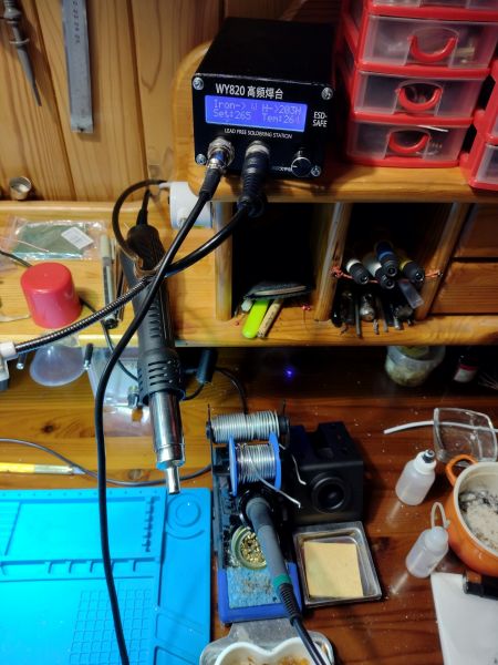

Помогите выбрать новую станцию
Уже лет семь пользую китайские стации серии WY, сейчас WY 820:
Станция индукционная, поддерживает подключение Quick рукояток и их клонов. Причем для трех рукояток поддерживаются индивидуальные настрйки, а определение автоматическое. В комплекте - две рукоятки Н203\205, а Н20Н - была от предыдушей станции. Рукоятки - самые простые, только датчик вибраций, чуствительность настраиваемая- для каждой в памяти может храниться свой уровень (1-9).По сути - самый удобный способ замены жала - вместе с рукояткой или на холодной рукоятке:)
ПО станции настраивает резонанс индукционного нагревателя изменением частоты по максимальному сопротивлению индуктора. Причем и при смене только жала, а не только рукоятки. Секунд 5 - потом врубает нагрев около 200 W независимо от рукоятки (замер по потреблению, понятное дело КПД не 100 % - но близко к тому - сама не греется совсем. Вентиллятор на низких оборотах работает всегда.
Можно пользоваться медными жалами, которые не обгарают - нет нужды температуру держать выше 270 - даже при пайке теплоёмких полигонов.Медных жал - понятное дело в продаже нет, но сделать их несложно. Медная часть- крепится на сварку трением на токарнннм станке, к медной части индукционного наконечника. Контакт медь\медь. Получается очень хорошая обратная связь - термопара прижата прямо к наконечнику, а он медный с высокой теплопроводностью. Стальные необгараемые - даже рядом не лежали в этом плане....
205 рукояткой с толстым жалом приходилось паять и радиатор от УАЗика - вместе с феном посильнее паяльника типа медный молоток 200 ваттного, и удобней намного:)
Особо удобно работать жалом типа микроволна - температура стабилизируется очень чётко - и пайка аккуратная...
[url=https://img.radiokot.ru/files/157616/medium/3izfz52pxp.jpg]
