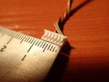

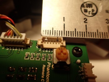

Доброго времени суток, котаны.
Никак не могу найти, что за разъём. Вроде очень знакомый, но всё равно найти не получается.
В Чипе и Дипе помочь не смогли.
 Заголовок сообщения: Re: Помогите опознать девайс.
СообщениеДобавлено: Вт окт 06, 2015 15:22:03
Рейтинг сообщений: 94
Зарегистрирован: Вт ноя 06, 2012 12:37:08
Сообщений: 139
Откуда: СПб
Рейтинг сообщения: 4
Molex серия PikoBlade

Мурлокотам писал(а):
Спасибки :beer:
