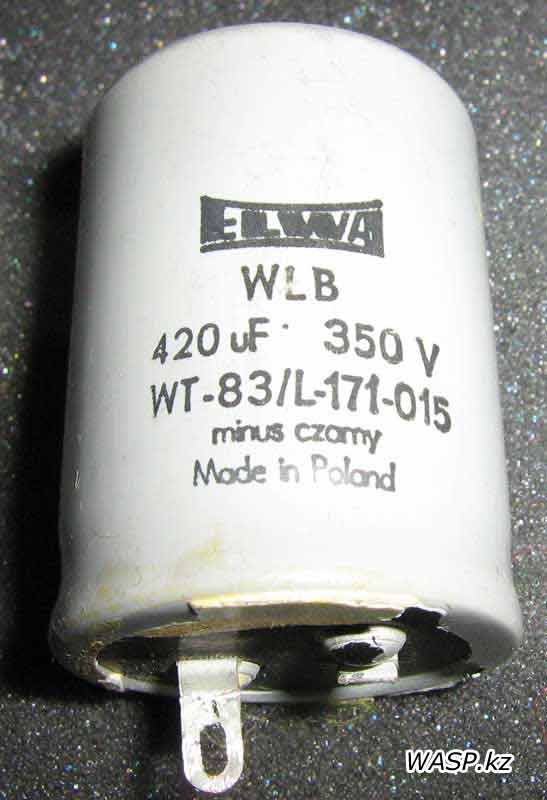

Есть пара польских кондеров...
Где у них плюс и минус???
Гугл не умеет перевести фразу "minus czamy" :facepalm:

Это не czamy, это czarny. Переводится так: минус чёрный.

*Trigger* писал(а):
минус чёрный.
Аааа... понял, спасибо :)) Просто как-то не разглядел, что это "rn", а не "m" :facepalm:
