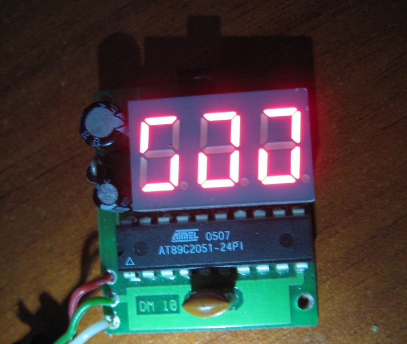

Здравствуйте подскажите пожалуйста.
А проблема вот в чем купил DM10 Тахометр - Multitronics а они больше месяца-2 не держутся цифры через месяц перестают гореть в чем может быть проблема???
http://www.multitronics.ru/files/dm10-pdf.pdf
