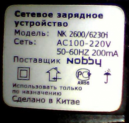

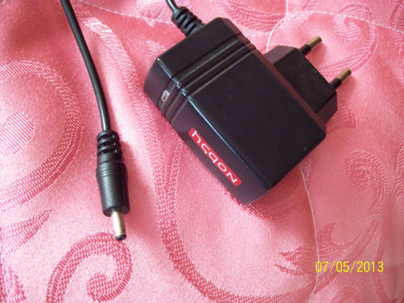

Посоветуйте дешёвый до 200 р. бестрансформаторный импульсный блок питания с возможностью работать без нагрузки с выходными параметрами +5В, до 80 мА.

Зарядное устройство от телефона "NOKIA" .

Ага не тут то было, у телефонов нокиа 6 вольт 800ма питание, разве что из новых каких то моделей телефонов китайскую зарядку для типа разъема зарядки USB мини.

На холостом ходе 5,6 вольта ток потребляемый от сети 200 миллиампер каков ток выдаёт по вторичному напряжению не маркировано.

Попробуйте сами посчитать , какя мощность потребляется от сети , при токе 200 мА.
Так что 200мА- скорее всего, номинальный ток нагрузки. Вообще-то в таких габаритах выходной ток может быть около 1 А ( так пишут продавцы)

СЭР ,это не для меня, я его использую по прямому назначению и максимальный отдаваемый ток в нагрузку меня слабо интересовал, а человек вопрошал о подобных для своих нужд , непонятно мне только ограничение по току в 80 миллиампер или это нижний предел :dont_know:
Правда и вопросы к маркировке тоже имеются при токе 0,2 А и напряжении 220 вольт это мощность где-то в районе 40 ватт , при КПД импульсных блоков питания в среднем 90% это выйдет 36 ватт по вторичному напряжению 5 вольт ток должен составить 7 А :shock: :))) ... делаю вывод, что китайса всё же ошиблась при маркировке - 200 миллиампер это как раз максимальный ток во вторичной цепи , для блока таких габаритов и назначения обычный ток :dont_know:Изображение
