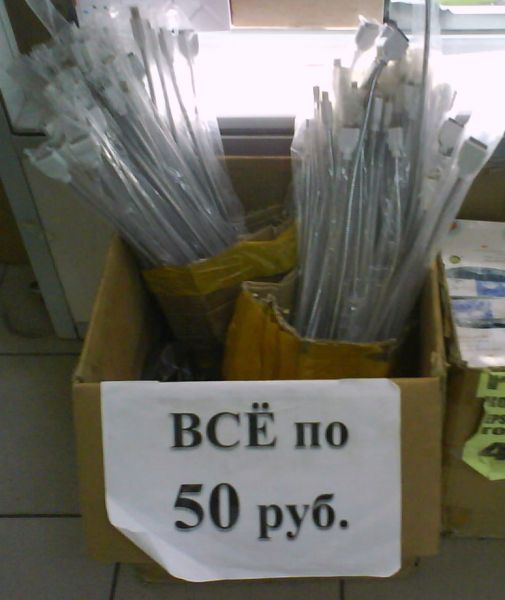

-serg- писал(а):
Пробегал по второму этажу митинского радиорынка, увидел металлорукав годный в работу по цене 50 рублей.
Длинна около полуметра, внутри проводки, по концам разъёмы.
Заказал я брату 4 штучки купить этих шлангов по 50 руб. Брат сейчас на рынке, звонил мне, скоро выезжает обратно домой. К сожалению, увидеться с ним и получить мою покупку смогу только через несколько дней. Тогда и отпишусь подробней что за вещь.
Пока предварительно по его словам: диаметр около 8мм, длина как и говорилось около полуметра. Все изделия одинаковые, разных нет (какие именно устройства на концах - не знаю, мне это не важно).
