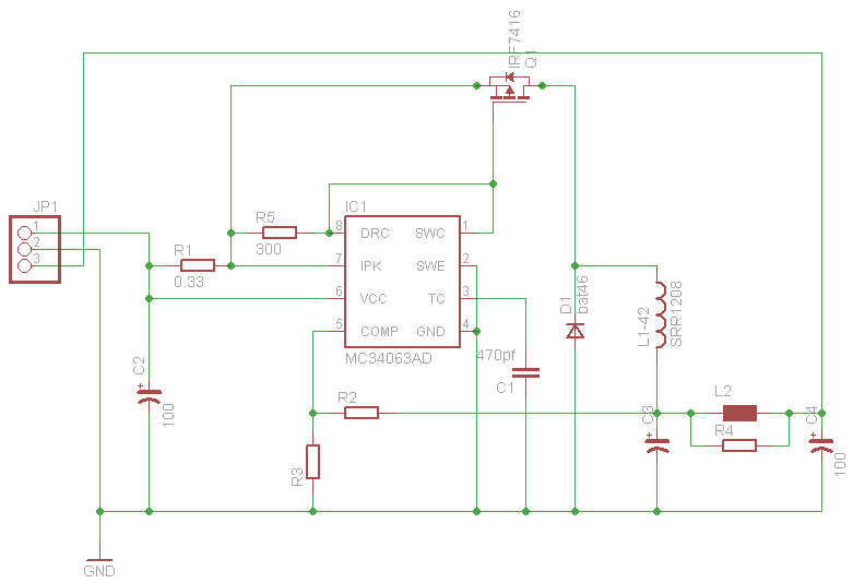

А можно вместо IRLML5203 юзать irf7416?
В аналогичной схеме со стабилизацией напряжения (как в даташите) при включении аналогичным способом irf7416 он начинает греться. Ток нагрузки — около 200 mA
измерения относительно земли.
irf7416_34.png [3.96 KiB]
1 канал — сток транзистора
2 канал — затвор транзистора
он слишком долго закрывается?

попробовал снизить сопротивление R1 до 165 и 75 ом.
Время закрытия сократилось до 3uS при обоих значениях сопротивления, но на 75ти резистор (0603) начал ощутимо греться.
Это первая проблема. Вторая — у меня напряжение куда-то «уплыло» — вместо 5.1в на 300ом — 4.1 на 75ти.
этот мосфет не подходит для этой схемы?

st!ff писал(а):
дык, мне больше интересно бездрайверное включение
Может, дроссель побольше поставить?.. Просто судя по картинкам, у вас дребезг из-за разрывов тока. (Может и бред, конечно)
Глянул даташит 7416 и ужаснулся: у него заряд затвора почти на порядок больше, чем у 5203. Снижайте рабочую частоту (и увеличивайте дроссель, опять же =) если хотите без драйвера.
Измерить нннада?

Gudd-Head писал(а):
а на какой микросекунде дребезг от разрыва?
ну не на порядок, а раза в четыре.
кстати, а как рассчитывается R? И почему у меня напряжение уплывает.
Там, где на стоке начинаются экспоненциально затухающие осцилляции (колебания).
Какой R? :)
Если у вас стабилизация по току, от разогрева кристалла светодиода его прямое падение напряжение уменьшается (вроде бы, дай бог памяти). Соответственно, ток остаётся, а напруга уплывает.

Gudd-Head писал(а):
Какой R? :)
первый, который 300.
у меня просто нагрузка со стабилизацией по напряжению. обычный степ-даун из датащита.
Тут палка о двух концах, как говорится. С одной стороны, через него заряжается завтворная ёмкость. И постоянная времени получившейся RC цепи должна быть хотя бы на порядок меньше периода рабочей частоты. С другой стороны, когда ключ в микросхеме открыт, к этому резистору приложено практически напряжение питания, и только он ограничивает "бесполезный" ток через ключ микросхемы.
Выкладывайте схему, "обычный степ-даун из датащита" в вашем понимании может обернуться чем угодно :)

Gudd-Head писал(а):
заряжается или разряжается?
а почему от него зависит выходное напряжение, когда сопротивление меньше 300 Ом?
Gudd-Head писал(а):
MC34063.png [7.88 KiB]
самый обычный степ-даун из даташита, вроде =)
