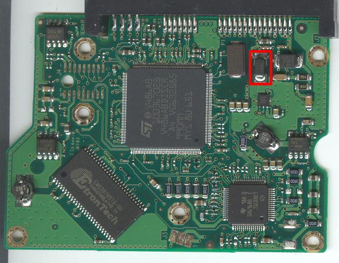

ПОМОГИТЕ распознать что это за деталь показана на рисунке и на ней маркировка сверху (ON) QE снизу R627....

1SMA5.0AT3 от ON Semi.

Похоже на диод с платы винчестера. Насчёт маркировки - не понял что вы пишите.

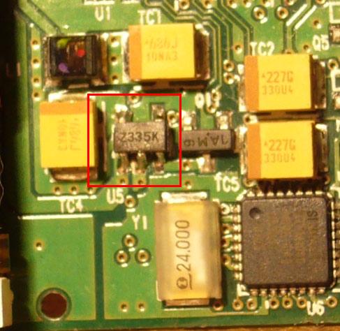

Народ помогите пожалуйста - имеется некая деталь в корпусе SOT23-5 (5 выводов) на ней маркировка Z335K - перечитал кучу справочников и сайтов нигде нет такой кодировки, может кто встречал, а то уже все нервы на это извёл. Деталина из мп3 плеера Nexx NF-160, предположительно DC/DC преобразователь.... Заранее благодарен.

А фотку в студию можно?

"А фотку в студию можно?" - фотку можно, вот она - в прикреплённом файле. Спасибо, что откликнулись.
P. S. В предыдущем сообщении я ошибся - плеер не NF-160, а NF-860...

alexporhov писал(а):
Эх, никому видимо такая деталь не попадалась..... жаль :cry:
Глянул я вчера в нете, но в моих закладках-заначках ничего похожего не нашёл.
Из опыта - это может быть диодная сборка с перемычками между выводами. Типа два диода и две перемычки в одном корпусе. Поэтому настораживает, когда такие SOT23-5 звонятся накоротко.
Буква Z похожа на обозначение диодов Зеннера, тоесть может быть и стабилизатор.
Не плохо бы посмотреть куда разводятся выводы от этой деталюшки - это может помочь в определении. Доходят ли до неё питающие напряжения.. но это уже другая тема. :)

Посмотреть разводку платы - сейчас пока не могу (нахожусь не дома). По памяти - разводка похожа на подключение преобразователя DC/DC, хотя, действительно, все справочники утверждают, что маркировка начинающаяся с буквы Z - это маркировка диодов Зенера, но ни одного я не нашел в таком корпусе.... :(

AFAIR, 3.3V стабилизатор, но очень хочется знать точно, что это.
Корпус SOT89.

Если не ошибаюсь, National делает в таких корпусах параметрические стабилизаторы, так что как раз м.б. z-маркировка. Но не факт...
Может быть маркировка имеет больше отношение к напряжению стабилизации 3,3 там.. , чем к привычным названиям СМД. Типа из 1,5 делает 3,3 или из 4,5-6 стабилизирует до 3,3.
