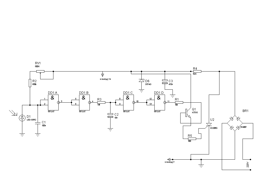

И ЕЩЕ МАЛЕНЬКИЙ ВОПРОС, ПОЖАЛУЙСТА, ПОСМОТРИТЕ ВОТ ЭТО ДОПОЛНЕНИЕ К ПЛАТЕ ЧТОБ НА 220В, СИМИСТОР КУ208Г

У Вас на схеме указан транзистор BD437 Больше 45 вольт он не выдержит. нужно как минимум на 350.
Симметричный тиристор в этой схеме не нужен, к тому же сейчас можно найти современные тиристоры с лучшими характеристиками. какой лучше не знаю.
Схема выпрямителя на диодах не правильно нарисована!( а на плате правильно)
Прежде чем разрабатывать печатку лучше на макете всё проверить.
И ещё, при открывании тиристора питание на микросхему перестанет поступать.

ОШИБКУ В СХЕМЕ ПОНЯЛ, ТОРОПИЛСЯ :) ПО-ЭТОМУ И НАРИСОВАЛ КАК НА ПЛАТЕ, А ЕСЛИ ИЗМЕНИТЬ ПОДКЛЮЧЕНИЕ ТРАНЗИСТОРА, ПО СХЕМЕ, ВОЗМОЖНО ЛИ ТАК??? ПРОСТО НЕТ У МЕНЯ СОВРЕМЕННЫХ ТИРИСТОРОВ :(

У КУ208 ток включения очень большой, вот в чём беда. того тока который будет идти через R4 не хватит.
Я так понимаю что эта схема будет использоваться для включения освещения?
Попробуйте вот так, только транзистор не меньше чем на 350 вольт надо.
Сначала на макете проверьте, потом плату разрабатывать будете.

Спасибо за помощь горе-любителю. Да, будет включаться свет на улице, а если применить ку202Н, нашлось и таких 2шт., помнится, в детстве собирал цветомузыку на таких, тогда тоже понадобится транзистор не меньше чем на 350 вольт, а если коллектор транзистора зацепить после R1(по вашей схеме)? и есть ли такие транзисторы в БП от компьютеров?
В данном случае проблема не в этом, а в том, что неправильно нарисована схема управления симистором. Существуют простые приёмы управления этим симистором, так чтобы средний ток управления и ток, потребляемый устройством, был ничтожно мал. Они описаны, например, на моём сайте (глава 1 книги). Также там есть схемы фотореле на симисторе КУ208Г и тринисторе КУ202Н (КУ202М) (см. главу 3).
