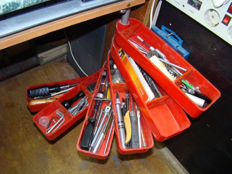

Снова про организацию рабочего места на сверхмалых площадях (1,2 м.кв).
Подвесные вращающиеся лотки для мелкого инструмента.
Всегда возле ноги и всегда под рукой под рукой...

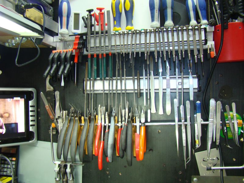

Мелкий инструмент оказалось удобно размещать на магнитных держателях,
которые продаются вместе с комплектами кухонных ножей.
Очень экономит пространство и ничего не валяется на рабочей поверхности,
если приучить себя "брать с подвески" и "возвращать НА МЕСТО".

Размещать инструмент на магнитных держателях? Мсье знает толк в извращенияхъ. Как же им потом пользоваться то? Или перед применением размагничивать каждый раз?

Всякие отвертки как раз хорошо когда намагниченные.

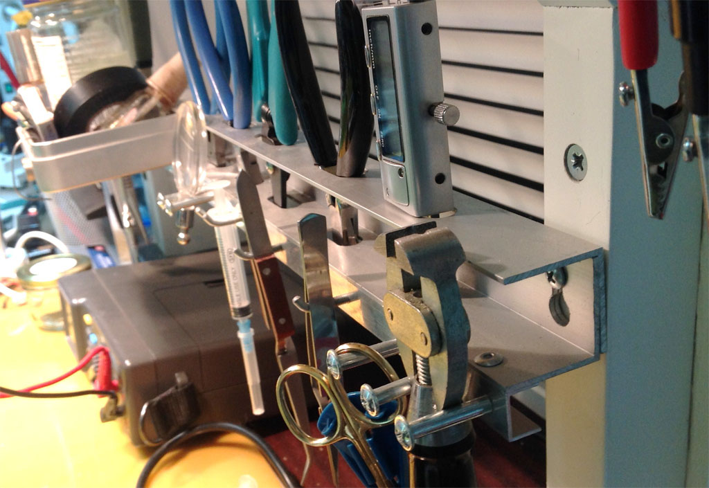

А для инструмента, который магнитить нежелательно и который часто используется, можно соорудить вот такую подвеску из подходящего алюминиевого профиля:
У меня подвеска собрана из двух уголков 30х30 и одного П-образного профиля 15х15х15 на вытяжных заклепках. Конструкция съемная, чтобы можно было иногда мыть окно :). Рекомендую на себе почувствовать разницу между покупкой готовой магнитной подвески и занятием любовью по изготовлению хотя бы вот такой немагнитной.

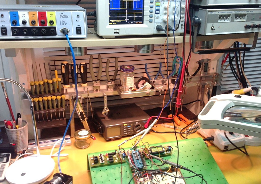

Расположена над рабочим столом вот так:

последняя картинка понравилась :beer:

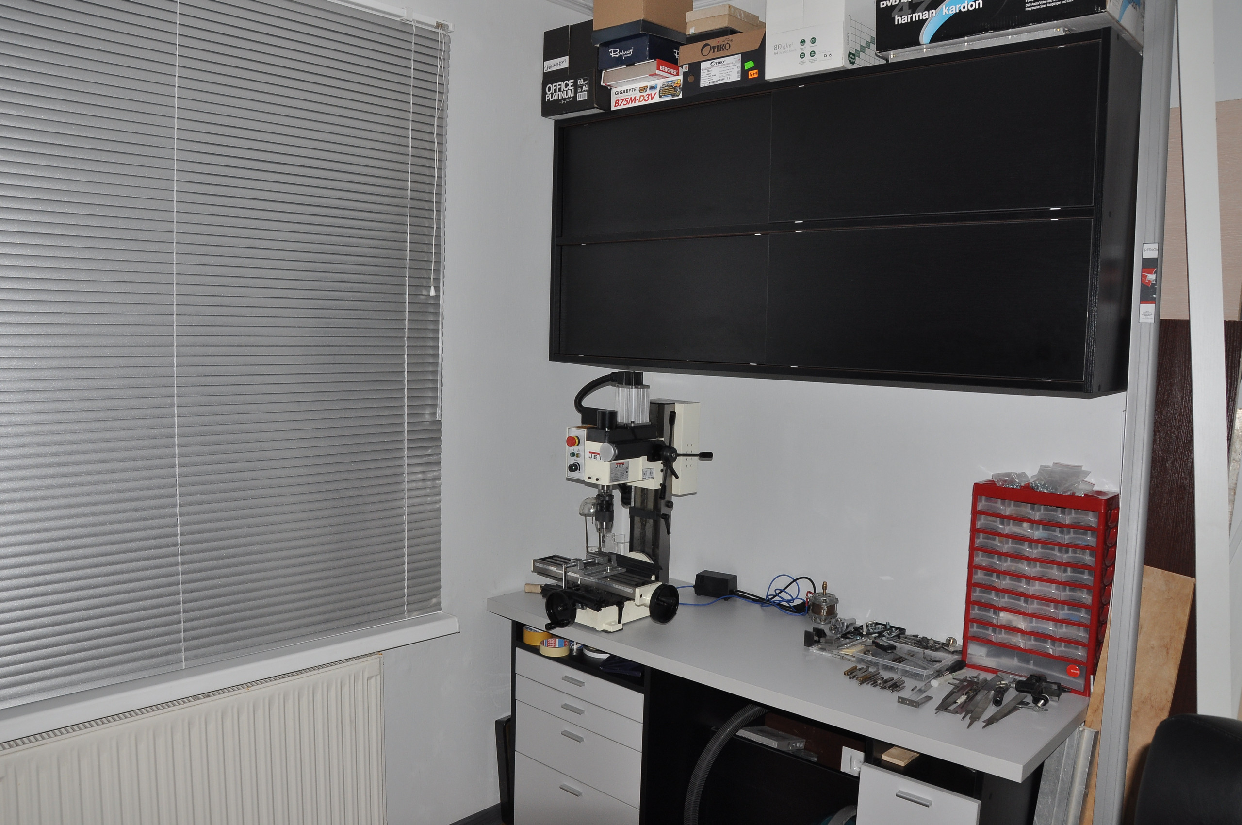

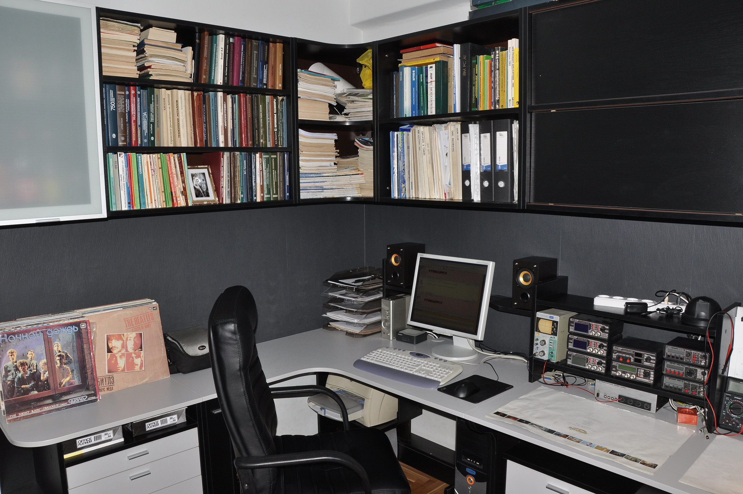

Сорри, что-то в прописные истины ударился. Бардак - его просто перерасти надо. Наберетесь немного опыта и сами от него откажетесь, наставлять на это бессмысленно. Бардак, он от неопытности только. Гордиться бардаком - банально тупо. Взгляните на рабочее место Леонида Ивановича, операционная да и только:
http://img.radiokot.ru/files/35124/8hprevn0e.jpg
http://img.radiokot.ru/files/35124/8hprm1ibg.jpg
И посмотрите на уровень его разработок. Улавливаете связь?
