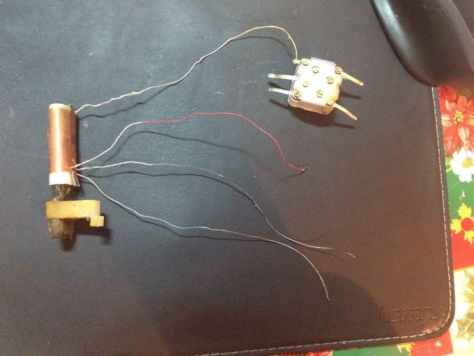

Здравствуйте, помогите пожалуйста с колебательным контуром для АМ, СВ. Если можно - пошагово.

Если смотреть сбоку, то пакет подвижных пластин для АМ будет самый "толстый". Выводы тоже просматриваются. Подстроечники для укладки диапазона тоже имеют свои выводы (их можете припаять параллельно пакету).
