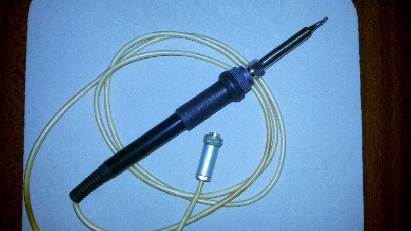

О китайской ручке 907.
Soldering Station Iron Handle Tool-Soldering kit for HAKKO 936 907
DC 24V, 50W
Разъем: 5 pin
Температурный диапазон: 120-480 градусов
Длина:190mm
Модель: Hakko 907/ESD, Hakko 936,937,928,926 station.
Получил ручку, конроллер ешё не довезли, можно и без него проверить.
Трансформатор ТПП 308 - 220 - 50, запаралелил обмотки на 20V, в результате ток 4.14A.
Далее диодный мост, ёмкость 4700mF, напряжение умножилось до 28V, под нагрузкой должно просесть до приемлемого. На фото нутра паяльных станций, маркировка на ТС 27-29V.
Для чистоты, подключил паяльник, созданный в начале века (нихром для электроплитки 10Ω, термопара от противопожарной системы вертолёта).
Раскалился до красна, всё ОК.
Подключил ручку Hakko 907. Напряжение 23V, замечательно, но ток 3.8A! Пара коротких включений и Hakko крякнул.
Раскидал. Взял нихром 0.3, отмерил между 10-11Ω, отжёг, перемотал. Собрал, подключил, пашет.
Брал Hakko 907 за $6.55 (232 руб.). Отвоевал у продавца $3, заказал набор 5 китайских нагревателя с термопарой. Поштучно дороже, и редко указано, что внутри, термопара или терморезистор.

Доработана ручка после восстановления. Шнурок в мусор, на нем даже в дипресон не удавишся - короток и упруг. Разьём заменён на отечественный РС4ТВ.

Пришел контроллер.... с т12 жалом работает нормально, разброс есть только на минимуме и на максимуме на 10-15 градусов
геркон sleep не работает (

Геркон на замыкание должно быть? Тогда в меню FIX0 4/7 AD в 0, с другой стороны по умолчанию AD=2, по любому отрабатывать должен.
Разброс в показаниях контроллера и внешнего измерителя? Чем пытаем?

Да, на замыкание родной что шел в комплекте. Как войти в меню? Я нашел только как забивать термопрофили. Разброс только в показаниях между индикацией на дисплее и на тестере. Мерил китайским тестером с термопарой. На дисплее разница в 1-2 градуса.
Когда получил плату по вашему совету промыл ее в изопропиловом спирте, почистил и пропаял подозрительные места.
Оп, SW 18010P датчик вибрации, а я думал это геркон
Всё! Разобрался, поставил датчик вибрации в ручку паяльника, теперь всё гуд.
