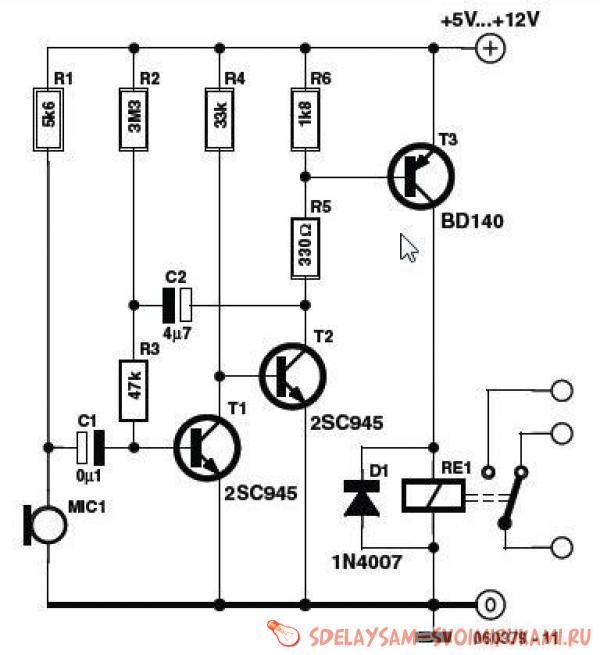

доброго времени суток всем!
ищу готовое решение для осуществления своего проекта...
необходимо поставить подсветку в корпус, эффект такой: удар - вспышка (1 -5 шт светодиодов)
кто что может - схемы, готовые решения, ссылки...
всем спасибо кто откликнется!!!

спасибо.. но вы не поняли - надо не постоянный свет! после хлопка а именно ВСПЫШКА..
и все сначала... хлопок, вспышка...хлопок вспышка...

Можно запитать светики от 220. Хлопок, вспышка... и все
А еще можно накопить энергии перед включением, будет вспышка

Посмотрите в сторону схем цветомузык разных.

Я всё прекрасно понял и те схемы, что я привёл работают именно так как вы хотите, только длительность вспышки после хлопка подбирается с помощью конденсаторов, а чувствительность подстроечным резистором после микрофона, второго хлопка для выключения, здесь не требуется ... :)
