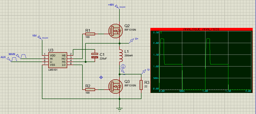

Имеется электромагнит на гидравлическом распределителе (24V, 24 Ом, 200mH).
Для ускорения переключения распределителя хочу попробовать форсировать э/м двойным напряжением (10 - 100 мс).
Хотелось бы коммутировать именно плюс.
Накидал для проверки концепции схему на двух полевиках (схема просто для проверки, не смотрите на трешовую реализацию).
Алгоритм такой:
1. Включаем Q1 и Q2. В этот момент R4 шунтируется Q2, на катушку поступает 48 В.
2. Через 10 - 100 мс. (подбираем время экспериментально) отключаем Q2, теперь на катушке 24 В. через R4.
Управлять буду контроллером. Два источника напряжения не предлагать. Схемы форсирования на конденсаторах тоже не надо.
По полевикам совсем нуб, отсюда вопросы.
1. Концепт имеет право на жизнь (два полевика в стойке)?
2. Оба полевика работают в верхнем плече?
3. Нужно ли два драйвера верхнего плеча? Посоветуйте что-нибудь ширпотребное (SMD).
На схеме график тока через катушку.

Схема просто неправильная: ключи не открываются в насыщение....Затвор надо относительно общего коммутировать, а не от стока....

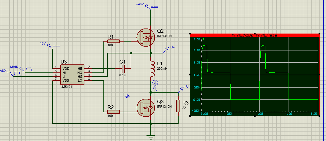

Ладно, а так можно?
upd. исправил емкость Cboot.

Все зависит от частоты вкл / выкл. Если это очень редко, то такой драйвер работать не будет, конденсатор разрядится и все выключится. Он должен периодически и не редко подзаряжаться.
 Заголовок сообщения: Re: Ускорение включения электромагнита
СообщениеДобавлено: Ср июн 30, 2021 19:30:43
Зарегистрирован: Ср июн 30, 2021 14:08:05
Сообщений: 16
Увеличивать Cboot.?
Частота 0.25 - 4 Гц.
Скважность 50%.

Для промышленных решений не надо искать приключения, при такой частоте - это почти постоянный ток...вернитесь к первоначальной схеме с "говноделителем" (который можно облагородить Э-повторителями, стабилитронами)...

нельзя....должна же быть логика в расстановке деталей и понимании цепей....
и почему вы только индуктивность симулятору подсовываете, а где активное сопротивление клапана ?
полевик лучше закрывать быстро, а открывать можно медленнее, всё равно ток стока в начальный момент минимальный....
817ю лучше использовать с усилителем на транзисторе, а не саму, с большими токами они не работают бесконечно....
