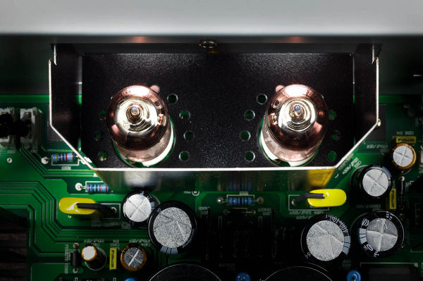

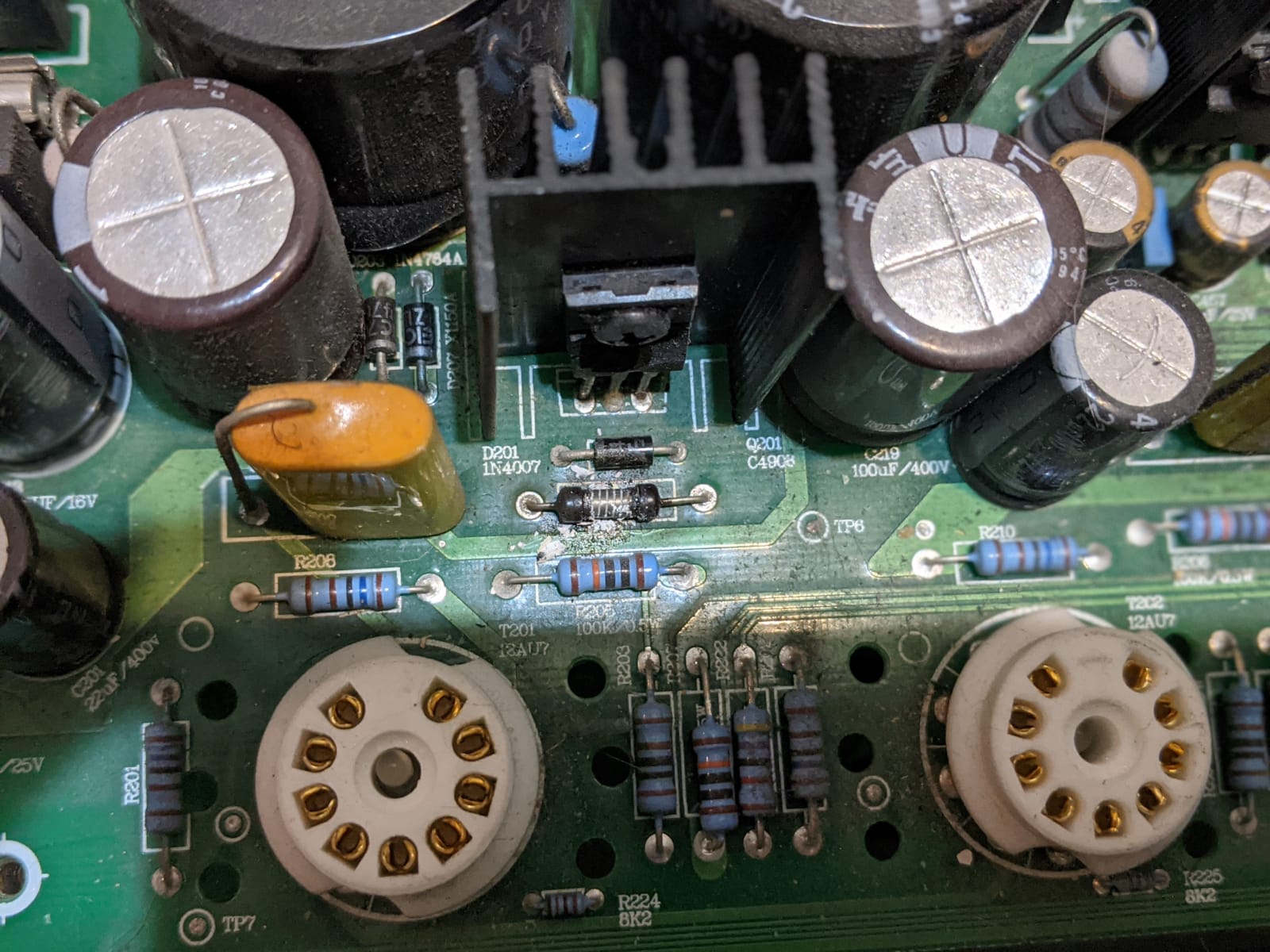

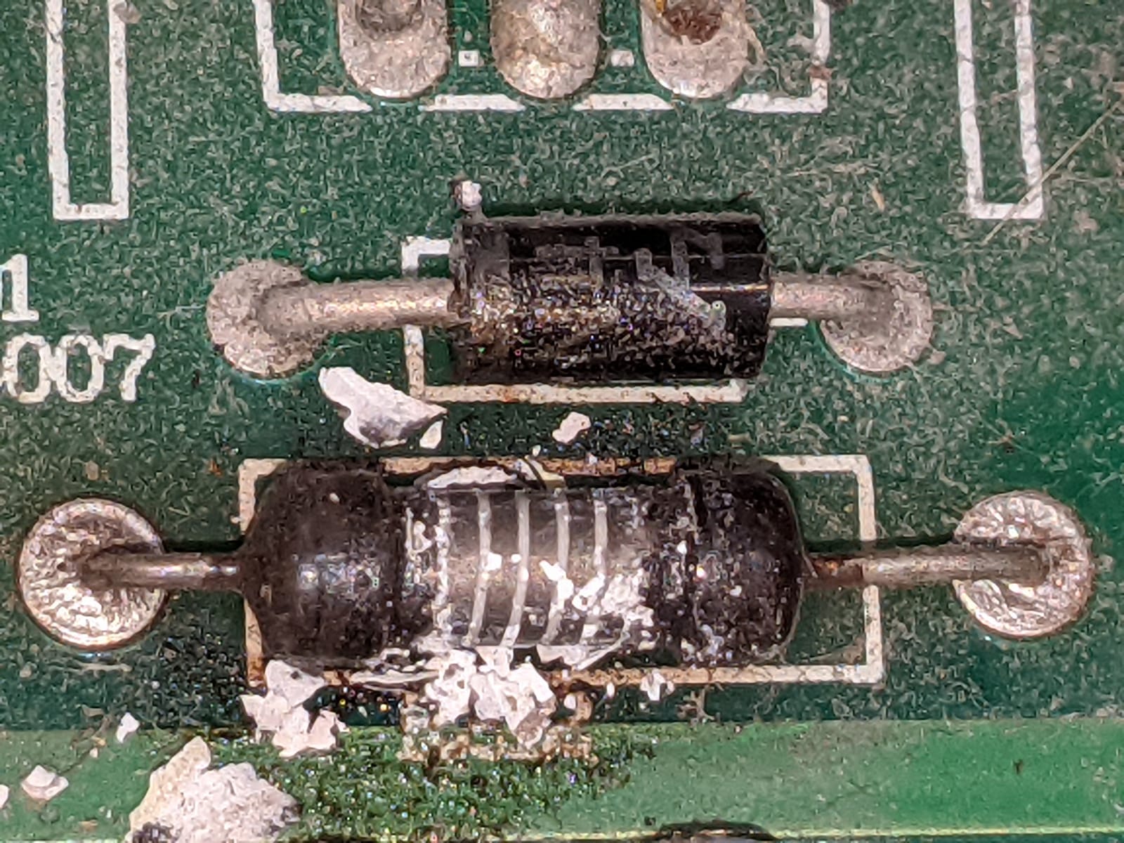

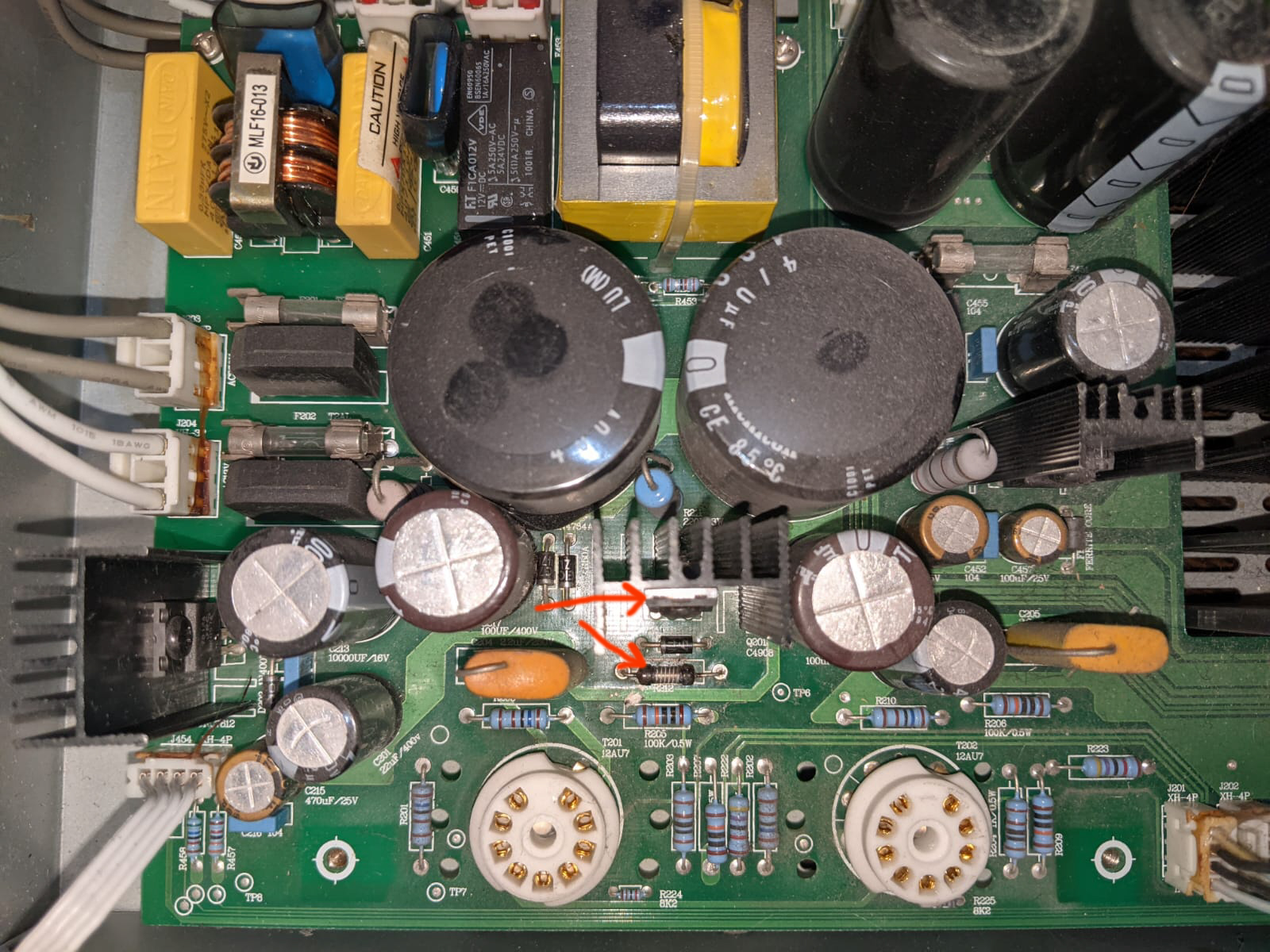

Усилитель Magnat MA800, случайно вставил не ту лампу (триод), после прогрева усилителя внутри что-то рвануло и пошел дымок, выключил, думал эта лампа, оказалось лампа целая.

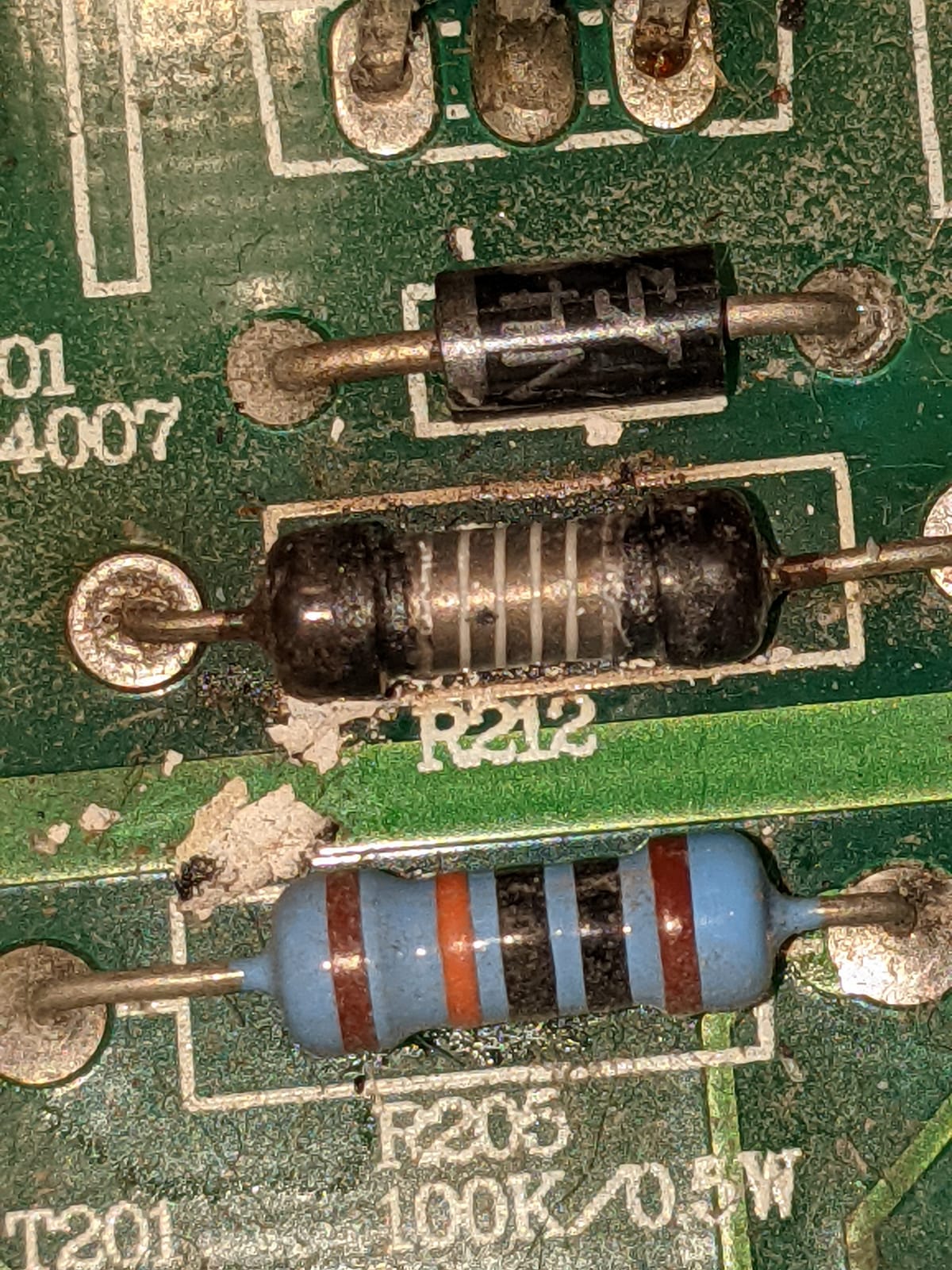

При внимательном осмотре места откуда пошел дымок,, увидел сгоревший резистор с маркировкой R212, погуглил ничего похожего не нашел.
При включении усилителя звук стал тише и частоты как будто подрезаны (
Пожалуйста помогите опознать что за резистор его правильное наименование для замены.
Визуально остальные компоненты целые, лампы тоже.

Можно замерить половину номинала от середины к одному из выводов и умножить результат на 2.

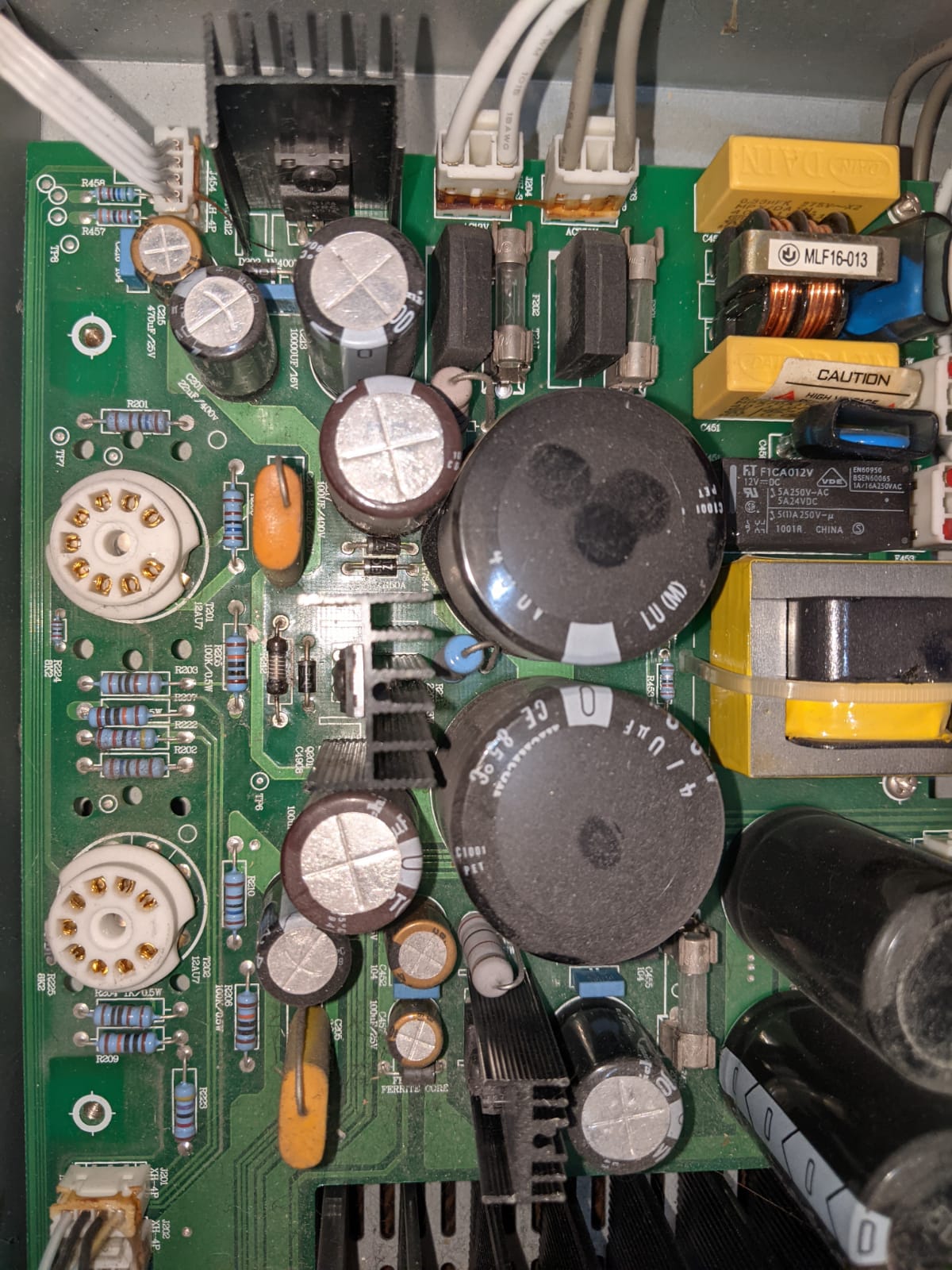

Вот ещё тот же участок:
зы.. На сколько я понимаю, усилитель СТЕРЕО, и там, во втором канале, есть аналогичный резистор, но подключённый к другой лампе- он же остался целым?
Эта деталь называется ПОСТОЯННЫЙ РЕЗИСТОР выводной..
В зависимости от размеров, он может быть мощностью от 0,125 до 1 ватта
Номинал выясняется по цветовой маркировке аналогичного резистора во втором канале..

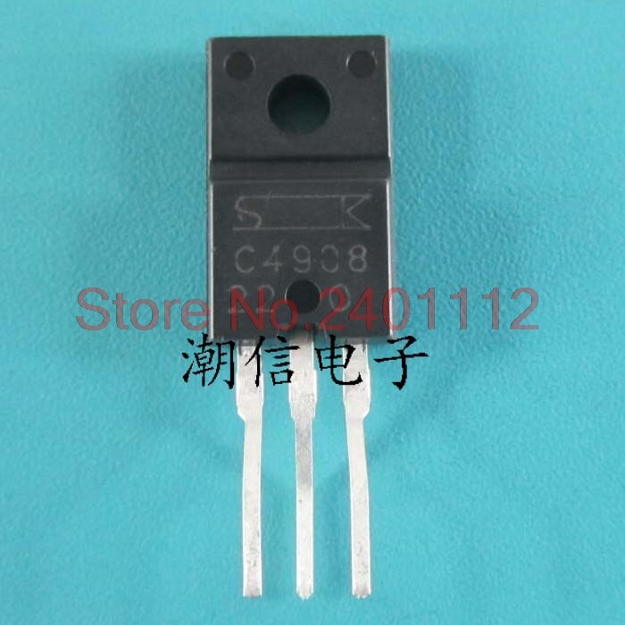

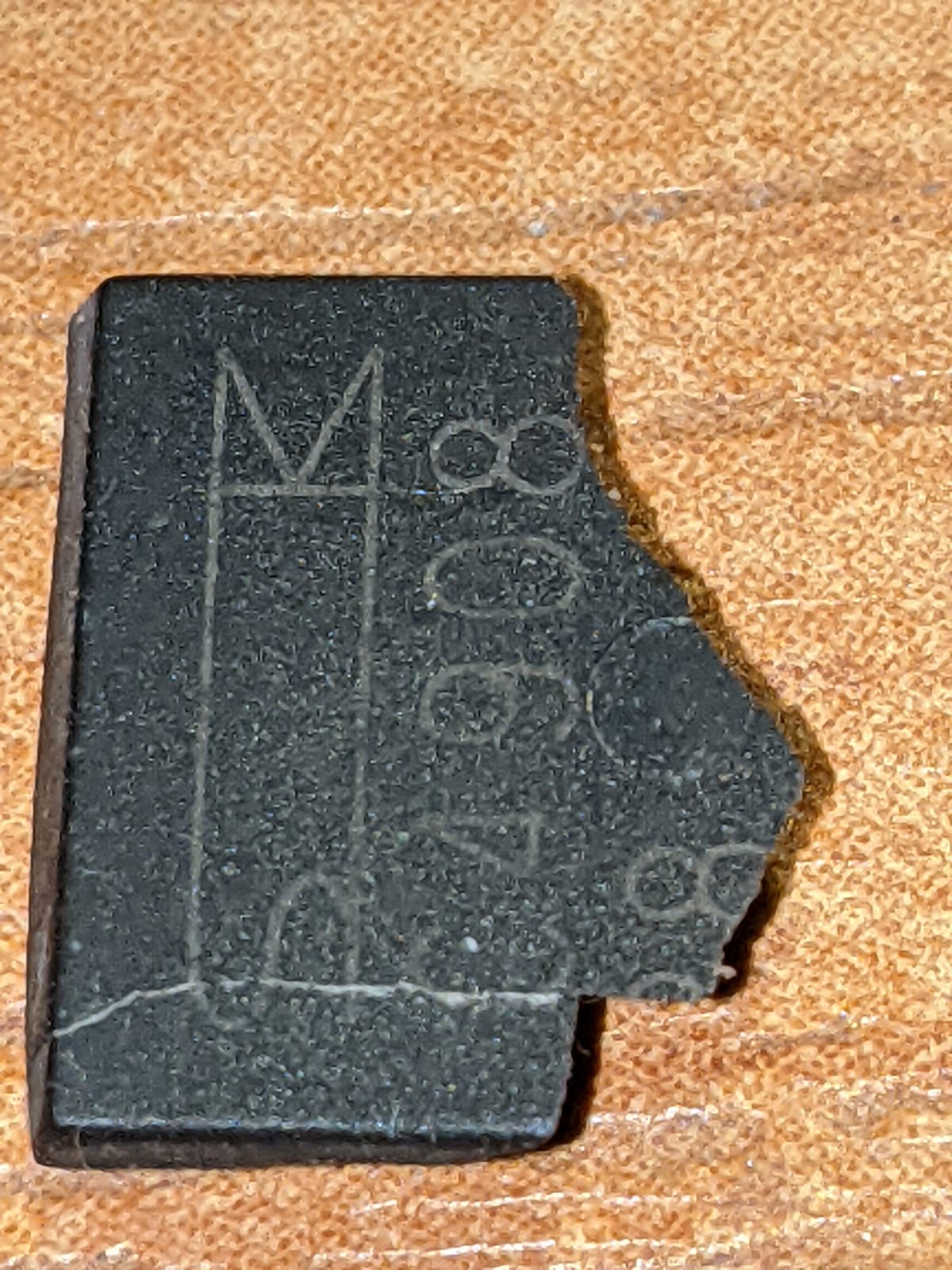

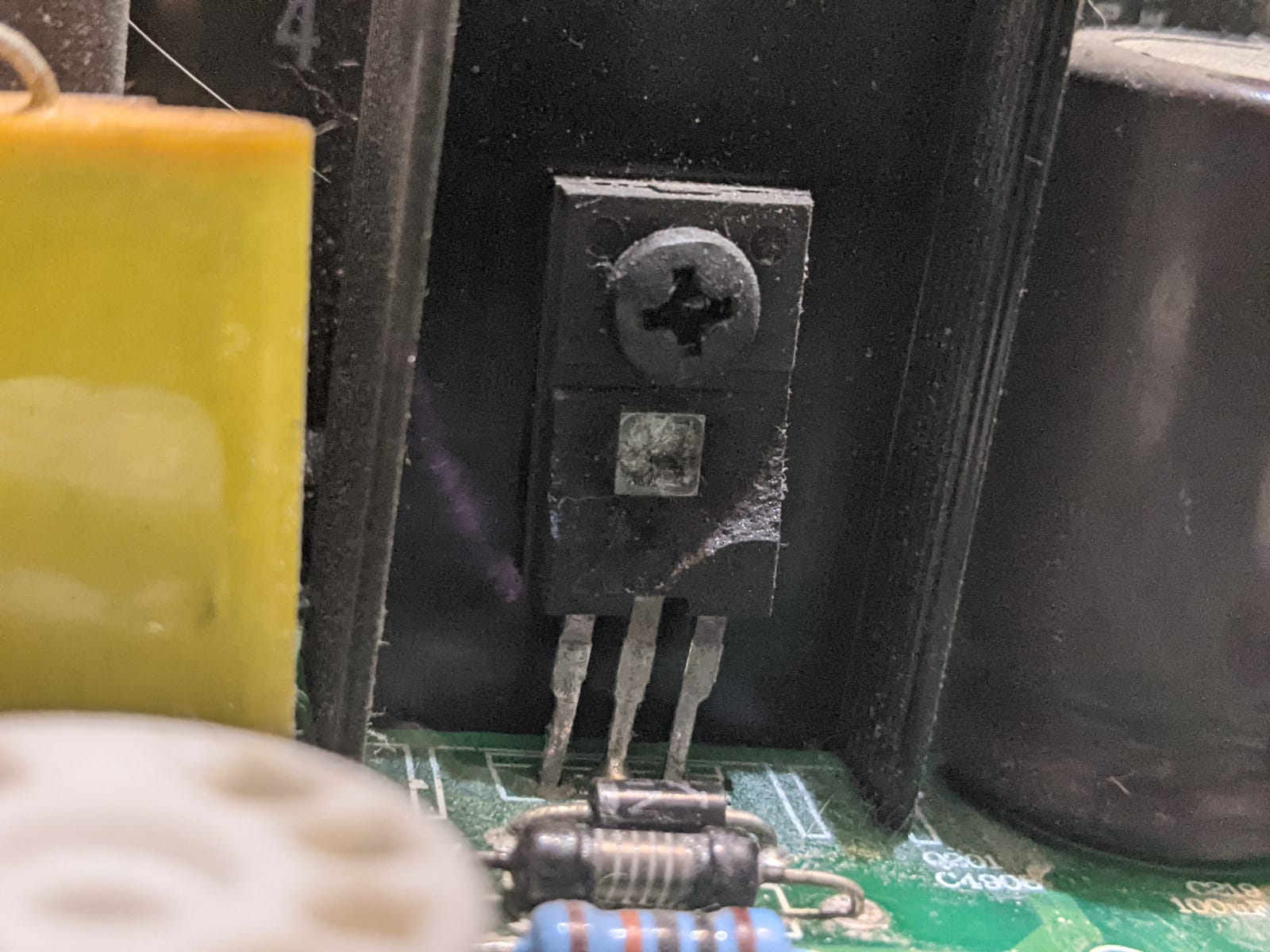

Вот ещё что нашел на дне усилителя!
Похоже это именно он рванул и разлетелся внутри!
https://img.radiokot.ru/files/147535/2p34xgk3jy.jpeg
https://img.radiokot.ru/files/147535/2p35atlb9q.jpeg
Полагаю что это от него часть
https://img.radiokot.ru/files/147535/2p34xgno88.jpg
Он посередине вроде один только, посмотрите пожалуйста на фото
https://img.radiokot.ru/files/147535/2p3524i7m2.jpeg
Получается вышли из строя две детали
https://img.radiokot.ru/files/147535/2p35d5bnxi.jpg

R212 - 15K 0,5W.......R211 - 220 Ом 3W......это был стабилизатор +250, в базе 2 стабилитрона на 150V и 100V...

На плате видно, что у многих резисторов подписаны номиналы. Выпаять сгоревший, под ним на плате наверняка есть его описание.
