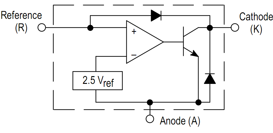

Делителем устанавливается требуемое напряжение стабилизации тл. Внутри тл уже есть ион 2.5в с которой сравнивается напряжение на делителе. Тл открывается только тогда когда напряжение на делителе превысит 2.5в.
Чтоб понять как работает тл, нужно знать как она устроена. А это ион 2.5в+компаратор+биполярник н-п-н на выходе.
