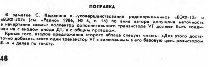

Саму схему, пожалуй, обсуждать нечего. Она рабочая, если все номиналы выдержать. У меня с первого раза все получилось. Значит и у других получится. Вещь полезная: платку готовую можно вставить в барабан любого ВЭФа, не имеющего ФМ. А вот что можно обсудить так это то, что нужна ли при этом упоминаемая переделка с добавлением дополнительного n-p-n транзистора по схеме Каманина С. ? На его статью ссылается Шостацкий. Я вначале с коллектора этого доп транзистора подсоединял цепочку диодов для получения 3-х вольт на питание микросхемы. Приемник работает хорошо. Затем убрал этот доп транзистор с прилагаемым к нему резистором в 2 килоома (см. Каманина С.) и восстановил "разорванную" мной по его совету дорожку к клемме №6 платы. Приемник работает также хорошо и без этого доп транзистора. Спрашивается, зачем это писали в статье? У ТЕА5710 как я прочитал имеется свой стабилизатор, работающий даже при снижении питания до 2-х вольт.
Саму планку, собранную "на коленке" для экспериментов, привожу на фото.
Каманин С поправки.png [127.62 KiB]
