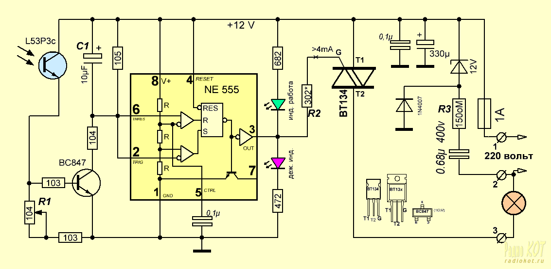

Доброго времени суток! Я новичек на сайте, может не там создал тему или такая уже есть - извиняйте.. вот собрал данную схему и нагрузка вместе с зеленым диодом постоянно горит на перемен 100К не реагирует подключал последовательно ещё 100К нечего. R2 наугад поставил 500 Ом так как у меня симистор ВТ139. Ещё фототранзистора нужного небыло поставил МП41 со спиляной верхушкой. собирал по статье с этого сайта .Подкажите что-то а.. вот схема:

А где ваша схема?

Если фототранзистор выпаять из схемы, лампа гаснет?

МП41 PNP транзистор, а у Вас по схеме фототранзистор имеет структуру NPN, Вам бы подошли МП35-МП38.

Какая разница?
"Переверни" транзистор и всё будет работать ... :)

я Мп 41 сразу перевернул, его выпаять или закоротить?. еще перепутал- горит зеленый индикатор работы не дежурный красный

А какое напряжение на базе транзистора ВС847? А что будет, если замкнуть коллектор- эмиттер этого же транзистора?
А вы вообще проверялиЮ работает ли ваш транзистор в качестве фотодатчика?
Я бы вместо этого "кастрированного" транзистора поставил бы фоторезистор или фотодиод, ну, или фототранзистор из дохлой мышки позаимствовал..
зы.. Я надеюсь, вы испытываете своё "изобретение" питая его не от розетки, а от БП или аккумулятора на 12 вольт?
- Если в то место схемы, где написано +12 V подать плюс питания от ЛБП, а на "землю" минус, то вся схема, за исключением тиристора, будет работать, то есть, по светодиодам можно наблюдать состояние схемы.

По Вашей схеме красный светодиод будет светить в режиме включено, зеленый выключено.
Фотодатчик выпаять - схема должна включить лампу, если закоротить К - Э и подождать несколько секунд, лампа должна потухнуть, аналогично с ВС547.

Подниму тему. Собрана схема, как в первом посте. При подаче питания сразу открывается симистор и горит лампа, при затенении датчика-лампа тухнет. Все остальное работает корректно: если фототранзистор освещен-на выводах 2 и 6 микросхемы высокий уровень, на выходе 3-низкий, при затенении датчика уровень на выводах 2 и 6 становится низким, на выходе 3 получаем высокий уровень. НО. Симистор работает наоборот: при наличии управляющего тока он закрывается, при пропадании-открывается. Где загадка?

Если фототранзистор освещен, на 2 и 6 должен быть низкий уровень. Что у вас в точке соединения фототранзистора и R1 ?
в точке соединения фототранзистора и R1 напряжение = U питания- 12В (датчик освещен) и 2,2 В (датчик затемнен)

Если не брать во внимание работу симистора- все работает правильно: при высоком уровне на выводах 2 и 6 (когда датчик освещен) на выходе (вывод 3) имеем низкий уровень т.е. управляющего напряжения нет-симистор должен быть закрыт. Но он открыт. При затенении датчика ровно наоборот: на выводах 2 и 6 уровень становится низким-на выходе 3 появляется высокий уровень и, соответственно, управляющее напряжение. Значит симистор должен открываться.НО ОН ЗАКРЫВАЕТСЯ.
он работает как должен......а не как тебе кажется должно быть....
управляющий ток у симистора между Т1 и УЭ
добавь ключевой транзистор нпн с резистором в базе, а его коллектор через резистор на УЭ...
в исходной схеме некоторые скользкие моменты на выходе 555
с транзисторным ключем работает так как надо. В схеме со статьи на этом сайте, стало быть, ошибка. Спасибо.

фотоэлемент можно ставить и в нижнее плечо входной цепи, транзистор тут тоже как-то притянут за уши....всё зависит от задачи...

без входного транзистора было бы лучше, с ним порог по температуре будет плавать...
