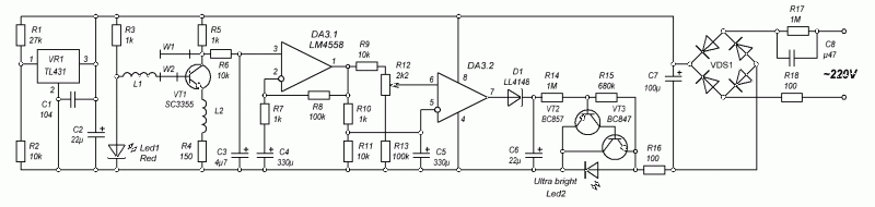

Прочитав обсуждение к статье http://www.radiokot.ru/forum/viewtopic.php?t=100303 попалась мне схема свч дд. Там товарищ crocodil выложил свой вариант схемы:
Очень хочется ее собрать, тем более это наиболее простой вариант для меня, тк все компоненты есть на руках, правда вместо яркого диода хочу к выходу компаратора (7 нога) подцепить тиристор/полевик или реле, и через него коммутировать нагрузку от сети. Подскажите пожалуйста как это лучше всего реализовать? Заранее спасибо.

MOC30xx +BT(A)13x/xx :roll:

Благодарю! Я правильно понимаю, что в этом случае нужно просто заменить светодиод на вход микросхемы?

Правильно. :) Вместо светодиода подключаем светодиод симисторного оптрона МОС30хх.

А возможно это все как-то оптимизировать, а то кучеряво получается) Чтоб на выходе компаратора уже стоял коммутирующий элемент без транзисторной обвязки?
