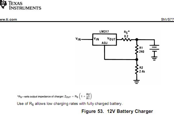

Привет Радиокот! Завалялась у меня в закладках телефона схема зарядки гелевых акб, но описания к ней нет. Собрал на листе стекловолокна корявеньким монтажом и что-то пошло не так. :facepalm:
Дело в том что я человек новенький в радиоэлектронике и не знал что обозначает звездочка над R4 и вот решил глупец что это должно быть какая-то регулировка :))) На вторичке трансформатора 24В, на выводах схемы 32В. Конденсатор 1000мФ 35В, переменник на 10кОм вместо R4, при уменьшении сопротивления R4 напряжение упало до 22 где-то и пошел легкий дымок. Выключил. Подал напряжения с другой обмотки трансформатора в 11В, теперь на выводах 14.8В и при убавлении R4 нечего не происходит. Подключил акум, напруга просела до 12.2В, ток зарядки замерил 230мА. Что могло сгореть не tl431 ли часом? Тогда какая его функция? Что значит эта звездочка над R4 и как проводить настройки данной зарядки?
аккумулятор 12v 7000mAh

Звёздочка действительно обозначает настройку, НО!!!!
В принципе, как зарядное устройство эта схема в настройке не нуждается, вся "настройка" обеспечивается делителем на резисторах R2, R3 - ими устанавливается максимальное напряжение, выходящее с ЗУ, в данном случае- 1,25*(1+R3/R2) =13,75 вольта, а максимальный зарядный ток устанавливается резистором R1 - при номинале 1 Ом зарядный ток получится 1,2 ампера, "примерно" рассчитывается как 1,25/R1..
Собственно, схема этого кусочка взята прямо из даташита на LM317 - называется: Figure 53. 12V Battery Charger
Вторая половина схемы- это "индикатор окончания зарядки" (хотя меня немного смущает такой вариант его схемного решения) :dont_know:
А резистор R4 это регулировка порога срабатывания (зажигания) светодиода.. - ни на зарядный ток, ни на напряжение он никакого влияния не оказывает.
24 вольта на вторичке- это ООООООООЧЕНЬ МНОГО!!!! Надо бы вольт 13~15, ну, максимум 18-
Для аккумулятора 7 ампер- часов, в зависимости от того, адептом какого способа зарядки аккумулятора вы являетесь, "возможны варианты"- либо вы заряжаете аккумулятор током 0,1С, тогда зарядный ток должен быть 0,7 ампера, и резистор R1 нужно ставить номиналом 1,8 Ома, но, если вы не "адепт 0,1С", а читаете надписи на аккумуляторах, то на семиамперном аккумуляторе
написан рекомендуемый зарядный ток- 2,1 ампера, и номинал резистора R1, при этом, должен быть 0,6 Ома.
зы.. Реально TL431 для работы схемы не нужна, это просто "индикатор окончания зарядки"..
Хотя, на самом деле, (имхо)- лучше измерять напряжение на резисторе R1- когда оно приблизится к нулю- зарядка окончена..
