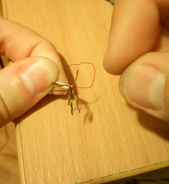

Доброго времени суток друзья!
Столкнулся с проблемой. Сломались наушники apple air pods, решил перепаять. Заказал новые джеки ( лучше оригинальных), начал паять. Оголил провода. Левый правый каналы, микрофон, и земля левого правого и микрофона. 6 проводков. Если 3 земли и 2 канала лудятся легко, то провод микрофона не лудится вообще. В каждом проводке сплетение из меди и волокна. Так вот если все лудится нормально, остается оловянный кончик и чуть чуть волокна, то провод микрофона не лудится никак. :solder: Кислотой пробовал, флюсом тоже. Аспирин пробовал.
Зажигалкой волокно выжечь не выходит, т.к. вместе с волокном прогорает медный провод который даже и не видно.
Как облудить такой проводок? Помогите пожалуйста!

эмалью не покрыт провод?
если нет и просто не лудится мне помогал флюс
для эмальрованных

Эмаль на всех провода в наушниках есть, так экономичнее, чем внешняя изоляция.
На некоторых проводах, эмаль медная.
Чем луди и не луди, результат один, облом.
Перед употреблением применить это.

Если долго елозить жалом, то эмаль выгорает. Проверено.

Друзья, вы как будто не читали. Огнем нельзя. Волокно горит туго, и когда оно прогарает, медного проводка там и в помине нет.
Попробую еще разок на аспирине.
